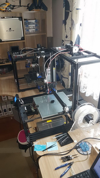

Also die ersten Probedrucke mit einer 200% Skalierung gestartet.
In der Größe konnte ich die Plattform noch in einem Teil drucken (300x300 Druckbett)
Eingesetzt hierfür, natürlich mein Eigenbaudrucker....
Mein Drucker......
Mein Drucker......
Windmuehle 0.jpg (87.97 KiB) 2573 mal betrachtet

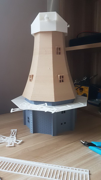

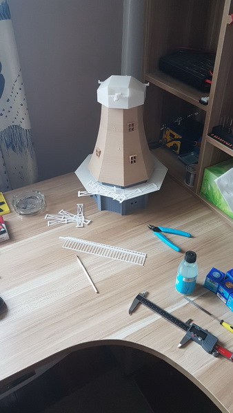

Gedruckt wurde mit dem "Standard", 0,4er Düse und 0,2mm Layerhöhe.
Und hat durchaus ein wenig gedauert.... :oops:
Hier ein erster Zwischenstand.
Windmuehle 1.jpg (66.31 KiB) 2575 mal betrachtet
Windmuehle 2.jpg (56.04 KiB) 2573 mal betrachtet

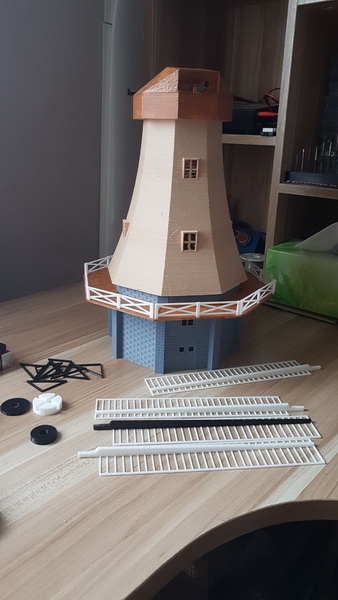

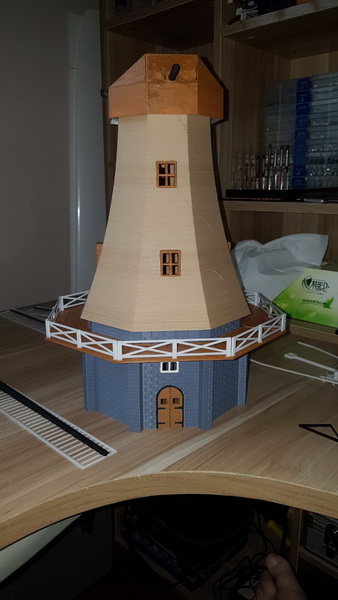

Dann kam der Einsatz von ein bißchen Pinsel und Farbe......
Windmuehle 3.jpg (65.16 KiB) 2575 mal betrachtet
Windmuehle 4.jpg (61.4 KiB) 2575 mal betrachtet

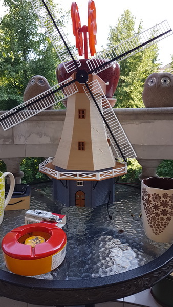

Und so HÄTTE es etwas früher aussehen können:
Windmuehle 7.jpeg (116.79 KiB) 2573 mal betrachtet

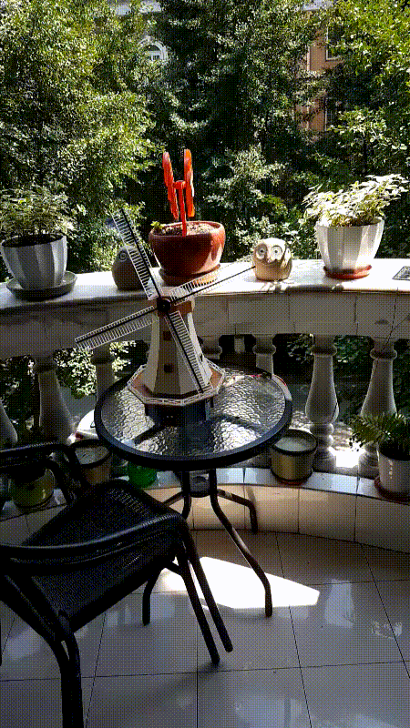

Warum HÄTTE ?!?
Ganz einfach, weil mir natürlich noch eine dumme Idee durch den Kopf schoss :idea: :oops:
Warum aus einer WINDmühle keine SOLARmühle machen :lol:
Wenn die Sonne schön auf den Balkon scheint, soll sich das dumme Dingen gefälligst auch drehen !!!
Also ein wenig am oberen Teil der Windmühle gefummelt, eine 10 x 10 mm Öffnung für einen Getriebemotor (N20 mit 1:1000) geschaffen und die nötigen Teile bestellt 8)
Tja, und das ist nu dabei rausgekommen:
Windmuehle 8 Video.gif (3.28 MiB) 2573 mal betrachtet
Meiner Frau gefällt´s und ich hatte Spass am basteln :mrgreen:
