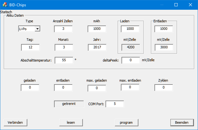

auch wenn das jetzt schon etwas älter ist. Bei mir hat sich etwas getan.
Zuerst habe ich mir eine PC Software geschrieben um die BID Chips zu lesen und neue Daten drauf schreiben zu können.

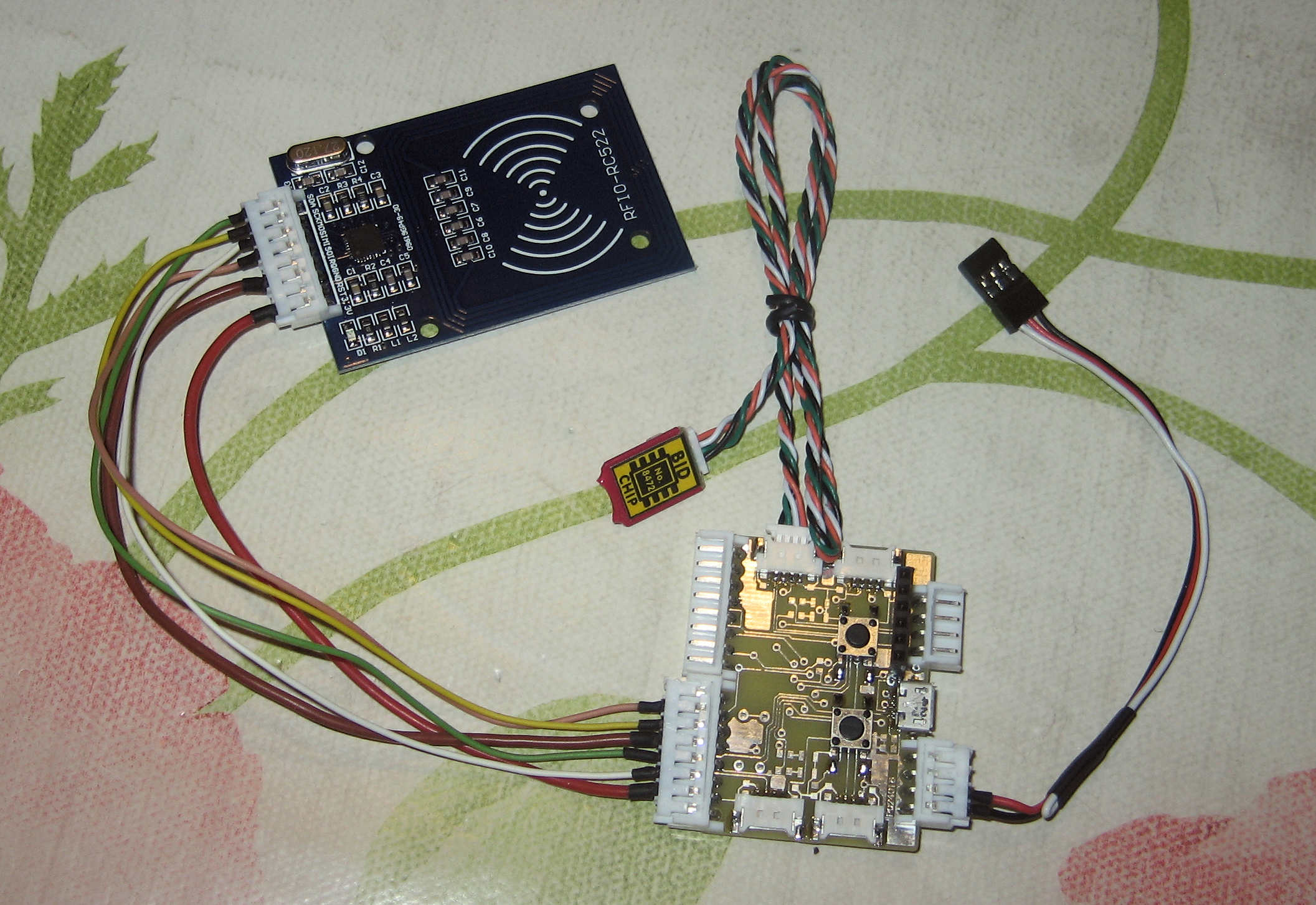

Dann hatte ich den Wunsch die BID Chips durch RFID Module zu ersetzen. Gelesen hatte ich das in einem anderen Forum mit Arduino.
Ich wollte aber nur eine Platine für das PowerPeek und auch die BID Daten auf den RF-TAG kopieren können.
Also habe ich was eigenes gemacht.
Beim PowerPeek kann man die 5V Spannungsversorgung von den Temperatur Stecker nehmen.
Beim I4 geht das nicht. Da bricht die Spannung zusammen.
