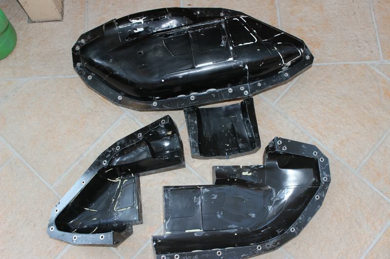

So, die Form ist im groben erstmal fertig.
Insgesamt sieht es recht gut aus, die Feinheiten sind schön abgeformt.
Ärgerlich ist allerdings, dass an ein paar Stellen am Rand das Formharz etwas rausgebrochen ist, warum auch immer.
Aber wenn die mit etwas mehr Gelcoat gefüllt werden, sollte das problemlos wegzuschleifen sein.
Hier mal ein Bild der noch geschlossenen Form
Dann wurde eine Seite bereits entformt
Und hier nun der "Rest" des Urmodell.
Das die Farbe teilweise in der Form bleibt, insbesondere dort, wo ich Bleche mit Aluklebeband dargestellt habe, war zu erwarten.
Aber ansonsten ging alles schön aus der Form und es ist nicht gebrochen. Das heißt wohl, ich habe keine Hinterschneidungen.
Nun beschäftige ich mit dem Rand. Da ich ja komplett vom Urmodell abgeformt habe, muss ich nun eine Kante anbringen, um die Rumfteile später auch zusammen bringen zu können.
Dazu werde ich Holz entsprechend zuschneiden und in die Form einbringen, aber dazu dann mehr, wenn es soweit ist.
Gruß, Thorsten
Gruß, Thorsten

Hallo Thorsten,
schade, dass das Abformen Deines Urmodells nicht so gut funktioniert hat. Woran könnte das wohl gelegen haben? Eigentlich sollte das Ziel sein, das Urmodell unbeschädigt aus der Form zu bekommen!!! Auch wenn die Bleche mit Aluklebeband aufgeklebt wurden. Du hast Dir beim Urmodell so viel Arbeit und Mühe gemacht und nun ist es nicht mehr brauchbar. Schade drum.
Die meisten bereiten das Urmodell zum Abformen nicht richtig vor bzw. vernachlässigen einige wichtigen Dinge. 1. Das Urmodell wird nicht richtig mit Grundierwachs und Folientrennmittel vorbehandelt. Die meisten wollen da schon an Kosten sparen, weil man meint, dass andere Arten von Wachse gleichwertig sind und man Folientrennmittel für`s Abformen nicht unbedingt braucht. 2. Viele bauen die Form viel zu dick, was dazu führt das diese, um das Urmodell aus der Form herauszulösen, viel zu steif ist. Das "auseinanderkeilen" der Form sollte daher sehr behutsam durch geführt werden und nicht mit aller Gewalt. Am einfachsten wäre es, wenn die Form ein wenig nachgeben würde, d.h. wenn diese sich ein wenig verwinden lässt. So würde sich das Urmodell fast von alleine aus der Form lösen ohne dass man am Urmodell reißen und zerren muss.
Ich würde nicht unbedingt Formharz zum Abformen meines Urmodells verwenden. Formharz ist wensentlich härter als dan Laminierharz und lässt sich nicht gut "verwinden". Bei kleineren Bauteile oder Urmodelle ist das nicht so schlimm. Bei größeren könnte das so enden wie bei Dir.
Bitte verstehe mich nicht falsch, ich möchte Deine Arbeit nicht schlecht reden...ganz im Gegenteil. Das was Du bis jetzt auf die Beine gestellt hast ist ganz fantastisch. Ich sehe vielleicht einige Sachen etwas kritischer aber letztendlich muss Du mit Deiner Arbeit und mit Deinem Ergebnis zufrieden sein. Für mich persönlich wäre es wichtig das Urmodell unbeschädigt zu erhalten. Wer weiß, ob ich dieses nicht nochmal benötige, wenn meine Form irgendwann mal Schaden nimmt.
Ich bin auf jeden Fall gespannt, wie es weitergeht. Weiterhin viel Erfolg...
Peter
Peter

Hallo Peter,
erstmal danke für deine Antwort.
Zum Glück ist beim Urmodell nichts abgebrochen. Lediglich die Farbe kam an einigen Stellen runter. Das Urmodell ist also keineswegs kaputt.
Da sah das beim Heckausleger doch deutlich anders aus.
Gewachst habe ich es ordentlich mit dem richitgen Wachs. Auch Folientrennmittel habe ich benutzt. Das mieste, was man auf dem Bild auf dem Urmodell sieht, sind sogar die Reste des Trennmittel.
Bezüglich der Dicke der Form könntest du dann aber richtig liegen. Ich habe sie in der Tat sehr stabil gemacht. Das windet sich gar nichts. Könnte also das eigentlich Problem gewesen sein, denn das Urmodell wollte
nicht so recht aus der Form kommen.
Zumindest bin ich auch gespannt, wie es weiter gehen wird.
Wie erwähnt bin ich gerade dabei, die Kanten zu machen. Aber das seht ihr dann etwas später.
Gruß, Thorsten
Gruß, Thorsten

Hallo Thorsten,
mit Folientrennmittel braucht man auch nicht so sparsam und zimperlich umzugehen. Das Urmodell richtig großzügig mit Folientrennmittel eintränken, den Schwamm auswringen und anschließend nochmal übersteichen um auch die kleinen Lachen mit aufzusaugen. Trocknen lassen und dann mit dem Abformen beginnen.
Ich baue meine Formen mit ca. 5 - 6 Lagen Gewebe. Zunächst 3 Lagen mit 163 g/m² und zum Aufdicken 2 - 3 Lagen 390 g/m² Gewebe. Reicht völlig aus. Die Form bleibt dennoch so stabil, dass sich auch nichts verformt oder verzieht. Beim Auseinanderkeilen auch mit soviel Keile arbeiten, wie es nur geht. Die Keile nacheinander tiefer reinstecken aber auch wirklich so behutsam, dass die Form durch die Spannung sich alleine vom Urmodell löst. In einer Formhälfte wird das Urmodell nach dem Auseinanderkeilen stecken bleiben. An den Kanten der Form ringsherum mit den Händen Druck ausüben. Nach und nach sieht man, wie sich das Urmodell aus der anderen Formhälfte löst. So lässt sich das Urmodell aus der Form trennen!
@speedy: Mit Silikon würde ich keine Form herstellen wollen, um das Urmodell abzuformen. Das ist für solche Zwecke ungeeignet. Silikon ist nicht standfest genug um einen Rumpf zu laminieren. Silikonformen eignen sich hervorrragend um kleine Anbeiteile abzuformen und mit Gießharz (z.B. Resin) herzustellen. Wenn man z.B. viele kleine Scaleteile (Antennen, Lampensockel etc.) herstellen möchte.
Schöne Grüße
Peter
Schöne Grüße
Peter
