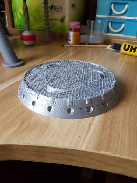

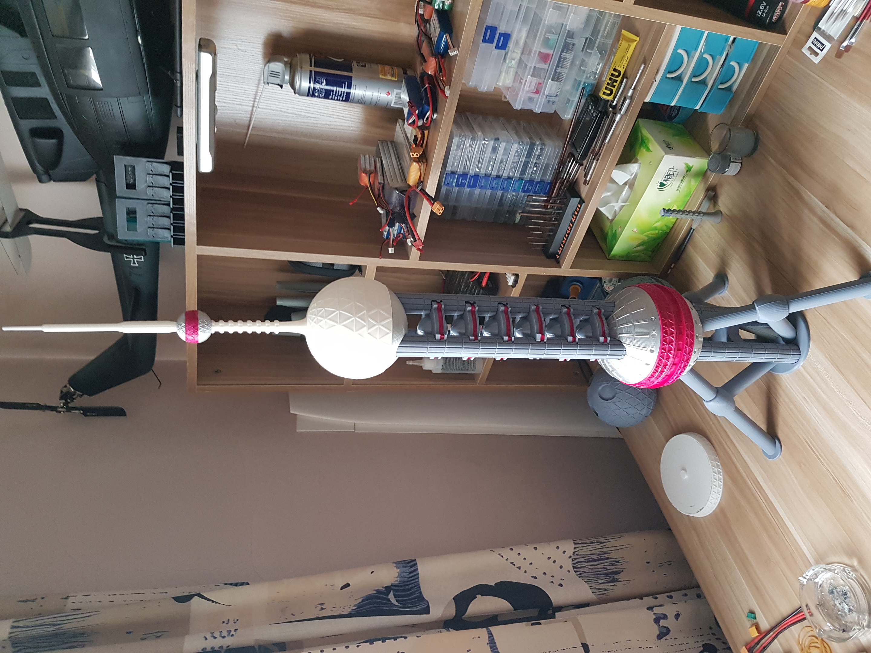

Ich hatte mir noch eine Rolle PLA in Silber bestellt, um damit "farblich" dem ganzen noch etwas zu geben.
Und die Zwischenetagen habe ich dann modifiziert, und in 5 Einzelteile (vorher 2) gesplittet.
Hat noch recht gut geklappt :)
Also die Halbkugeln in Silber, und die mittlere Lage in weiß, damit diese blöde Farbe besser durchkommt, beim anmalen.
Ich denke das hat auch gut geklappt...
Etagen eingesetzt
Etagen eingesetzt
TV 05.jpg (97.2 KiB) 4488 mal betrachtet
Das brachte mich auf die Idee, das ganze in der Form auch nochmal mit den beiden großen Kugeln zu machen :)
Also die stl-Dateien modifiziert und die Teile aufgesplittet.
Erster Druck des großen unteren Kugelteils: Fehlschlag...
Hinten links, vom Drucker betrachtet, keine Haftung auf dem Druckbett gehabt.
Teil verzogen => Müll
Also das Druckbett nochmal neu kalibriert und den Düsenabstand an allen Ecken neu justiert....
Druck neu gestartet, und nach knappen 14 Stunden => Fehlschlag :evil:
Der selbe Mist wie vorher....... :roll:

Juergen110 hat geschrieben:Seit heute morgen, 05:30 Uhr Ortszeit 上海 läuft der nächste Versuch :bigsmurf:
Ergebnis: :pukeright:
Nach ca. 2 Stunden Druckzeit wurde es wohl "komisch"....
Meine Version von Octoprint, Vorname Christina, hat dann den Druck abgebrochen :cry:
Hier das Ergebnis/Problem:
I-was ging schief...
TV 06.jpg (95.66 KiB) 4459 mal betrachtet

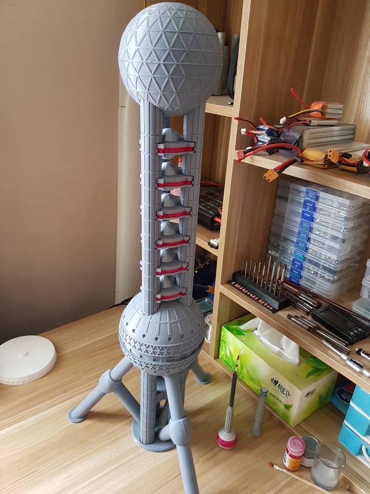

Und noch kurz zum aktuellen Bau-Status:
Alle Teile sind gedruckt, aber momentan laufen Urlaubsvorbereitungen :mrgreen:
Von daher kommt das nächste Bilderupdate wahrscheinlich erst ab dem 04. August :albino:

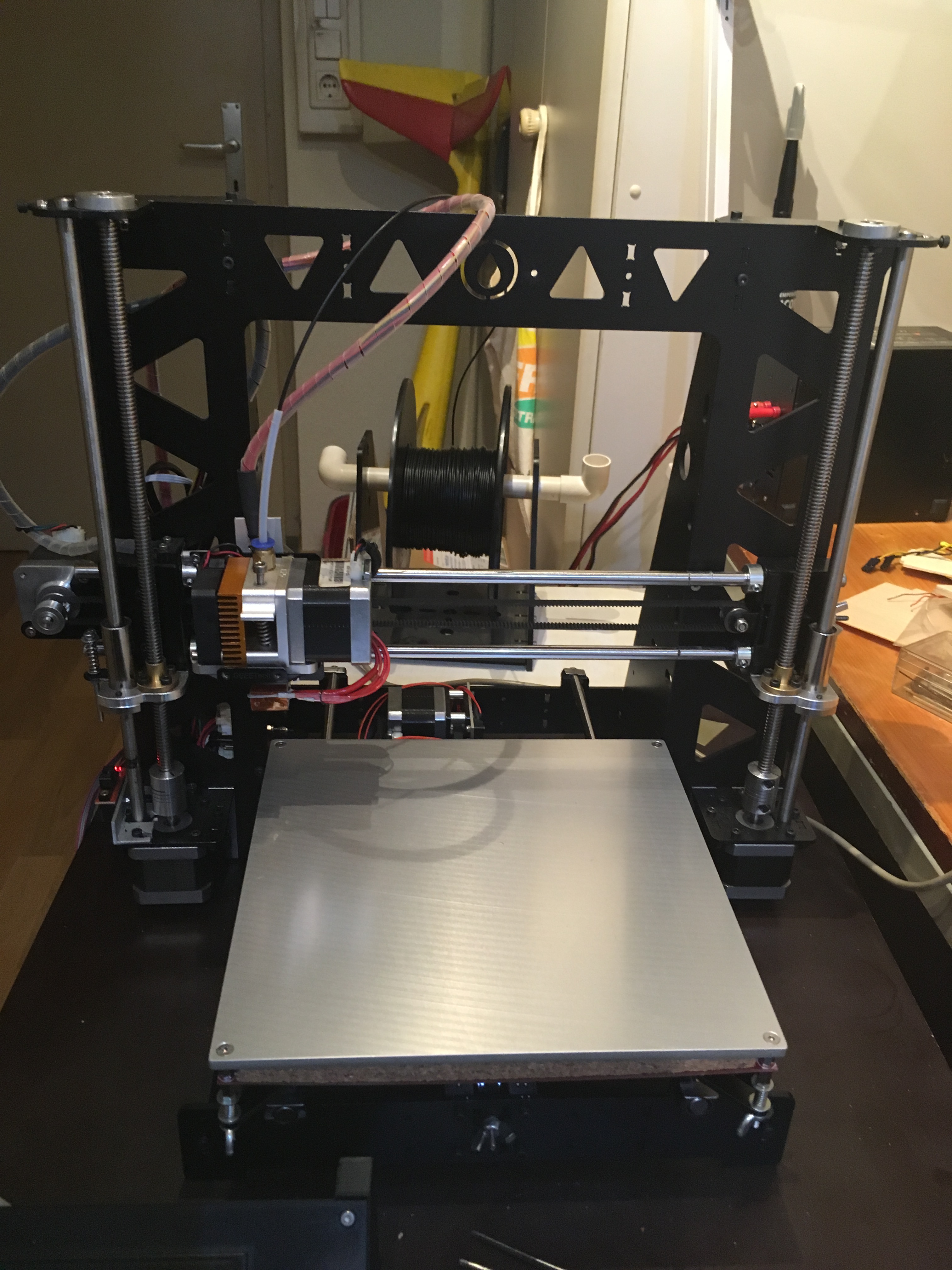

Sodele hier mal ein Bild meines Druckers.
Hatte ja vor ca. 1,5 Jahren einen Geeetech Acryl 3D Drucker mit 3D gedruckten Teilen für X und Y sowie den Extruder gekauft.
Habe allerdings großzügig die max. Temp. Angaben von Geeetech ignoriert und dadurch den 3D gedruckten Extruderschlitten ruiniert. :(
Naja ... aufgeben wollte ich nicht, also sollte das Nachfolgermodell kompl. aus Metall sein, was bei diesem, bisauf den Riemenhalter am
X Schlitten umgesetzt wurde.
Aufbau:
Orballo Chassis
Spindeln von Jürgen
X-Y Metallumbausatz von Geetech
Führungen komplett neu von Dold
ALU-Dauerdruckplatte, PEI beschichtet, befeuert mit einer Silikonheizmatte 12V 180Watt
nach unten isoliert mit 8 mm Kork
Elektronik (GT2560 Board von Geeetech), Motoren usw. sind alle vom alten Drucker.
Allerdings wurden beim Zusammenbau sehr viele Massabweichungen vom Prusa zu Geeetech aufgedeckt, die abgeändert werden mussten, da
sonst ein Betrieb nicht möglich gewesen wäre.
Das Stichmass Z-Achse Spindel zur Führung passte nicht. Orballo hat da ein kleineres Maß wie Geeetech.
Also mussten Fräseteile her, die das wieder ausgleichen.
Ebenfalls Stimmt das Mass von Spindel/Welle nicht zum Chassis. Fehlen ganz grob 1 mm, die mit 1 mm Blech ausgeglichen und die Oberen
Platten um 1 mm nachgearbeitet wurden.
War ne heiten Arbeit über die sich mein Kumpel sehr gefreut hatte, ohne Ihn wäre dies aber nicht möglich gewesen.
Aber jetzt produziert er zumindet mal meinen Mist, auch wenn noch so manche Ungereimtheit behoben werden muss.
Das wird aber vermutlich erst im Winter geschehen.
Ziel:
Der Drucker soll mit einem Dualkopf ausgerüstet werden, allerdings nicht mit dem MK8, da zweit Stück von diesen zu schwer und der Schlitten als auch die Führungen
überfordert wären.
Wird vermutlich ein Bowdenextruder.
Aber welcher ... noch keine Ahnung.
Grüsse Hans-Peter
