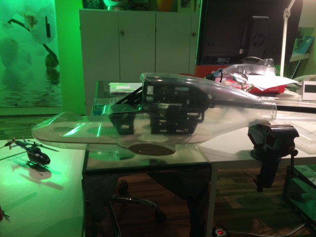

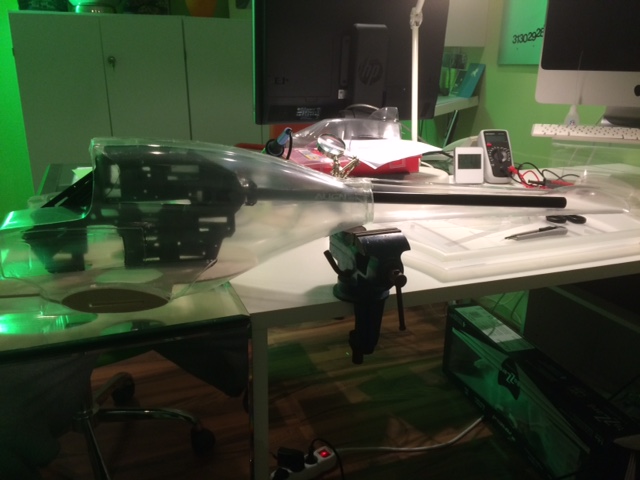

Hallo und danke für das tolle Feedback
ich bin jetzt in Schritt 2 und bringe Mechanik und Rumpf zusammen
Geld spielt bei diesem Projekt keine allzu große Rolle und ich werde meine Ideen umsetzen. Weil ich dazu Lust habe. Wenn es nichts wird, werde ich mir dann doch einen Scale Rumpf kaufen.
Das Basteln steht bei meinem Projekt an erster Stelle. das tüfteln, versuchen und das darüber nachdenken.
Zur Zeit plane ich das Heckteil mit Gips zu fertigen, so das ich nur das Laminat habe und kein zusätzliches PET, den Rumpf würde ich in 2 hälften machen, aber wohl nicht links und rechts , sondern oben und unten.
Unten mit PET zur Stabilität und oben ohne, aber das mag sich noch wieder ändern.
das alles mit Blick auf das Gesamtgewicht.
Jetzt muß ich mir erst noch mehr Mechanik kaufen um das ganze passend zu bekommen. Dann sehen wie ich die Spanten und die Befestigungen mache.
Ich halte euch auf dem laufenden
