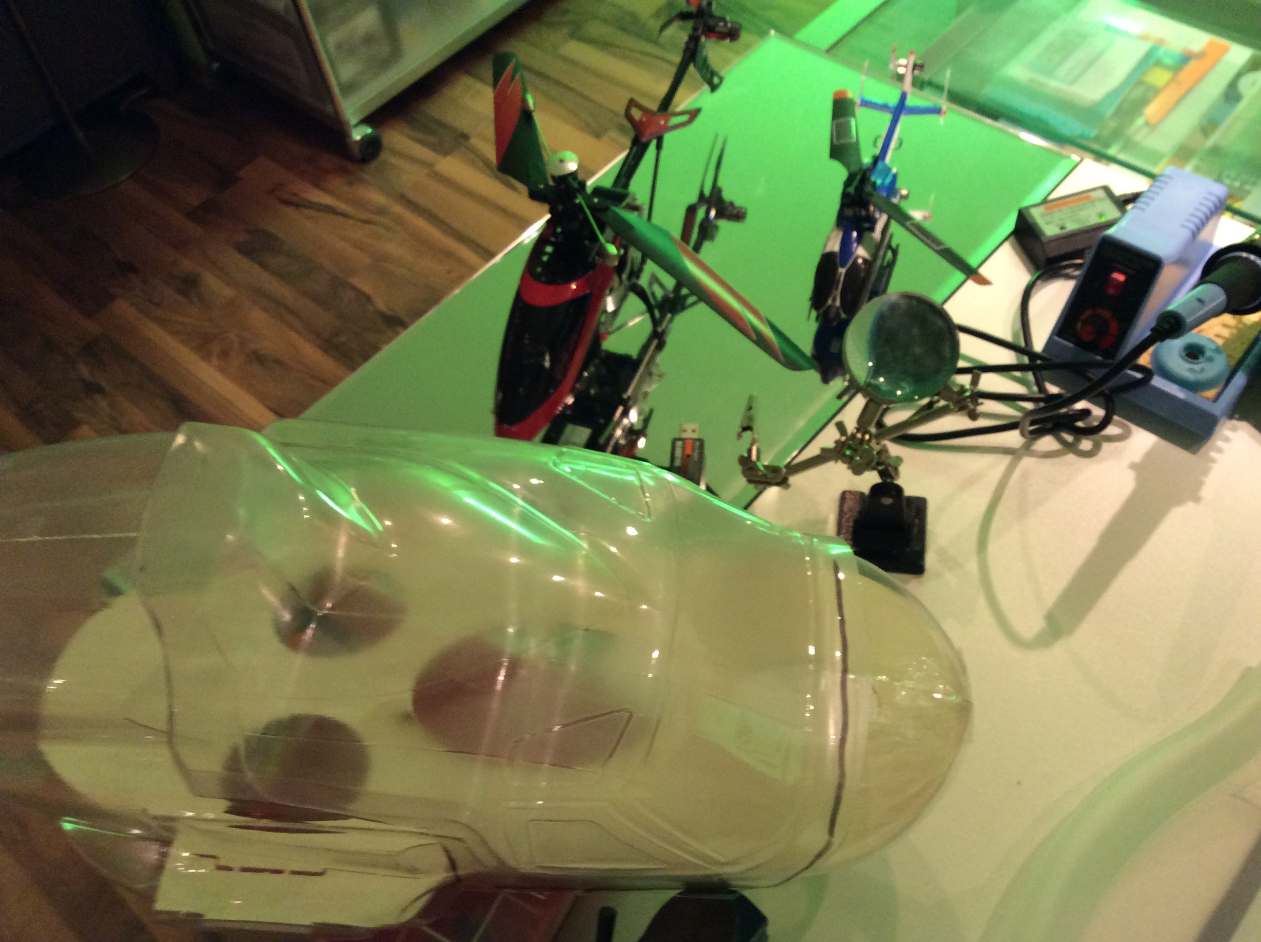

Hier die ersten Fotos

Bevor du weitermachst musst du eine Mechanik auswählen und jetzt schon mit den Anpassungen beginnen! Und bevor du anfängst zu laminieren - egal was - muss alles zusammenpassen!
