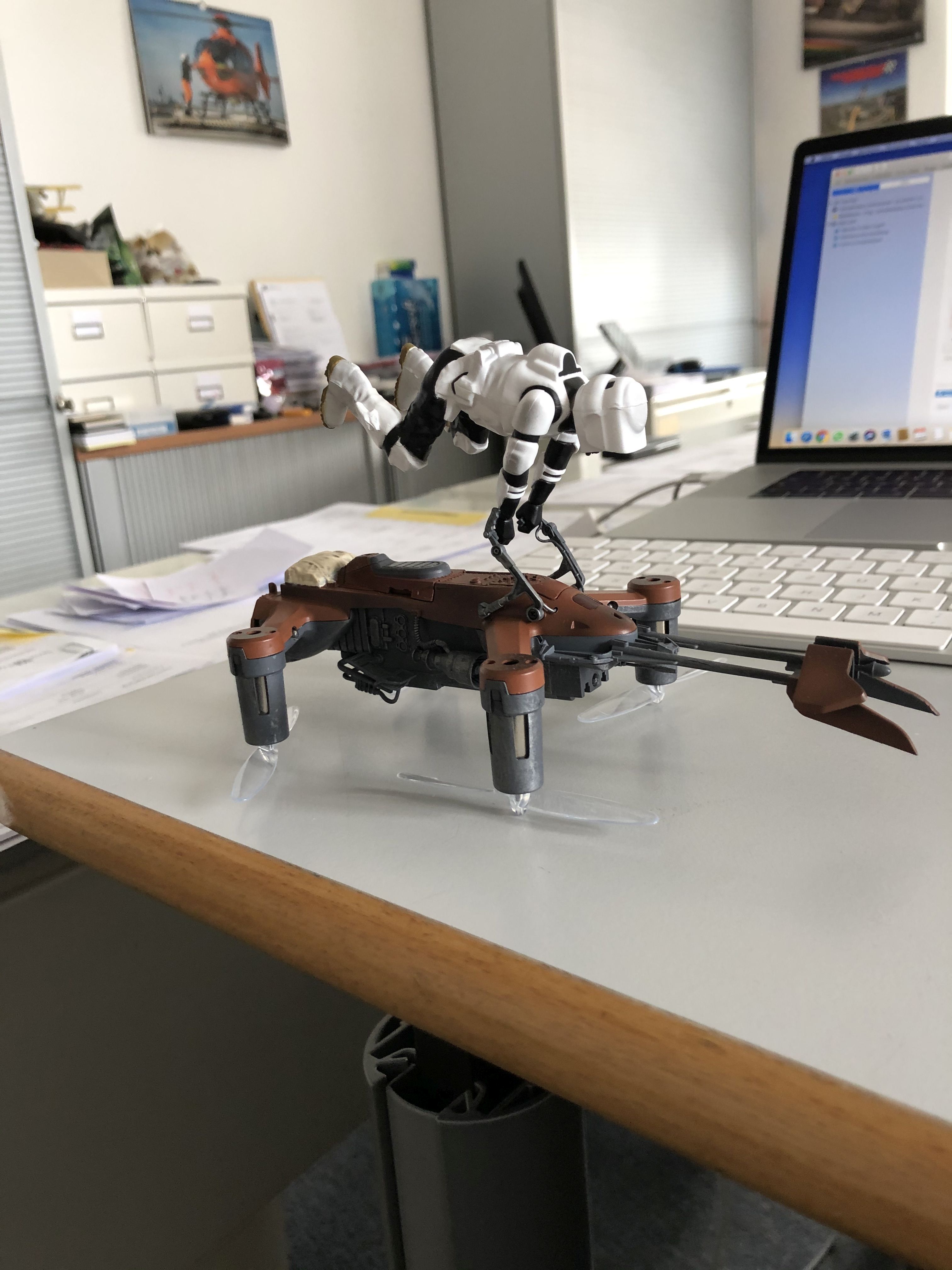

In 1:1 ist mir das doch etwas zu gefährlich. Wenn ich an die Beine denke.
Da fliege ich doch lieber mein Speederbike weiter, ist sicherer. :mrgreen:

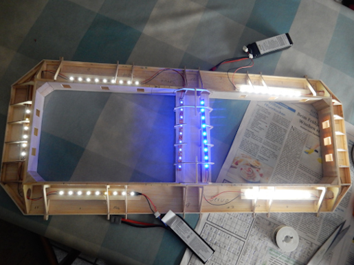

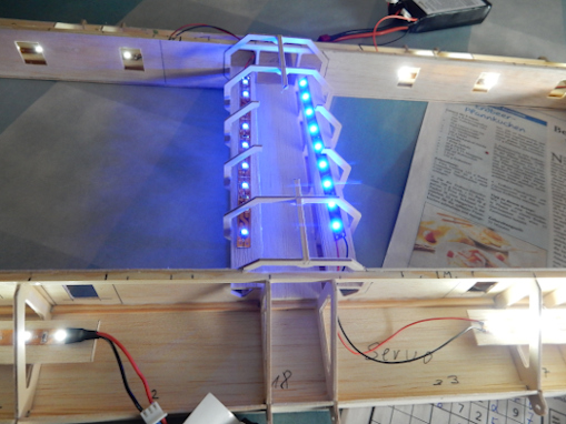

Ich habe an meinem Raumdock ein wenig weiter gebaut und etwas Licht hinein gebracht. :)

Da immer noch kein Treibstoff für den Quantenslipstreamantrieb vorhanden ist, beschränken sich die Biker noch auf Trockenübungen.

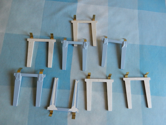

Jetzt aber zu meinem neuen Problem. Ich habe hier 8 Greifer liegen, wo auch noch die LED Stripes drauf geklebt werden müssen und die dann auch noch gebügelt werden müssen.
Was soll ich zuerst machen? Soll ich die Greifer erst bügeln und dann die LEDs aufkleben oder erst die Leds aufkleben und dann bügeln mit Oracover?
Was ist besser?
Alf-1234

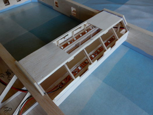

Habe ein wenig weiter gebaut am Dock. Auch habe ich die erste Bügelfolie Grau Oracover aufgebracht. Fehlt nur noch das Mittelteil. Auf dem Rahmen sind auch weitere Balsaleisten als Verkleidung angebracht worden.

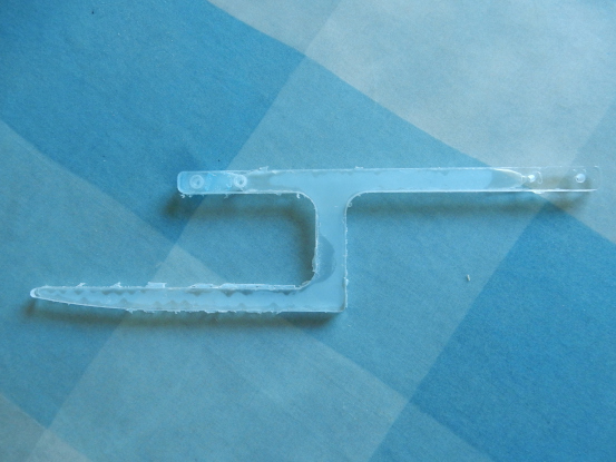

Der Plexiglasdorn ist jetzt auch richtig da, der erste passte leider nicht so ganz. Da wird später die Enterprise andocken.
Für die 8 Greifer habe ich jetzt auch die erste Folie grau auf das U-Sperrholz aufgebügelt. Die kleinen Platten sind aus Messing hart, welches ich mit einem Winkel von 122° gebogen habe und mit Uhu Plus endfest warm aufgeklebt habe.
Ich habe im Rahmen jetzt 66 Leds verbaut, dazu kommen noch 14 Positions Leds.
Die 8 Greifer haben je 12 Leds. Dazu kommen noch 2 Servos zum schwenken der Greifer.
Soviel zum Thema Stromverbrauch. Der Akku ist ein 3s 2200 mAh der durch die obere Öffnung des Mittelteils gwechselt wird. :D

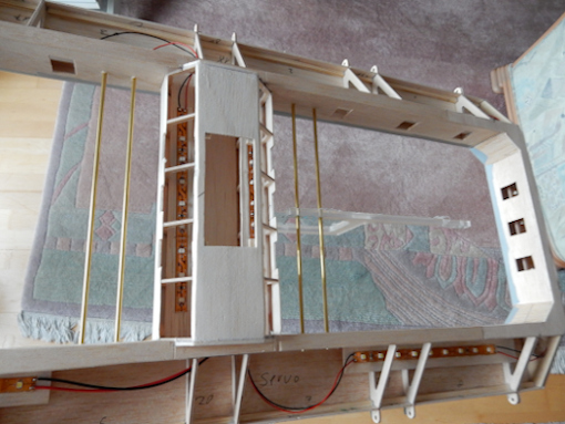

Plexiglasdorn zum Andocken der Enterprise

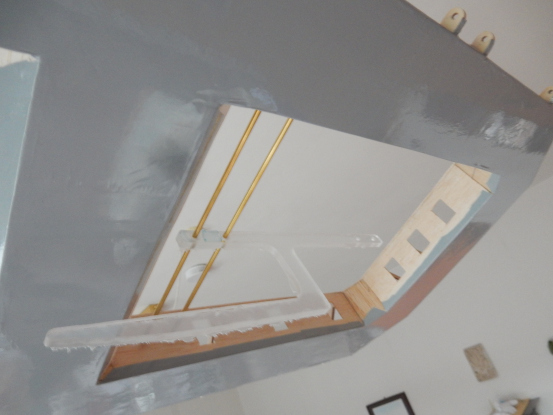

Ich habe heute abend mal den Plexiglashalter ins Dock eingehängt.Dafür dind auch die 3mm Messingrohre. Da kommen dann auch noch 2mm CFK Rohre drin, damit die Messingrohre nicht einknicken. Wenn das später alles geklebt und gebügelt ist, komme ich nicht mehr dran.
An diesem Halter wird später die Enterprise andocken.
Von weitem sieht das dann so aus, als schwebe die Enterprise im Dock. optische Täuschung. :mrgreen:

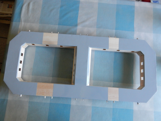

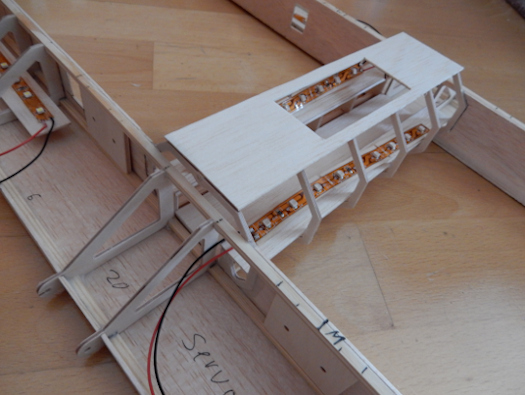

Dock von unten
Dock von unten
