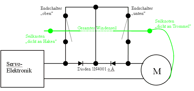

Wenn ich vor dieser Aufgabe stehen würde, dann würde ich vermutlich die Servoelektronik dahingehend umbauen, dass das Servopoti rausfliegt (d.h. durch 2 Festwiderstänmde ersetz wird) und richtige Endschalter zum Einsatz kommen wird - so hab ich das damals auch bei meiner Heli-Rettungswinde gemacht (Schaltung anbei).
Alternativ könnte man auch kräftigere Stellantriebe verwenden (https://www.banggood.com/search/actuator.html?from=nav, https://www.pollin.de/p/dc-getriebemoto ... hts-310467); bei dieser Anwendung dürften Stellzeiten ja keine wesentliche Rolle spielen.
Ein Kugelauslaufhahn modert ja gerne mal fest, da bedarf es schon käftiger Aktorik.

Jungs, Jungs, Jungs...immer Ruhig mit den wilden Pferden. Schneckengetriebeantrieb mit 15x6cm Motor... Das Ding soll nur nen Kugelhahn drehen, kein 1200er Schieber!!! Ich hätte viell. schreiben soll, das es max. um 1/2"-Kugelhähne geht. :lol:
Und ne Lösung mit Seil? Neeeeeeeeeee, das soll dauerhaft funktionieren. Das is ne zu große Fehlerquelle. Und der Lageendschalter ist ja oben im Bild schon zu erkennen. :wink:
MFG Andy
Hi Andy,
dein fast Namensvetter hat diese Schaltung nur mal so als Anstoss rüber gegeben.
Er wollte eigentlich sagen, dass ein Servo auch noch anders verwendet werden kann .... ohne Poti für die Endpunkte ....
und dass man die Endlagenschaltung auch noch anders realisieren kann.
Fand ich sehr informativ ...
Wäre nur interessant zu erfahren, welche Widerstände er dafür verwendet ...

Ja ne, sollte auch nicht abwertend oder so rüber kommen. Wenns so war, bitte ich um Entschuldigung. Für andere Ideen sollte man immer aufgeschlossen sein. Gibt immer einen, der noch nen besseren Plan hat.
