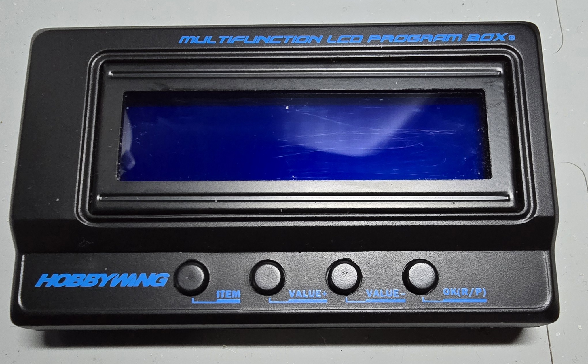

Hallo
Ich habe mir einen neuen Heli gekauft. Dazu einen Hobbywing Platinum 100A V3 Regler zusammen mit der Hobbywing Programmierbox. Die Box mit dem Scrollrad rechts neben dem Display. Ich kann aber mit der Box nicht auf die Settings auf dem Regler zugreifen. Es kommt immer "Update Database". Ich habe aber mit der Hobbywing USB Link Software schon alles upgedatet. Regler und Box. Zuletzt heute erst. Alles aktuell, auch die Databases. Treotzdem die Meldung.
Hat jemand einen Tipp???

Hallo Alex
danke für deine Antwort. Ich habe mir das Video mehrmals angeschaut. Vor allem den letzten Teil wo er die PC Software erklärt. Der Teil mit der App spielt für mich ja eigentlich keine Rolle weil ich das nicht nutze. Obwohl ich trotz englisch gut verstanden habe was er erklärt weiß ich nicht worauf du anspielst. Ich hatte zumindest keinen aha Effekt. Vielleicht kannst du mir noch einen Tipp geben. Ich kann wie gesagt mit der Box nicht auf die Regler-Einstellungen. Wenn ich das
Menü öffnen kommt immer die Aufforderung zum Update.
Ich habe wie gesagt alle Updates aufgespielt und es wurden auch alle als "successful" abgeschlossen.
Danke

Beitrag von Olli82 »
Nein ich nutze kein Bluetooth. Nur die USB-Verbindung zum PC und die USB-Link Software. Da es mein erster Hobbywing Regler ist habe ich auch keine andere Box. Natürlich benutze ich die mitgelieferten Kabel. Da mit dem Downgraden kann ich ja mal ausprobieren. So funktioniert ja alles. Nur eben mit dem Database Update hat es Probleme. Ich habe das Database Update nochmal aufgespielt. Wieder ohne Erfolg.
Habe mich heute mal mit den Profiles befasst. Daß ich vielleicht verschiedene Profile mit unterschiedlichen Einstellungen anlege und so bestimmte Einstellungen ändere. Ist ja vor allem dann wichtig wenn ich den Hubschrauber das erste mal auf dem Flugplatz fliege. Um Eventuell Timing und PWM feinjustieren zu können. Aktuell habe ich auch noch den ov Store Modus aus. Den will ich aktivieren wenn ich auf dem Platz direkt den Govstore einlernen kann.
Klar, ich könnte es wohl auch über die Knüppelprogrammierung ändern. Aber mit der Box hat man es doch schwarz auf weiß welches Setting gesetzt ist.

Hallo
Ich wollte mich mal wieder melden. Also das Problem daß ich mit der Progcard nicht auf den Regler zugreifen kann besteht immer noch. Scheinbar gibt es auch kaum noch updates vom Hersteller. Muss ich eben damit leben daß ich den Regler nur über den Laptop programmieren kann. Egal. Der Regler ist eingestellt normal stellt man da ja nicht weiter herum.
Immerhin ist die Box nicht umsonst gekauft, da ich sie als Schnittstelle zwischen Computer und Regler brauche.

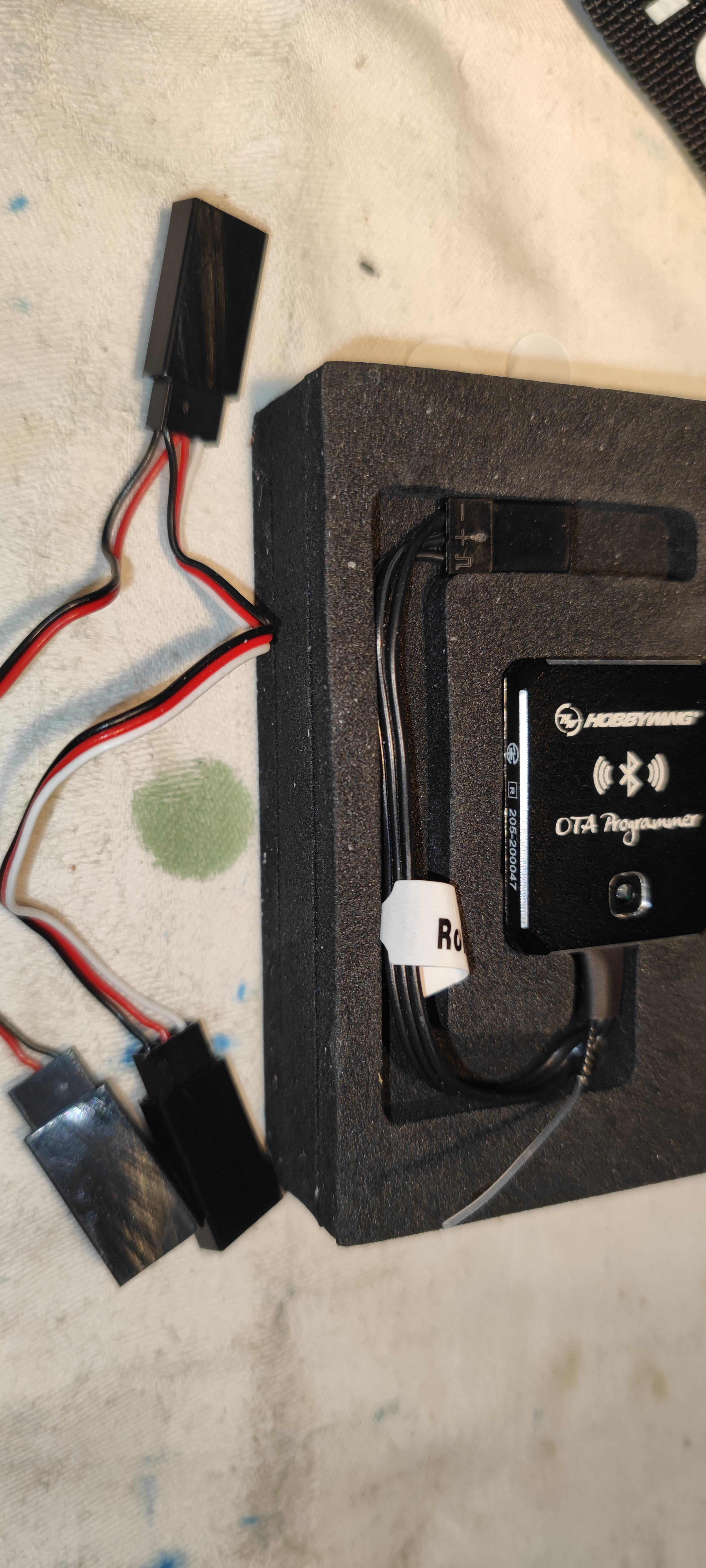

Warum überhaupt noch am PC rumwerkeln?
Ich nutze das Bluetooth Modul mit dem Smartphone.
Updates sind schnell installiert, auch kann mal eben unterwegs schnell was ausprobiert oder geändert werden.
Kannst es am Heli mit Klett oder wie ein FBL befestigen, oder auch nur bei Bedarf anschließen und für mehrere nutzen.
Alex

#13 Re: Hobbywing Programmierbox Problem
Beitrag von Helifan71 »
Dies funktioniert auf Android und IOS
(Smartphones)
Ist auch wesentlich übersichtlicher gestaltet als die Box.
PC oder Box nutze ich seit Jahren schon nicht mehr für Hobbywing Regler.
