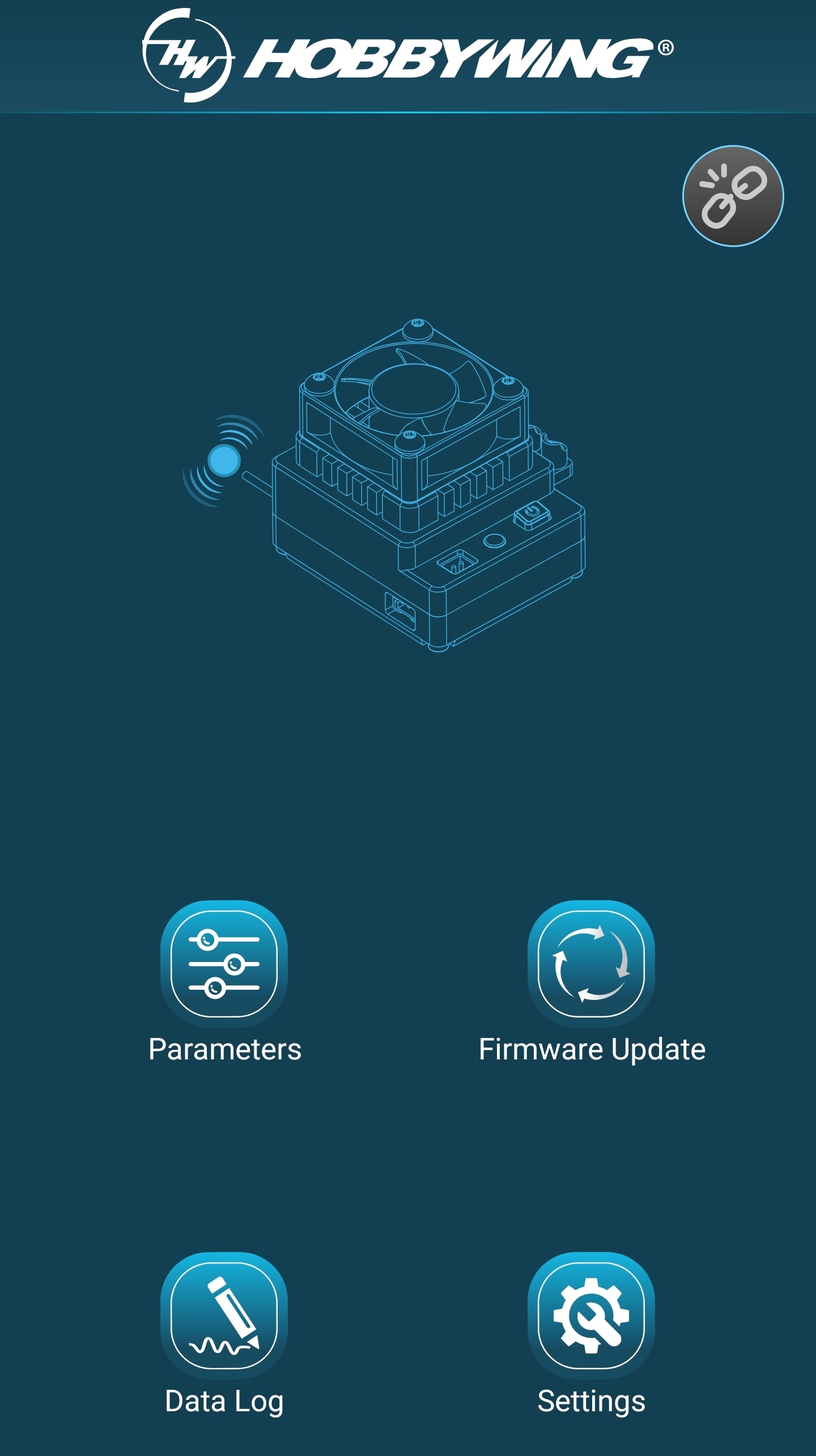

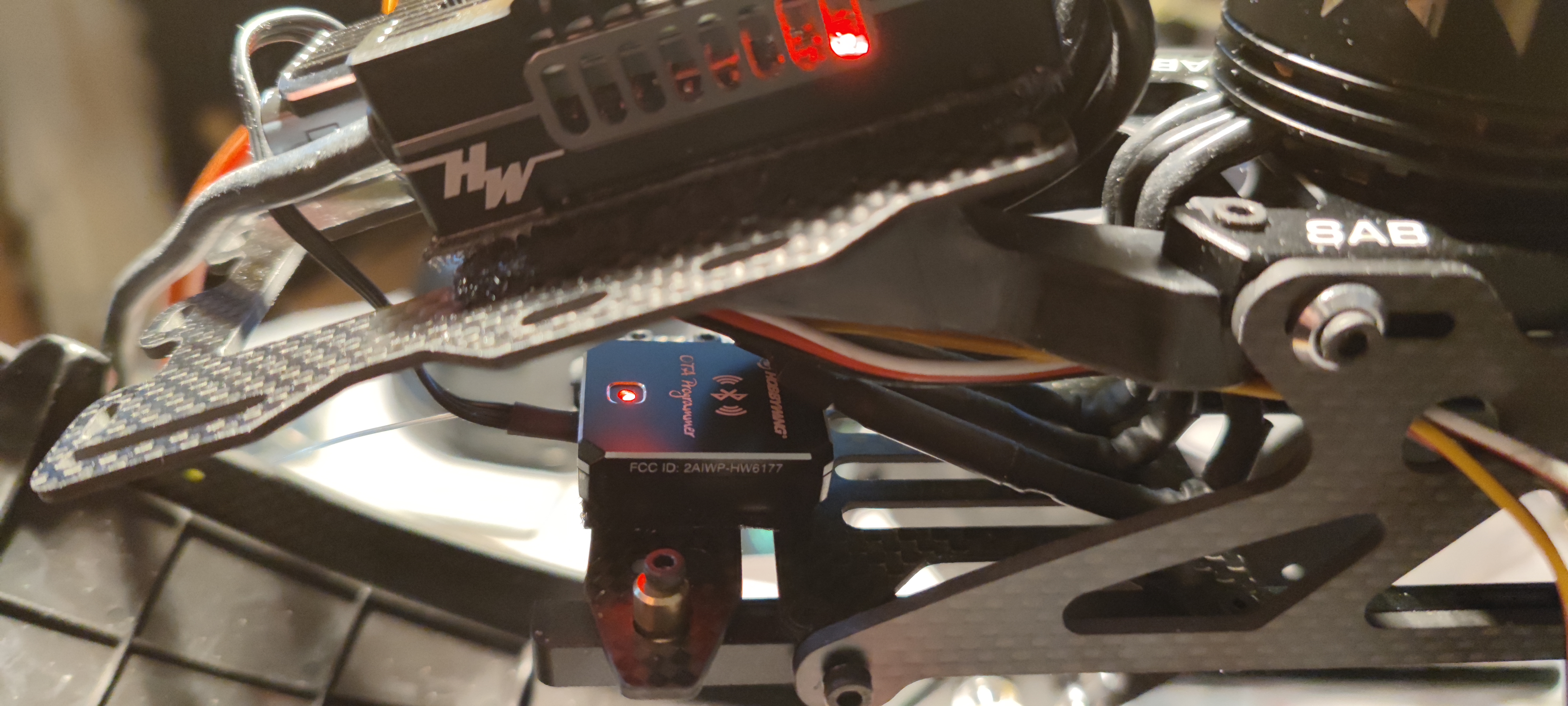

Warum überhaupt noch am PC rumwerkeln?
Ich nutze das Bluetooth Modul mit dem Smartphone.
Updates sind schnell installiert, auch kann mal eben unterwegs schnell was ausprobiert oder geändert werden.
Kannst es am Heli mit Klett oder wie ein FBL befestigen, oder auch nur bei Bedarf anschließen und für mehrere nutzen.

Mir war es am PC lieber als bei der Gasknüppel-Programmierung Pieptöne zu zählen. Mit der Box sehe ich direkt was eingestellt ist. Das Bluetooth Modul bringt mir nichts da ich kein Bluetooth Gerät besitze bzw. funktioniert die App darauf nicht.

#13 Re: Hobbywing Programmierbox Problem
Dies funktioniert auf Android und IOS
(Smartphones)
Ist auch wesentlich übersichtlicher gestaltet als die Box.
PC oder Box nutze ich seit Jahren schon nicht mehr für Hobbywing Regler.
(Smartphones)

#14 Re: Hobbywing Programmierbox Problem
@Alex:
Das ist mir schon klar das die App mit dem Smartphone geht. Aber ich besitze kein Handy (bzw.Tablet) auf dem die App funktioniert. Daher Kauf der Box. Deshalb wäre es schön gewesen wenn man das Problem hätte klären können. Aber wie gesagt: Egal, der Regler regelt und der Heli fliegt. Was will man mehr.
