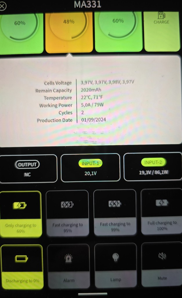

Auch mit der Air3s nochmals gestern ein paar Runden gedreht.
Genial das man auch die App von ISDT auf die RC Pro2 installieren kann.
Wesentlich besser einzustellen und eine bessere Übersicht als am Ladegerät.
Auch werden hier alle 3 Akkus gleichzeitig geladen wenn man ein Netzteil mit 2x PD100 verwendet.
