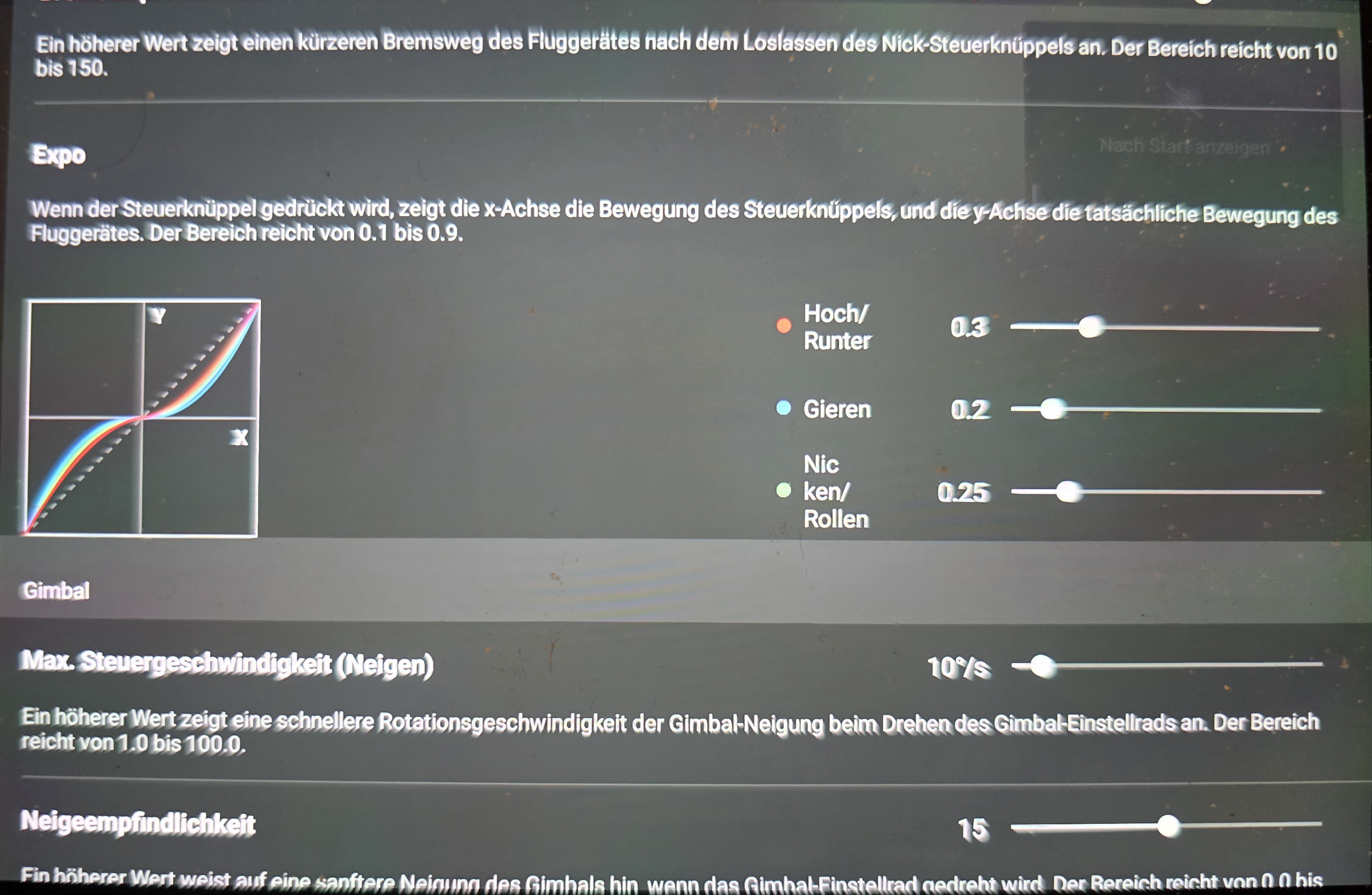

Korrektur
Stellst einfach unter Chine mehr Exo ein...

Na,jedenfalls kannst die 3 Modi separat einstellen.
Müsste jetzt nachschauen ob das identisch ist mit der RC2.
Ich nutze nur noch die RC Pro2.
Solle aber eigentlich gleich sen.

Ich hab das bis jetzt immer einzeln und pro Geschwindigkeitsstufe gemacht.

Was meinst damit jetzt?der Michek hat geschrieben: 05.01.2026 12:24:23 Ich hab das bis jetzt immer einzeln und pro Geschwindigkeitsstufe gemacht.
Mit Expo änderst im Prinzip das ansprechverhalten von dein Sticks,nicht die Geschwindigkeit.
Du hast 3x Expo.
1x Chine
1x Normal
1x Sportmodus
Die Geschwindigkeit zu senken bringt nix,Drohne ist dann lediglich nur in der max Geschwindigkeit langsamer.
Schau dir das Bild nochmals genauer an.

Ach ich weiss doch, was Du meinst, ich ändere das aber in den einzelnen Parametern. Das ist genauer, als die Kurven zu verschieben.
