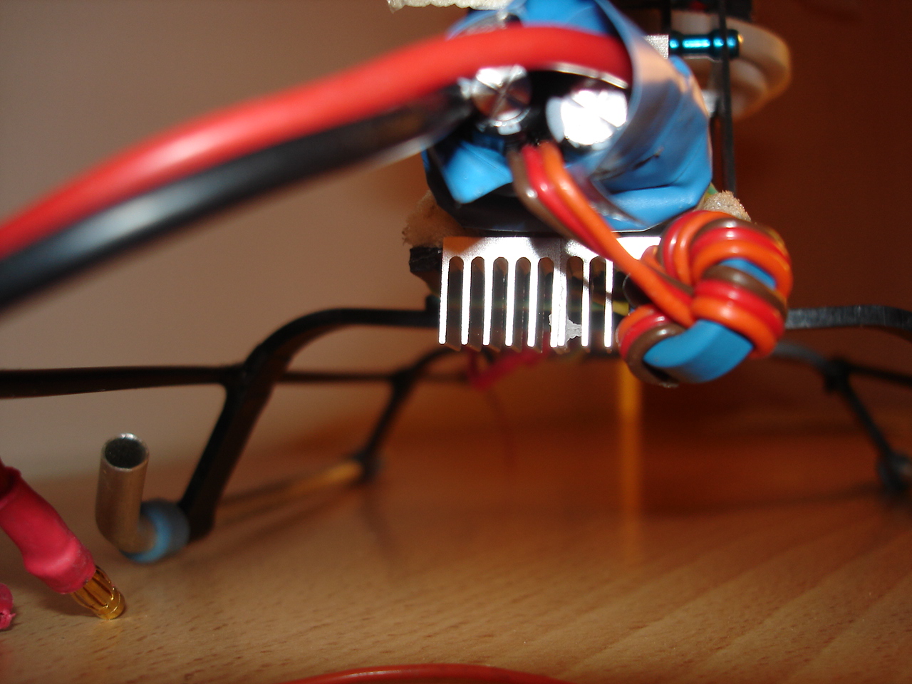

Mach den Gummi vom Gyro wieder runter - dann funktionieren die Klebepads richtig um die Schwingungen zu dämpfen.

Bevor du dir nen neuen Regler kaufst, versuch es mit einem Ferritring um das Kabel vom Regler zum Empfänger.
Hat bei mir alles ausgeschalten - seither nie wieder Störungen gehabt.
60 Cent sind günstiger als ein neuer Regler :-) nen Versuch ist es wert.
