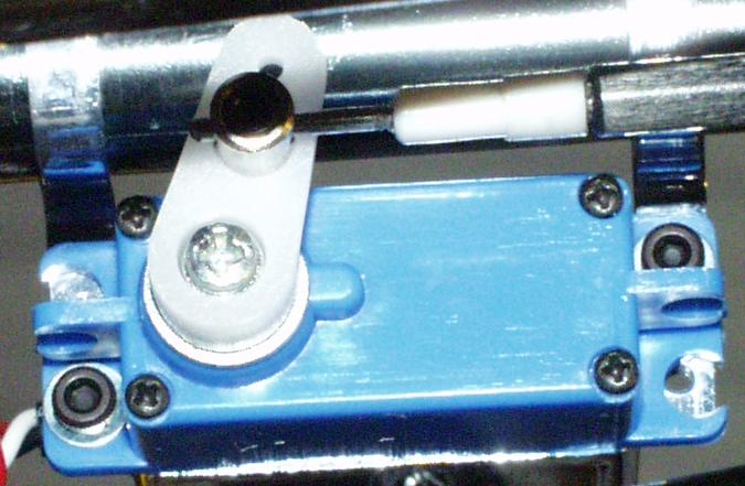

Anbei mal ein Foto von meiner Anlenkung.
Viele Grüße aus Elz
Marc
Das Schwingen oder auch Heckpendeln kommt wie schon geschrieben wahrscheinlich vom zu hohen Lochabstand. Sollte verschwinden wenn du ins erste Loch gehst.
Mit dem Wert vom Sens solltest du dich nicht verrückt machen, es gibt hier Piloten die mit 85% fliegen. Das heißt aber nicht das dort das Heck besser steht als bei anderen die "nur" mit 45% fliegen! Hauptsache der A.... steht und macht was er soll. Einfach runter drehen bis es passt!
Probleme mit Servozucken durch Stat.Aufladung gibt es oft durch das Carbonheckrohr. Ich selbst hatte aber mit orig. und Carbon keine Probleme. Mach am besten mal ein paar Bilder wo man die Verkabelung und anordnung der Komponenten sieht...
Viele Grüße aus Elz
Marc

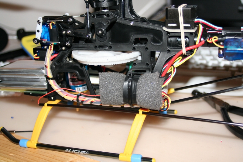

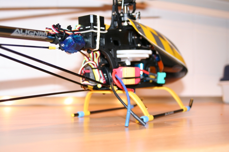

Hallo zusammen,
ich hab nun Eure Tips versucht umzusetzen. Anbei zwei Bilder meines TRex. Hab nun auf der einen Seite den Empfänger und auf der anderen Seite den Regler. Die Erdung kommt noch.
Fällt Euch noch etwas auf?
Sven
Sven

Mach das Heckservo auf die Andere seite sonst haut dir das Rotorblat oder paddel ins Servo
- ER Corvulus
- Beiträge: 16688
Die kabel auf dem heckrohr sind eher "Suboptimal" (fangen so seehr gut störungen vom Rohr auf - von der Optik mal abgesehen
Den regler wenns geht weiter nach vorne, die 4cm zum RX sind zuwenig, zumal die Kabel zum Motor viel zu lang sin (die hast ja fast um den Empfänger rumgewickelt
Keine kabelbinder um den Gyro! Wenn überhaupt, dann mit einem Streifen (locker gelegtem) Strapping-Tape festmachen, brauchts aber nicht. Wenn die Klebestellen ordentlich gereingt wird und das Spiegelband 12h zeit hat zum festkleben, kannst den Rex am Gyro hochheben!

bei mir hat die Erdung wunder bewirkt - der Zuckerer ist WEG! Bilder morgen (oder übermorgen - mir fehlen noch zwölf Schrauben und 7 U-Scheiben
Grüsse Wolfgang
Schickes Haubendesign!
Grüsse Wolfgang

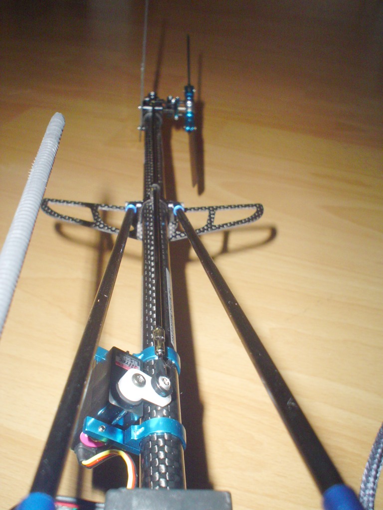

Schau mal in meine Galerie
So ähnlich sollte es aussehen von den Kabeln. Die Ersten zwei Bilder.

Hallo michael,
den Stecker vom Gyro zum Servo (oder Verlängerungskabel) besser einschrumpfen. Und Kabelbinder nicht direkt um die Servokabel - die Isolierung der Servokabel "fliest" und irgendwann hast wackler/kurze/ kurze wackler. Besser 'n stück Spritschlauch oder so drum.
Ich habe die 4 Servokabel mit Spiralschlauch nicht mehr innen am Riemen vorbeibekommen
- hätte ich den Regler doch unten hinlegen sollen? 3 wären noch gegangen.
Grüsse Wolfgang
Grüsse Wolfgang

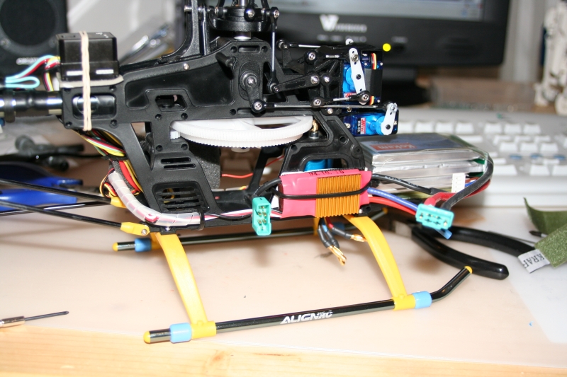

Hallo zusammen,
also ich hab nun Eure vielen Tips versucht in die Praxis umzusetzen. Das Resultat seht Ihr nun an Hand der beiden Bilder. Das Kabel zum Heckservo wird noch besser befsetigt.
Ich hab nun folgende Änderunge gemacht:
- Motor mit Heckrohr verbunde (dickes rotes Kabel)
- Regler nach vorne-rechts und Kabel zum Motor gekürzt
- Heckservo auf die andere Seite
Nun bin ich morgen mal gespannt, wie er nun fliegt.
Achja, eine Frage hab ich noch, da ich nur den 25 A Regler habe muß ich eine Gaskurve programieren. Da oft hier die Rede von nicht zuviel Gas ist, wo ist ca. die Grenze?
Also nochmals vielen Dank für die Tips und ich werde bereichten, ob sie geholfen haben.
Sven
Sven
