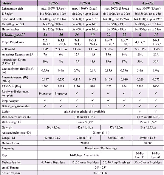

Habt ihr schon den neuen Hacker Motor A20-6XL für den T-Rex gesehen?
Es gibt auch schon ein Video wo JK damit rumzappelt... guckst du:
http://www.runryder.com/helicopter/rrTV ... n-Trex.wmv
Video ist Qualitativ sehr hoch... auch der Flugstiel (zum glück wurde der Rasen schon vorher sehr kurz gemäht) :wink:
Auf einer Shop-Seite habe ich glesen, dass man ein 16er (Haedspeed: 2933) oder ein 17er Ritzel (Haedspeed: 3116) draufmachen müsse :headbang: und alle Schrauben dann ganz fest anziehen soll :lol: !
Wird sicher noch ein Konkurent zum SHP SS23 oder SD260 werden...
Was ich jetzt aber nicht ganz verstehe... wieso wird beim SS23 oder SD260 immer gesagt, dass man ein 15er oder sogar nur ein 14er draufmachen soll?!? Dabei haben die beiden doch 200 RPM/V weniger als der A20-6XL ?!?
