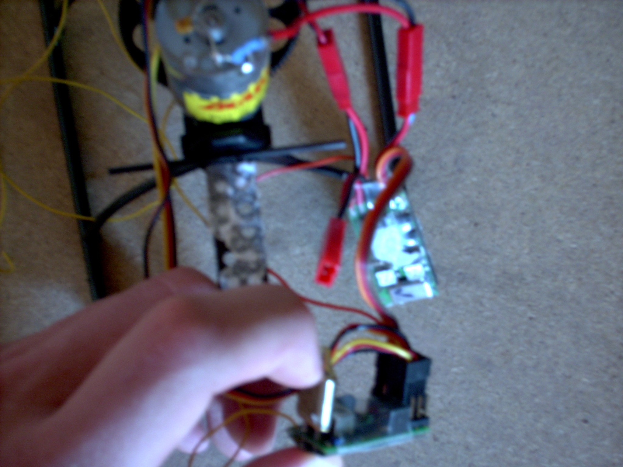

#24 Bilder
Hi!
also ich versuch des mal mit den Bildern!
Hoff es klappt!
mfg flo
Hoff es klappt!
mfg flo
- IM000071.JPG (720.96 KiB) 755 mal betrachtet
#25
Hi!
okay, hat das schonmal geklappt!
Also wie ihr seht, oben im Bild, die beiden Steckverbindungen für die beiden Motoren. Über meinem Zeigefinger seht ihr das einzelne Orangenekabel, und zum Empfänger läuft nur ein Servokabel!
Hoff ihr könnt mit dem Bild was anfangen?!
mfg flo
mfg flo
#26
...also da sieht aber überhaupt nicht nach einem Piccoboard Plus aus.
Ich kann mir auch nicht vorstellen, daß das mit einem Servokabel funktioniert, da sowohl der Auftriebsmotor als auch der Heckmotor über das Boar gesteuert werden.

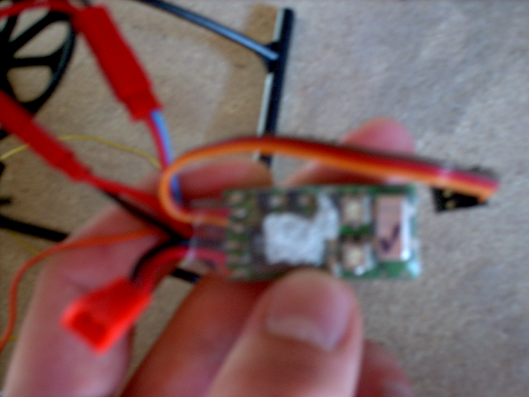

#27
Hi Flo,
Da Du jetzt weißt wie hier Bilder rein gehen bitte mal 2 Nahaufnamen
von dem Board. Eine von jeder Seite, so sieht man nicht genau wo das
fehlende Kabel abgeblieben ist?!?

#30
Also wenn mich einer fragt, dann ist das KEIN Ikarus Piccoboard.
Auch nicht das neue von GWS (das alte kenn ich nicht).
Schick den Kram zurück!
Grüsse Wolfgang
Grüsse Wolfgang
