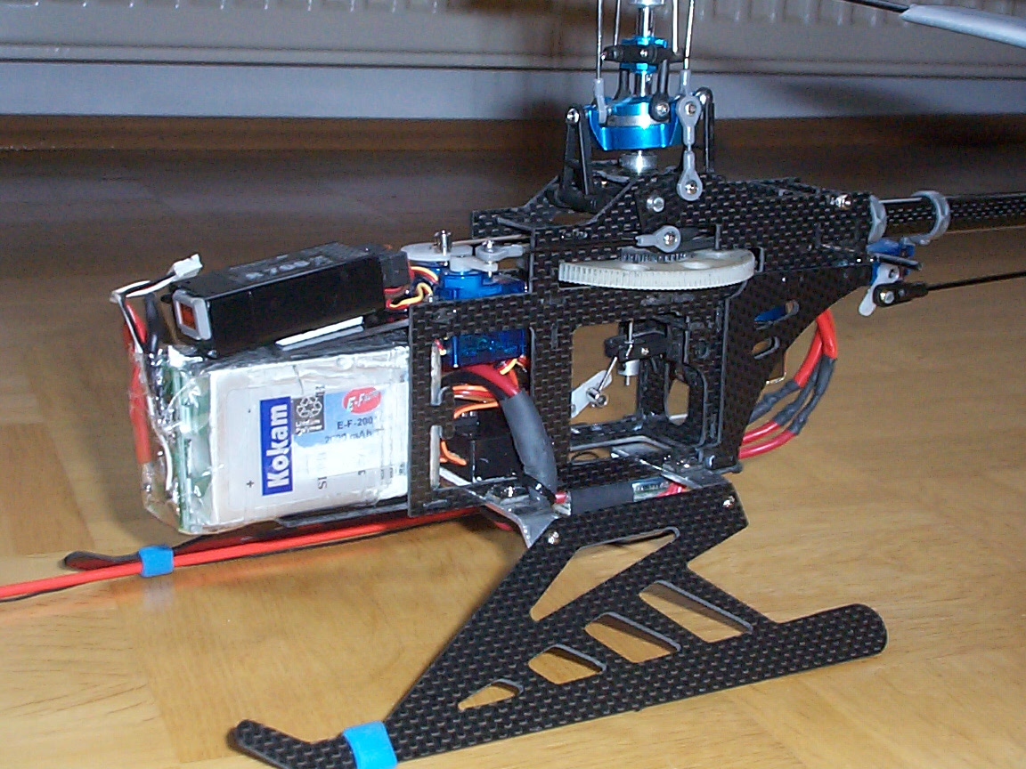

Super sicher, weil .. da müsste schon nen anderer Heli in meinen reinfliegen, damit nen Paddel oder Rotorblatt DA hinschlagen kann ^^:
Wichtig: Nicht zu sehen, aber notwendig! Klebeband zwischen Chassis und Gyro! Der Kabelbinder sichert nur nochmal locker ab.

Also gehe ich mal davon aus,das ich nicht den Gyro auf hochkant stellen kann w.z.b. so wie bei Blade siehe Foto nur hochkant

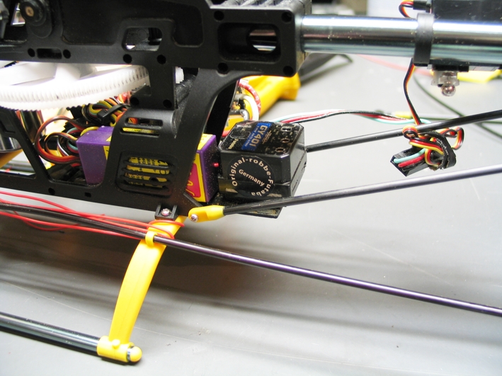

ich das Thema "abrasierter" Gyro gerade öfters lese, dachte ich das ich einfach mal meine Variante der Gyrobefestigung vorstelle und so vielleicht manchem bei der Gyroverschleißminimierung helfen kann. Die Grundplatte ist eine passend angefertigte Kohlefaserplatte die bis vor zur unteren Öffnung des Grundrahmen reicht.
Befestigung mit dickem Doppelklebeband. Ich habe hiermit bis jetzt sehr gute Erfahrungen gemacht da der Gyro sehr geschützt liegt. Nur beim Einstellen ist etwas Fingerspitzgefühl gefragt da ja oben das Heckrohr ist.
Aber mit den kleinen Schraubendrehern geht es ganz gut. "Kabelverlegung" auf dem Bild ist nicht die Flugversion....bin gerade an der Inspektion.

Wo ist auf diesem Bild der Gyro :wink:
Basti :evil5:
Elektronen sind rot!!!
Agrumi
Beiträge: 7861
Beitrag von Agrumi »
...unter den beider TS servos! :wink:

Aber wie man sieht auch vor der HRW geht das...
allerdings mit nem 401 wär´s eng geworden, das hier ist ein ACT SMM...
