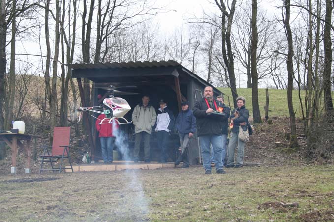

- Flugschule.jpg (93.37 KiB) 284 mal betrachtet
Beste Grüße
Heinz
