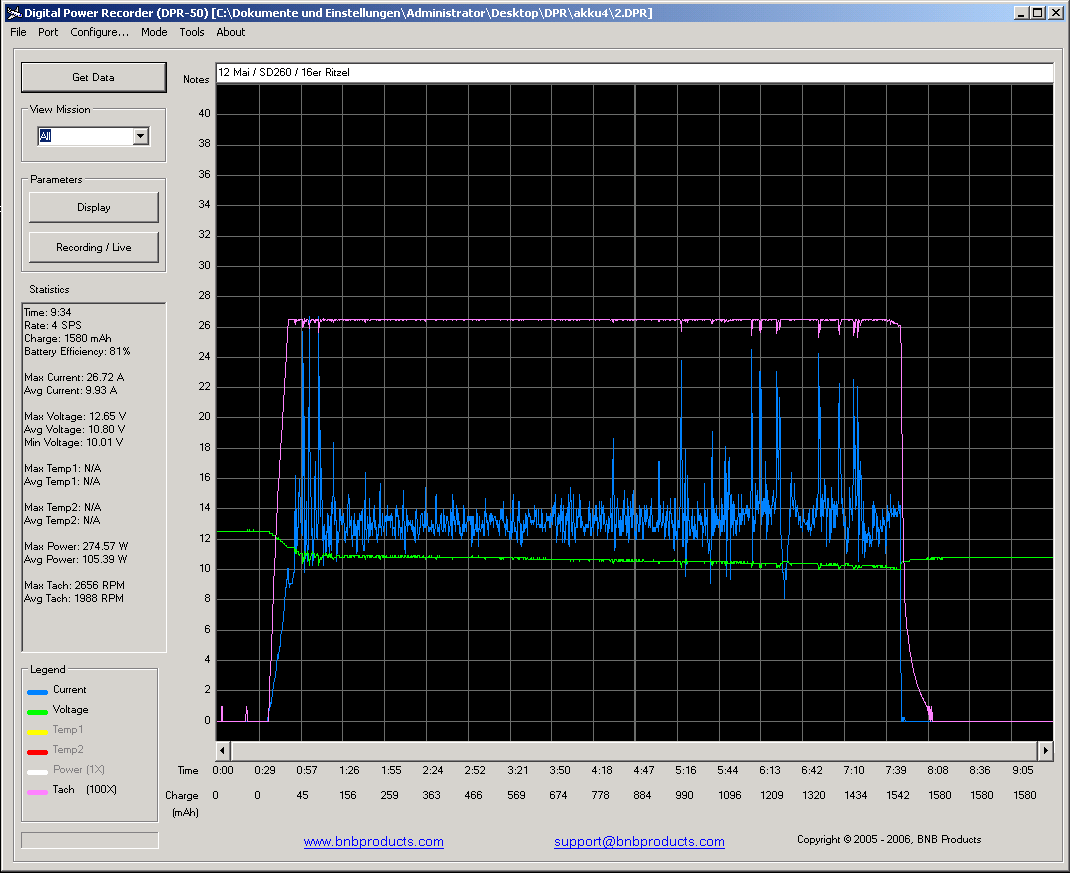

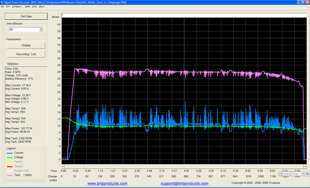

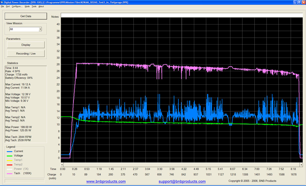

HarryMuc
Beiträge: 822
Registriert: 09.03.2005 21:41:55
#21
Beitrag von HarryMuc »
Ich habe die Messungen ja schon mal in einem anderen Thread gepostet, man erkennt bei den beiden Akkus die unterschiedliche Drehzahl/Spannungslage direkt nach dem Start.
Die angezeigt Drehzahl bei den Messungen ist allerdings zu hoch!
