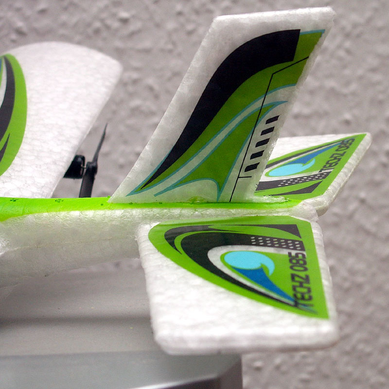

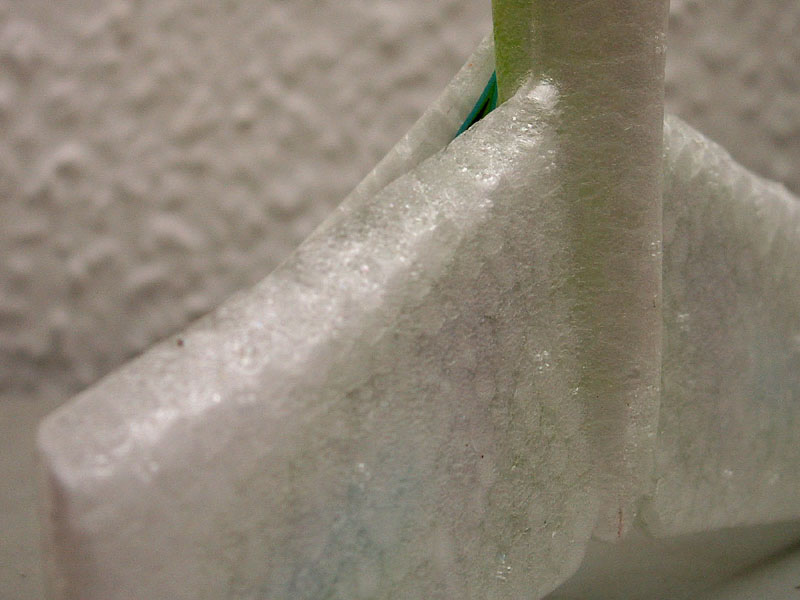

Nochwas zum Thema X-Twin-Tuning: Ich habe einen "X-Twin Sport". Da ich auf biegen und brechen vermeiden wollte, zusätzliches Gewicht zur Trimmung anzubringen, habe ich nach einer aerodynamischen Lösung gesucht. Schließlich hab' ich einfach die Höhenruder am Heck mit einer Rasierklinge an der Vorderkante im 45° Winkel angeschnitten. Das wirkt nun wie ein leichter Höhenruderausschlag.
(Vom Seitenruder hab' ich hinten ein wenig weg genommen, um da, wo der Hebel am längsten ist, ein zusätzliches Viertel Gramm zu sparen. :wink: )
Jedenfalls fällt beides weder auf, noch ins Gewicht und nun fliegt er bei Halbgas verhältnismäßig gerade ohne groß zu pumpen. Andererseits ist er weiterhin wenig genug "nasenlastig", um ihn auch mal aus einem Sturzflug wieder abzufangen.
