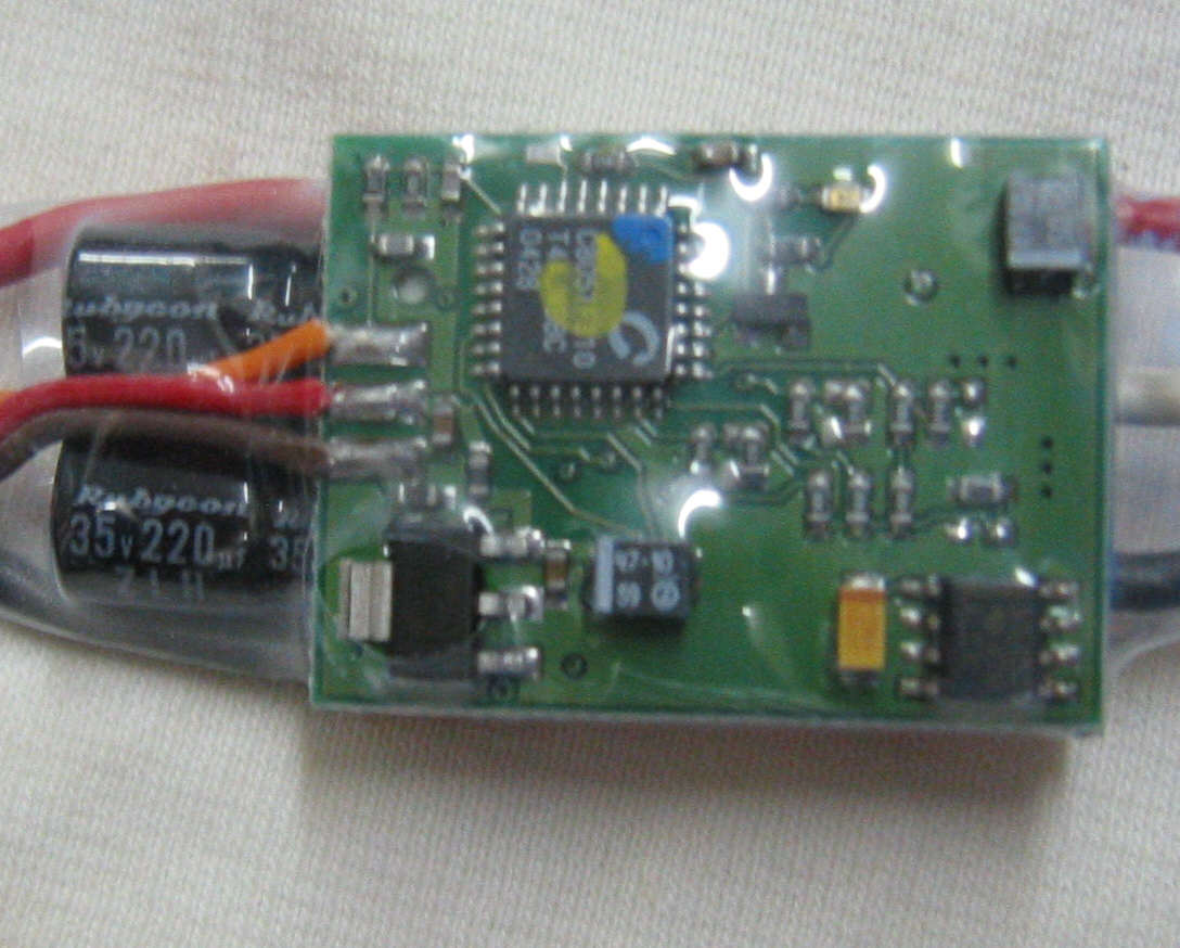

Ich vermute einen Ausfall/Störung des BEC-Systems. Der Xenon 35 verfügt meines Wissens über ein 2/3A-BEC. das sollte doch eigentlich für 4 Miniservos und Kreisel (GY-401) ausreichen. Auffallend ist, dass am Regler an einer Stelle der Schrumpfschlauch durchgebrannt ist (im Bild unten links). Ist aber schon länger. Habe dem keine Beachtung geschenkt. Neue Regler haben dieses "Loch" nicht. An der Stelle muss es demnach sehr heiß werden. Ist der Chip der Spannungsregler für das BEC-System? Wäre das ein möglicher Absturzgrund. Bin derzeit total verunsichert und überlege in den eigentlich kleinen Heli den Jazz 40-6-18 einzubauen.

Hi Dieter, steht auf dem IC irgendwas drauf? Tut mir Leid um den schönen Heli :-(

Ist das BEC. Muss, wie beim Tsunami, bei den alten Phoenix mit Kühlkörper verpappt werden. Die 3A sind wohl sehr optimistisch für Betrieb an 6NiCd angegeben... Ansonsten Beileid auch - wird aber sicher wieder..

auf dem IC steht 46AE L53B. Die eigentlich weisse Beschriftung ist nicht mehr erkennbar, nur noch die Gravur. Da muss es also ordentlich heiß geworden sein.
Wenn es das BEC ist, hilft da ein Kühlkörper und dann ist Ruhe. Bin schon am Überlegen eine separate Empfängerstromversorgung einzubauen. Bringt aber wieder zusätzliches Gewicht. Habe noch 350mAh NiMh-Zellen rumliegen. Ergäben dann zusätzlich 30g.

Ich habe heute mal in einem Nachbarforum geschmökert und bin bzgl. BEC bei Jamara/Phoenix-Reglern fündig geworden. :D
Der L53B ist der BEC-Regler. Er verträgt nur 1A bei 26V !!!. Auf meinem Xenon 35 habe ich nur einen Regler gefunden ??!! Der neue Phoenix 25 soll mit 2xL53B ausgestattet sein und ist angeblich belastbar bis 3A. Demnach wäre mein Xenon 35 ja nur bis 1,5A im BEC belastbar.
Das der Schrumpfschlauch an der Stelle des Reglers wegbrennt ist wohl bereits 2005 in der Fachpresse dikutiert worden. Überarbeitet wurde wohl nur der Xenon 25.
Ich stell´ mir nun die Frage was ich für einen Xenon 35 habe und wie hoch der belastbar ist. Gekauft habe ich ihn mit der Aussage BEC bis 3A.
Die Anbringung eines Kühlkörpers ist kein Problem - stellt sich nur die Frage wieviel das bringt und ob damit alle meine Probleme beseitigt sind.
Fakt ist wohl, dass die Ursache des Absturzes ein überlastetes BEC-System war.

Helix hat geschrieben: Der L53B ist der BEC-Regler. Er verträgt nur 1A bei 26V !!!. Auf meinem Xenon 35 habe ich nur einen Regler gefunden ??!! Der neue Phoenix 25 soll mit 2xL53B ausgestattet sein und ist angeblich belastbar bis 3A. Demnach wäre mein Xenon 35 ja nur bis 1,5A im BEC belastbar.
die frage die sich da auf jeden fall stellt ist doch: sind das linearspannungsregler oder sind die getaktet?
wenn es linearregler sind (was ich beim preis des reglers mal annehme) ergibt sich bei angenommenen 5V bec-spannung eine verlustleistung von
21W bei 26V eingangsspannung und 1A strom. selbst bei deinen 3s akkus werden da bei 1A noch 6W verbraten. ohne kühlkörper wird dem ding dann ganz schön warm und deshalb hat er sich auch die klamotten vom leib gerissen :-)

Jedenfalls 'n neues BEC rein oder regler wechseln.. wenn der schon mal sooo heiss war...und auf den nächsten dann Kühlkörper drauf.
