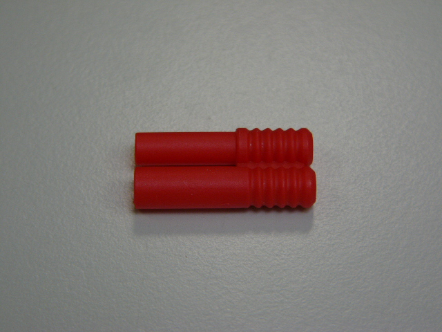

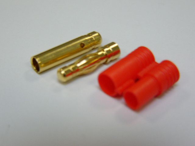

wie rum müssen denn die Goldkontaktstecker in die Hülsen rein??
Von vorne oder von hinten??
Bei mir gehen die von beiden seiten nicht rein, muss man die warm machen oder wie??
Um diese Stecker handelt es sich:
Wie baut man die Stecker zusammen??

Von hinten.
Also wie ne Schrumpfschlauch, erst Stecker drauf, dann löten.
MIt sehr wenig Lot, es darf nichts überstehen, sonst passen die Stecker nicht drauf.

Muss ich die Löten wenn sie schon drinn sind??

Du musst erst das Plastik richtig rum über die Kabel schieben !
Aber auch mit der richtigen Öffnung über das Kabel,
je nach dem was du an welchem Pol haben willst !
Stecker an Plus/Buchse an minus
oder anderum !
oder anderum !

den stecker mit den "rippen" voran aufs kabel schieben, dann lötest du den Stecker und die Buchse auf das Kabel, danach ziehst du das Kabel mit den Teilen in die Hülse nach hinten bis die Teile darin verschwinden, also bündig mit der Hülse abschließen, aber geht ziemlich Streng !!...

Jo, jetzt hab ichs, das geht bisschen arg schwer, bekommste nicht mal richtig mit dem Hammer reingeklopft.
Ich hab mit nem Schraubendreher den Grad innen bisschen runtergeschabt, sodass es besser geht.
jetzt sind sie alle gut und fest drin.

Vorher mit etwas Spucke nass machen, dann flutscht es auch besser.Modellbauer hat geschrieben:Jo, jetzt hab ichs, das geht bisschen arg schwer, bekommste nicht mal richtig mit dem Hammer reingeklopft.
