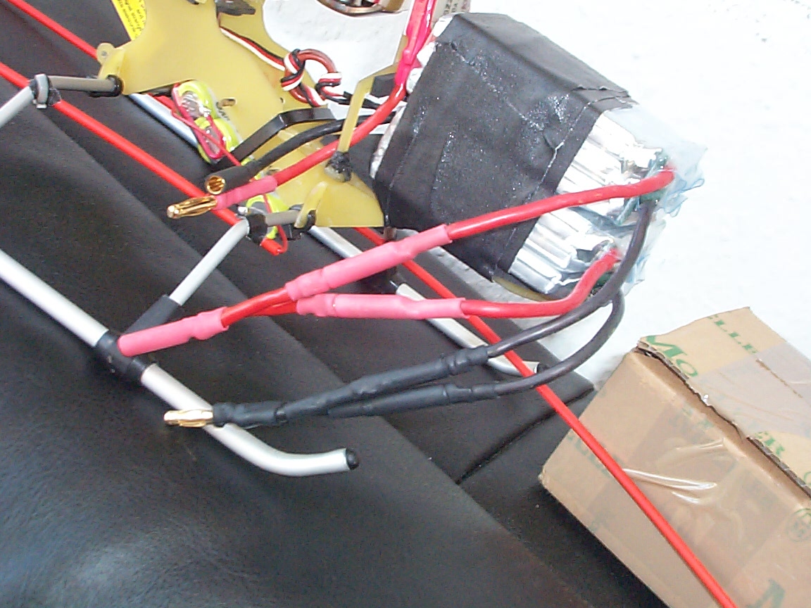

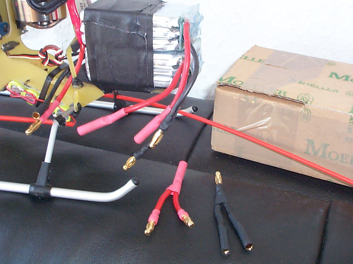

Hi Chrischan,
Geht, gut sogar...
Ich mach das mit 2 2000er Kokam so.
Einzeln flieg ich sie im rex zusammen im Lipoly.
Geht, gut sogar...
- DCP02121.JPG (261.3 KiB) 279 mal betrachtet
- DCP02122.JPG (267 KiB) 280 mal betrachtet
Basti
Elektronen sind rot!!!

Hey, das hört sich gut an.
Wie lädst Du die und überwachst Du die Zellen?
Ich würd gern zwei 1800 zwecks Kapazitäts/Belastbarkeitserhöhung parallel schalten und dann in nem E-Impeller einsetzen. Andererseits könnt ich die dann noch als normale 3S1 im Rex einsetzen. Je nach Bedarf. Ich denke ich müsste dann beim Zusammenschalten die Spannung angleichen, zumindest näherungsweise, denn eigentlich balancieren sich parallelgeschaltete Zellen ja selbst.
Also wohl am besten getrennt auf gleiches Niveau laden und dann koppeln, oder?
Treffer, versenkt...Also wohl am besten getrennt auf gleiches Niveau laden und dann koppeln, oder?
Meine Lader gehen nur bis 3A--- 2x2000 mAh. brauchte bei 1C 4A...
Geht also zu langsam
Ich lade die immer einzeln und kopppel sie zum fliegen.
So ist es, zudem haben die Lipo Lader ja die selbe Ladeschluss Spannung...denn eigentlich balancieren sich parallelgeschaltete Zellen ja selbst.
Basti
