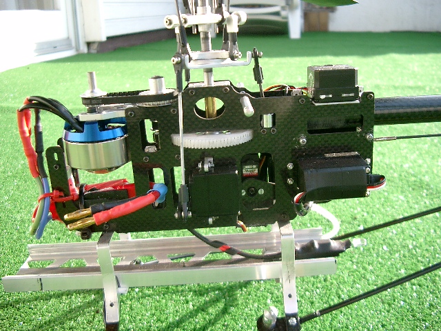

Hallo
hab die 4S1P Kokams im Acrobat. Die dazugehörigen Akku- Halter für Lipos. Hatte aber das Problem das ich vom Schwerpunkt weit nach vorne musste und darum der Akku nur von einem Halter umfasst wurde.
Was sagte ein Geistesblitz ??? Ab in den Baumarkt und Alu- Kantenschutz geholt das bei Verputzarbeiten auf Rohbauten um die Ecken mit eingeputzt wird. Ein Traum, fast kein Gewicht, die Akkus liegen super saugend in den Schienen
Gruß Norbert
Gruß Norbert
- Acrobat.jpg (243.93 KiB) 1169 mal betrachtet
