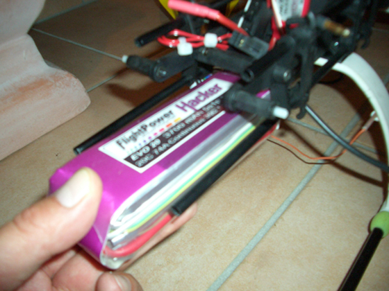

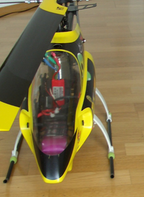

Hey Jens !
Du mußt die unteren seitlichen Stangen, an denen vorher die 16 Zellen links und rechts befestigt waren, ganz nach vorne schieben. Dann kannst Du den Lipo zwischen die Stangen nehmen und mit 3 O-Ringen fixieren. Hält gut bei mir. Zusätzlich bekommst Du dahinter, also unter den Akkuvorbau, noch den Empfänger-Akku, der bei ca. 140g wiegt. Gewichte habe ich keine gebraucht, nur etwas Trimmung am Sender.
Vielleicht kannst du auf dem Bild die Lage erahnen. Was anderes hatte ich gerade nicht.
- SpiritLipo.jpg (163.03 KiB) 1176 mal betrachtet

Hallo Kai,
kannst du nochmal ohne Haube fotografieren? Warum sollte 2p nicht gehen? Der Motor sollte doch keinen höheren Stom ziehen und der Jazz kann 55A dauer. Mein Akku kann 50A dauer. Mal sehen was Kontronik sagt.
Außerdem müßten mindestens 12 Minuten drin sein. Wie machst du das mit der Flugzeit. Hast Du Lipomodus an?
Gruß Jens
Gruß Jens

Hey Jens,
suche nochmal hier im Forum. Es gab da schon einen Thread zu der 5S2P-Frage.
Habe nochmal extra ein paar Bilder gemacht. Wenn Du noch Fragen hast, raus damit.
- spiritlipo2.jpg (193.7 KiB) 1146 mal betrachtet
- Spiritlipo1.jpg (199.2 KiB) 1141 mal betrachtet
- spiritlipo.jpg (193.17 KiB) 1146 mal betrachtet

Hallo Kai,
danke für die Bilder. Fliegen geht definitiv nicht mit dem Akku. Bin ein wenig sauer und habe kontakt zum Händler aufgenommen.
Ich komme mir etwas verarscht vor. Mal sehen ob ich da was erreiche.
