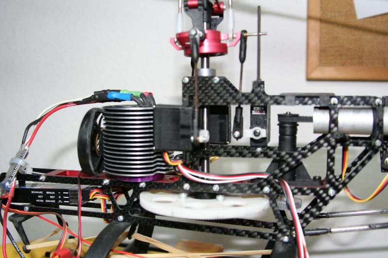

Na ja die Idee und die Durchführung kommt von mir. Flying Eagle hat von mir den Link zum Kühler und alle anderen Infos. Schade dass du das hier so darstellst als hättest du das alles gesucht und gefunden.....
Ich hab übrigens einen 60 Ohm Widerstand am 6s und habe keine Probleme damit.

nimm einfach 2 Lüfter hintereinander geschaltet, hab ich gerade an einem 6s ausprobiert mit 2 GraKa Lüftern.
1 für den regler, den 2 für den motor :lol:
PC-Lüfter zu verwenden ist aber doch schon alt :roll:
Bei mir ist der nur am Hacker B50 wegen vorgesehenem Rumpf. Der vorige regler hing auch noch im Luftstrom.

Roxxi hat geschrieben:moin, 6s abgreifen, spannungsregler 7812 und fertich.
mfg
ralf
Link zum Regler ?

Andreas_S ist der Erfinder des Chip Satz - Kühlers im Logo 10-3D!
Ich versuche lediglich das ein wenig zu verbessern ich böser BUB, da mir sein Vorschlag mit dem 60 OHM Widerstand in diesem Zusammenhang nicht gefallen hat!

Yup, wie Yogi sagt.
So ein Lüfter hab´ich schon seit fast 2,5 Jahren im Logo.....
Ich bevorzuge allerdings optisch neutralere Ausführungen.... :wink: :wink:

also den spannungsregler 7812 dazwischen ?
Was kostet so ein 78-12 ???

macht euch doch nicht verrückt wegen den paar mA!der lüfter hat ne leistung von 1,08 Watt und das bedeutet,das er an 12V gerade mal 80mA zieht..... :shock:
also einfach so lassen und über einen balancer laden..........und gut ist. :wink:
