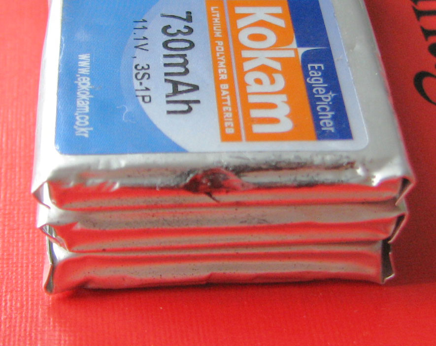

Moin Moin,
beim Testflug mit meinem Piccolo ist mir ein kleines Missgeschick in Form einer etwas ruppigen landung passiert. Dabei ist der 730er Kokam wohl etwas ins Ritzel gerutscht.
Wie es aussieht hat das Ritzel etwas von der Oberfläche des LiPos weggefräßt - aber ist die Zelle beschädigt ?!? LiPos sind für mich Neuland, ich höre nur überall, wie vorsichtig man sein solle.
Vielleicht kann ja jemand aufgrund des Fotos eine Einschätzung abgeben, ob man den Akku guten Gewissens laden kann.
Oder anders gefragt, woran erkennt man, wenn eine Zelle beschädigt ist ?
Cheers
Carsten
Cheers
Carsten

Hallo Carsten!
Leg den Lipo in einen Blumentpf mit Sand und lad ihn einfach!
Natürlich dabei bleiben für den Fall das es anfängt zu kokeln...
Problematisch wird es immer erst wenn die Zellen stark deformiert sind
oder es eine direkte Verbindung zur Umgebungsluft gibt.
Auf dem Bild sieht es so aus als wäre dies nicht der Fall!?
Trotzdem würde ich einen neuen Schrumpfschlauch drüber machen!
Wie sieht´s den mit der Spannung aus?
Sollten die Zellen alle noch die gleiche Spannungslage haben denke ich das du Glück gehabt hast...

Moin Moin Marc,
danke für Deine Antwort. Ich hab den Akku heute morgen mal auf der Fensterbank geladen (mal will ja nicht das Büro abfackeln...). Der Akku hält. Hat seitdem einen Flug und zwei Ladungen hinter sich
Cheers
Carsten
Cheers
Carsten

Ist die Folie, die den Akku umgibt, zerstört? Die sollte auf jeden Fall luftdicht sein, sonst dringt Luftfeuchtigkeit ein, und das ist in Verbindung mit den Lithiumverbindungen der Zelle... nun, sagen wir mal, nicht so gesund...
Steffen

Wenn der LiPo ein Loch hat stinkt er deutlich.
2-3 mal im sandkübel laden und auch wieder entladen (dabeibleiben), über die angeschliffenene stelle tesa-tape drüber und fliegen - das erste mal vielleicht nicht gerade übem reifen Weizenfeld... mal auf einem parkplatz leerschweben...
Grüsse wolfgang

Moin Moin,
also stinken tut der Akku nicht. Richt ein klein wenig metallisch, aber das denke ich ist die durchgeschrabbte Verkleidung.
Heute hat er noch mal 1,5 Entladungen und Ladungen hinter - alles problemlos. Eine neue komplette Einschrumpfung steht auch noch an.
Cheers
Carsten

beim Schrumpfen gilt aber auch, lieber einen heisseren Fön und dafür kürzer erhitzen.
Ist genauso wie beim Akku löten. Kann auch vom Fön zerstört werden..
mfg
Jo

#12 Re: LiPo Akku beschädigt ?!?
Vermutlich ist nichts direkt passiert.llama1910 hat geschrieben:Moin Moin,
ABER: Jede Beschädigung macht es weiteren Beschädigungen leichter.
Heisst: Was der Akku normalerweise leicht abkann, kann beim nächsten Mal schief gehen, sprich an derselben Stelle ist ein Durchbruch nun wahrscheinlicher als anderswo.
Versuch mal, die Stelle grossräumig mit Tape abzukleben. Das sollte den Schaden stabilisieren.
Oliver
