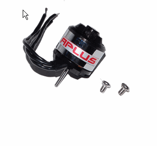

Im Packet sitzt auch schon ein motor:
APM 450F BL Outrunner Motor
Tech. Daten:
●KV Value :4050KV
●No. Lipo Zellen :2-4 cells
●Max Efficiency :>90%
●Shaft durchmesser :2.3mm
●No load current:2.7A
●Groesse : 2.3x26x27mm
●Gewicht : 37g (approx.)"

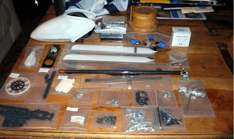

Nach beineahe 4 tagen war das Paket dann hier ...
Bau Konnte leider nicht starten bis Freitag abend
, da ich mit Arbeit ueberladen war ...
Naja , für mich war der bau dieses Aplus400 ein kinderspiel ..
Im gegensatz zum Aplus300 Der sehr ähnlich ist hat der 400 nun ein paar modifikationen den den Bau des helis um wohl mindestens 2 Klassen vereinfacht , errinnere mich noch an die bausaetze ...Revell und so die hatten auch ne klassification. Also dieser 400 Bausatz ist "nur" eine 3 auf einer Skala von 5. Im Genesatz dazu wer Aplus 300 sicher eine 5 und nur für den fortgeschritttenen Bauer geeignet .
Ok das aus dem Weg gibts es doch immer ein paar stellen im Bauvorgang bei dem man gut aufpassen muss .
Da bilder viel mehr sagen als worte ...SEE PICS

- Angeliefert So wie abgebildet ...Zumindest bei mir
- 1 (1).JPG (503.58 KiB) 2762 mal betrachtet
- 1 (2)a.jpg (180.08 KiB) 2803 mal betrachtet

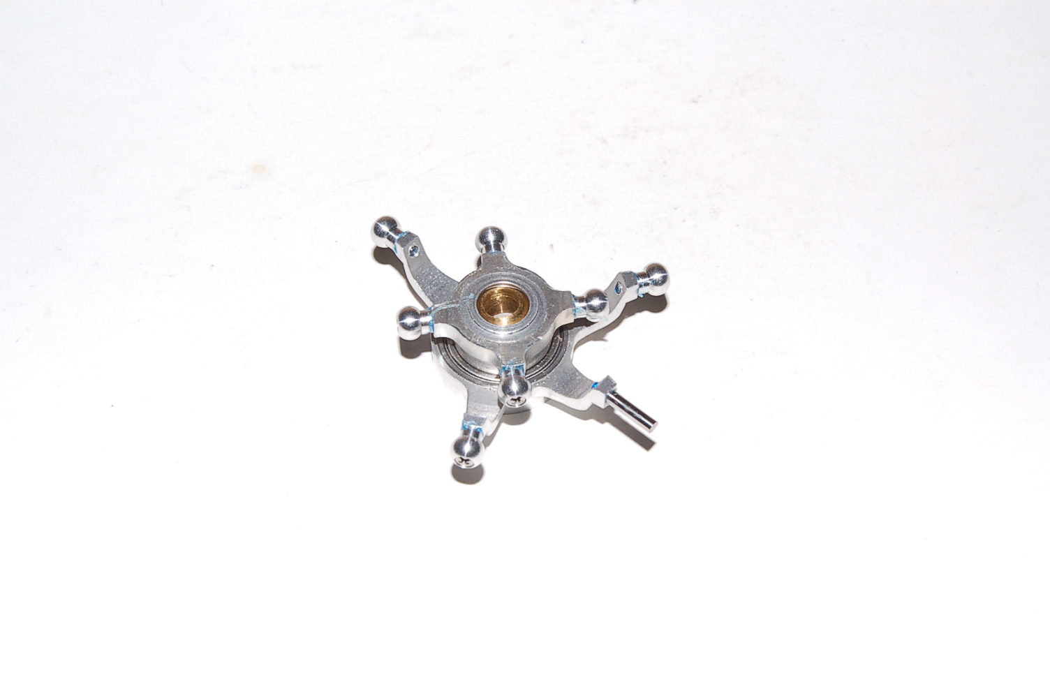

- Swashplate Mit angeschraubten Kugelkoepfen
IMMER Schraubensicherung benutzen ;) Lieber ien wenig zu viel als zu wenig ; - 1 (3).JPG (336.67 KiB) 2753 mal betrachtet

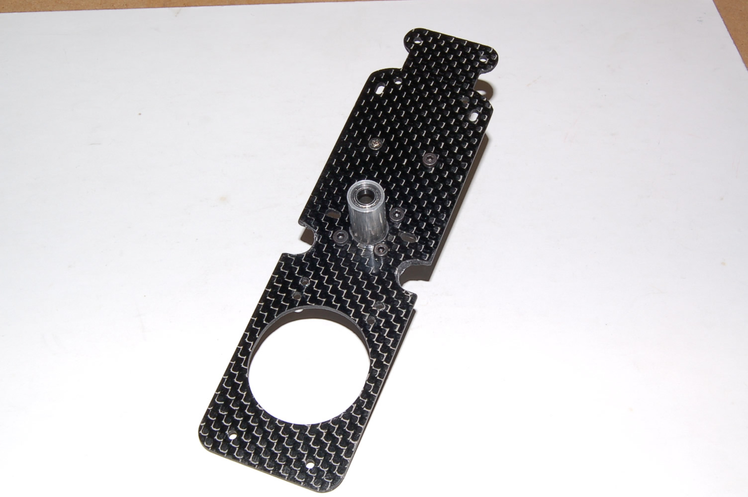

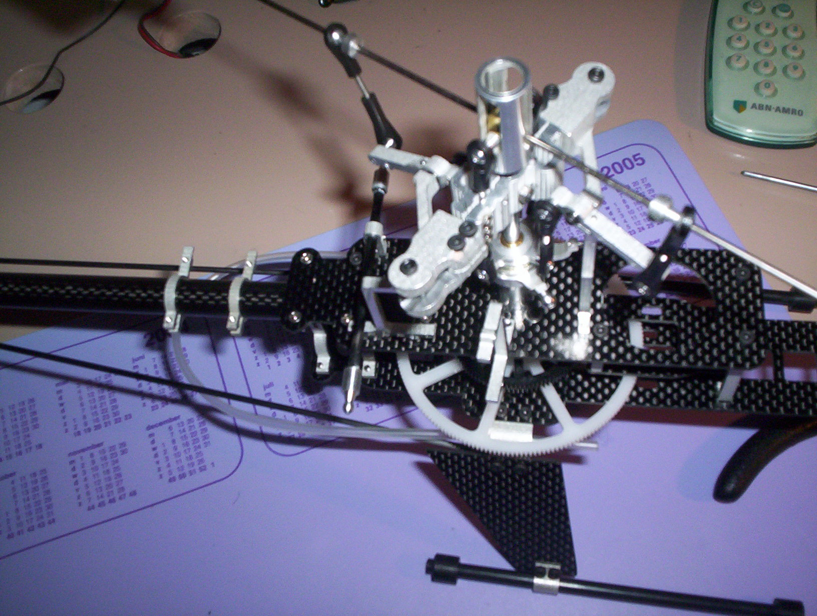

- Ober Rahmen Platte mit Masthalterung angeschraubt ..
- 1 (6)a.jpg (164.75 KiB) 2725 mal betrachtet

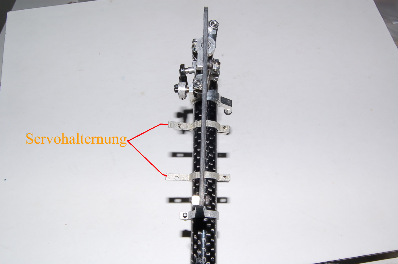

- Anordnung der Servo halterung! 120 Deg !
- 1 (7) (Large).JPG (59.29 KiB) 2743 mal betrachtet

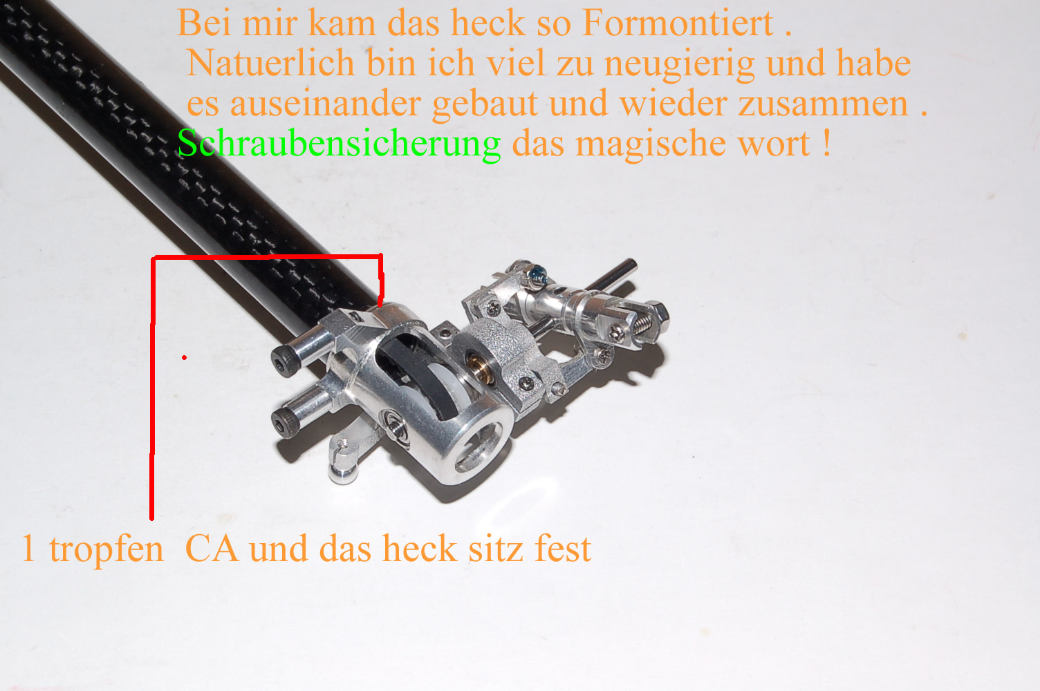

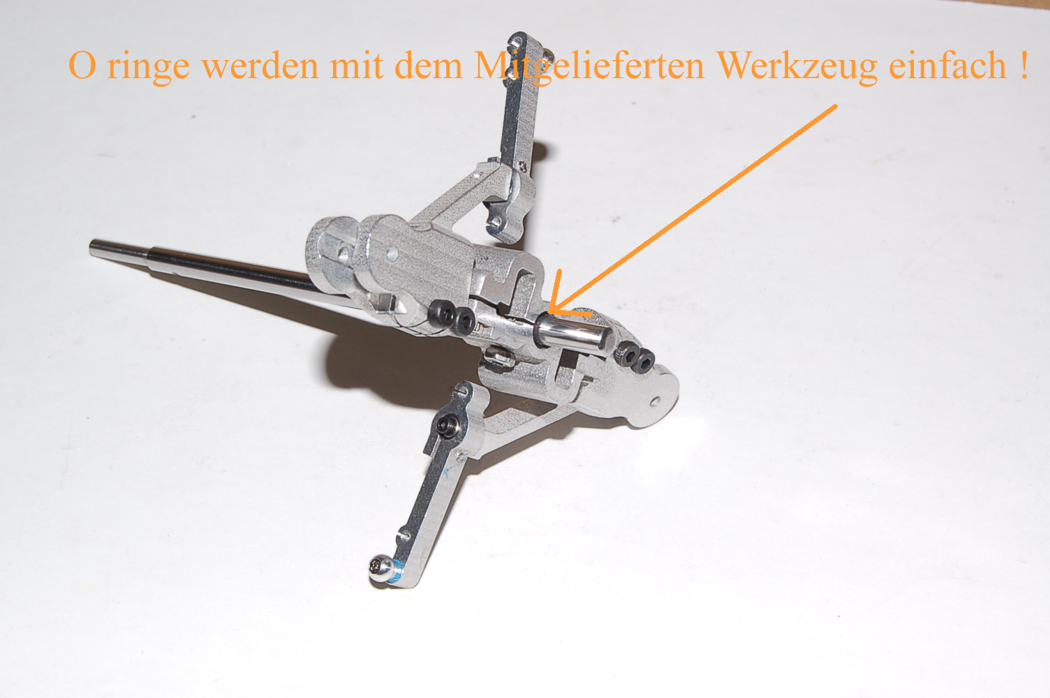

- Nächster Schritt : Wie oben ! Nur nun haben wir Canopy befestigung und die 2 Heckrohrhalterungen angeschraubt.
- 1 (9)a.jpg (179.24 KiB) 2802 mal betrachtet
- Nun drehen wir die oberer rahmenplatte um und schrauben die naechsten zwei Metallha;lterungen an . Übrigends alles sehr gut beschrieben in der Anleitung (auf DVD) ..aber dann in english
- 1 (12) (Large).JPG (66.44 KiB) 2769 mal betrachtet

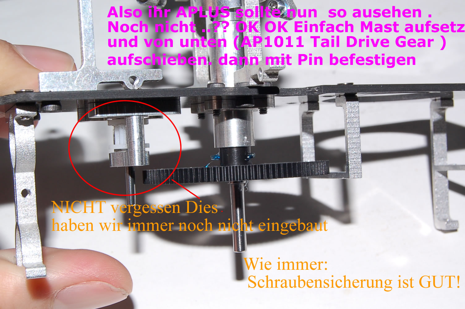

- So NUN weiche ich ein wenig ab und das erklaert dann schon im laufe warum wir noch nicht die Tail drive unit angeschraubt haben .. Ich start nun mit dem bau des Hecks ...
- 1 (39)a.jpg (277.63 KiB) 2857 mal betrachtet

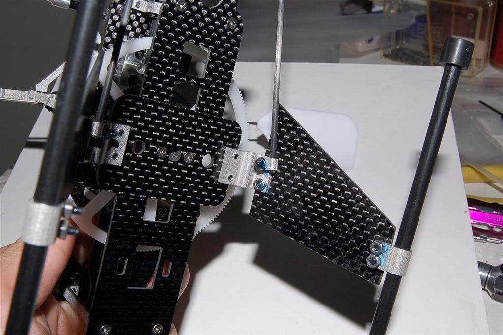

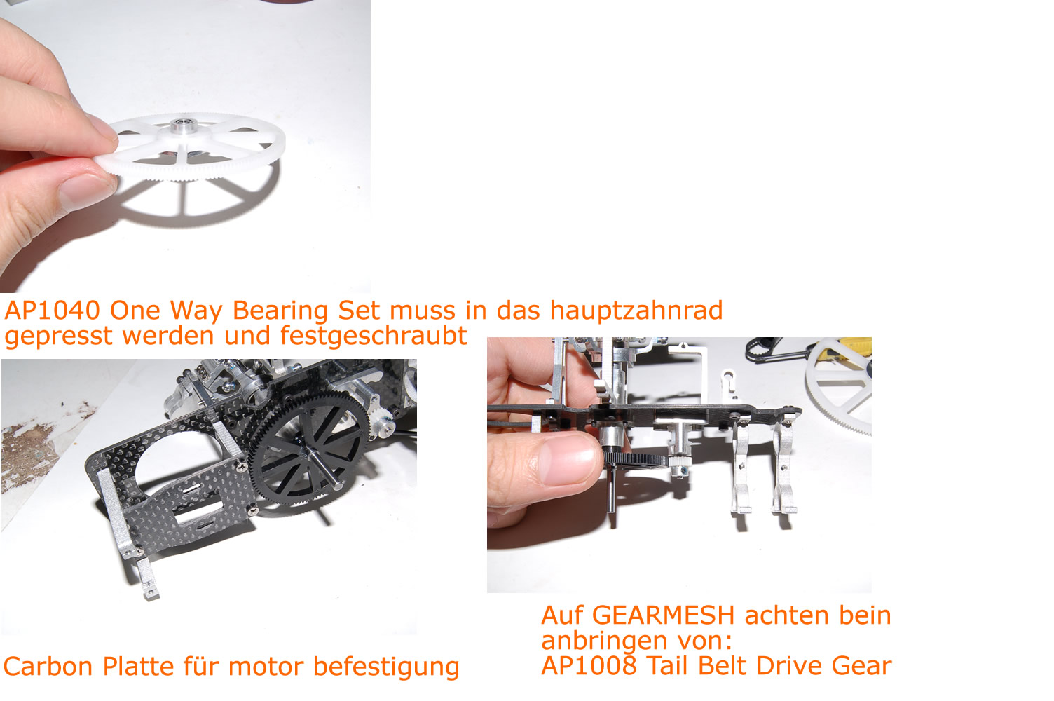

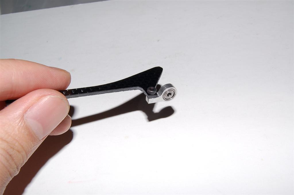

- Carbonteil des heckstabilisator mit Kugellager !
- 1 (41) (Large).JPG (44.74 KiB) 2740 mal betrachtet

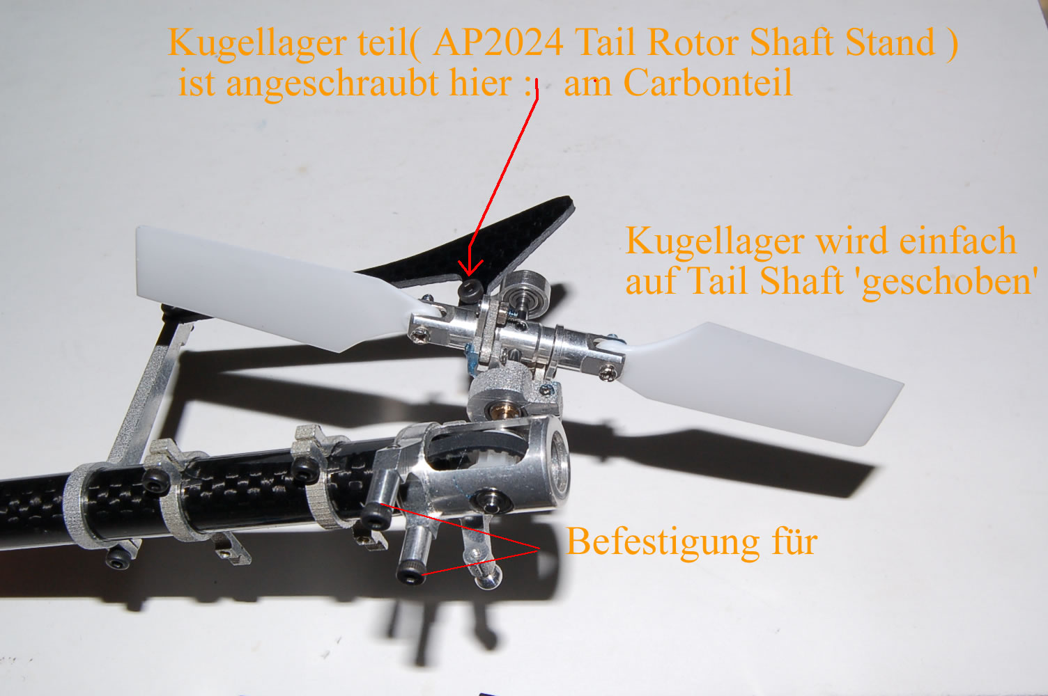

- Heck ! mit stabilisator und servohalterung!
Seitenansicht ! - 1 (43)a.jpg (131.7 KiB) 2762 mal betrachtet
- Heck und FERTIG!
Im Foto Sollte lauten :Befestigun für Seitenleitwerk - 1 (45)a.jpg (167.87 KiB) 2820 mal betrachtet
- OK! zurueck zur oberen Rahmenplatte .
- 1 (15)a.jpg (283.86 KiB) 2784 mal betrachtet

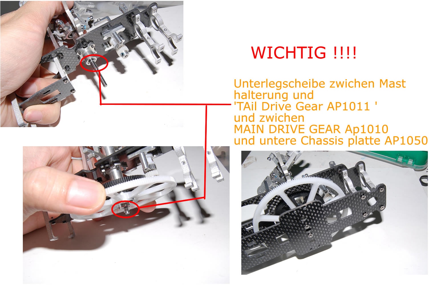

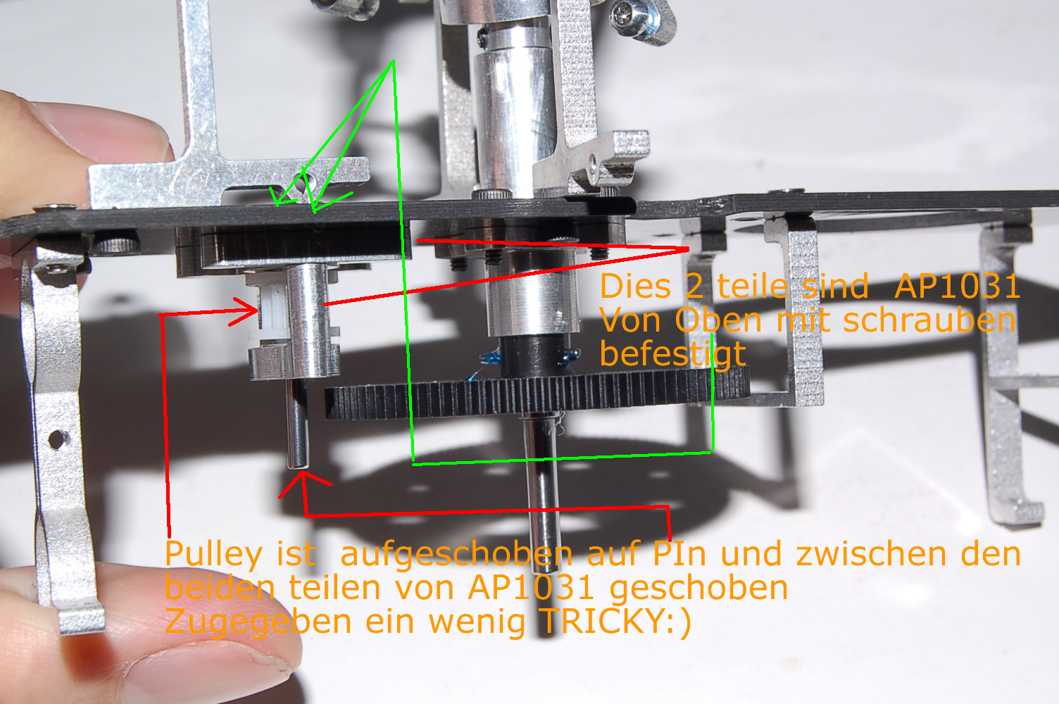

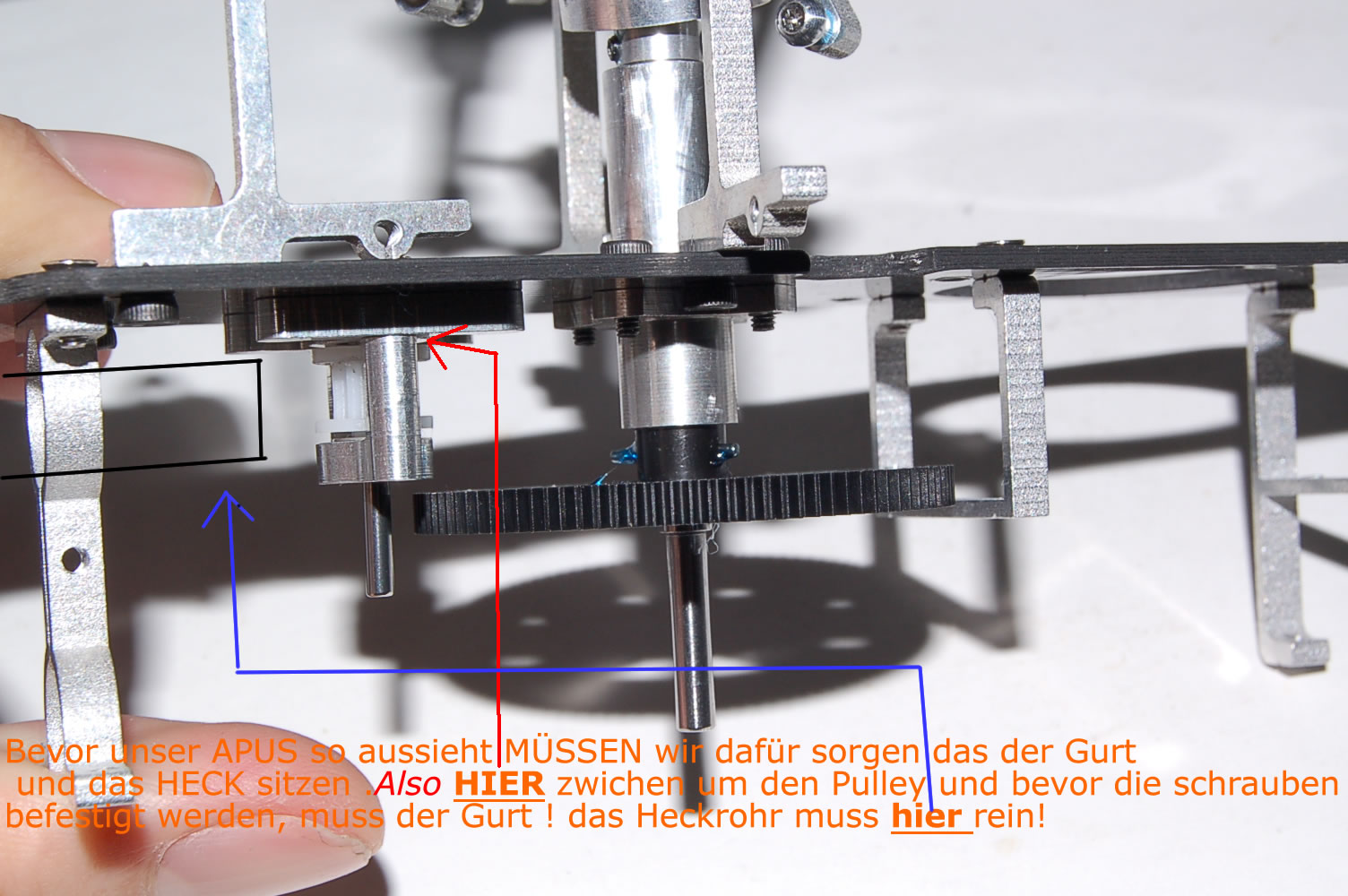

- Nun aber ENDLICH Einbau der TAIL DRIVE UNIT . 3 teile . Bei mir kam diese schon zusammengebaut .
AP1009 Tail belt Pulley
AP1008 Tail Belt Drive Gear
AP1031 Belt Front Pulley Holder - 1 (15)b.jpg (369.17 KiB) 2800 mal betrachtet
- ABSOLUTE SUPER WICHTIG !!!
- 1 (15)c.jpg (231.3 KiB) 2839 mal betrachtet

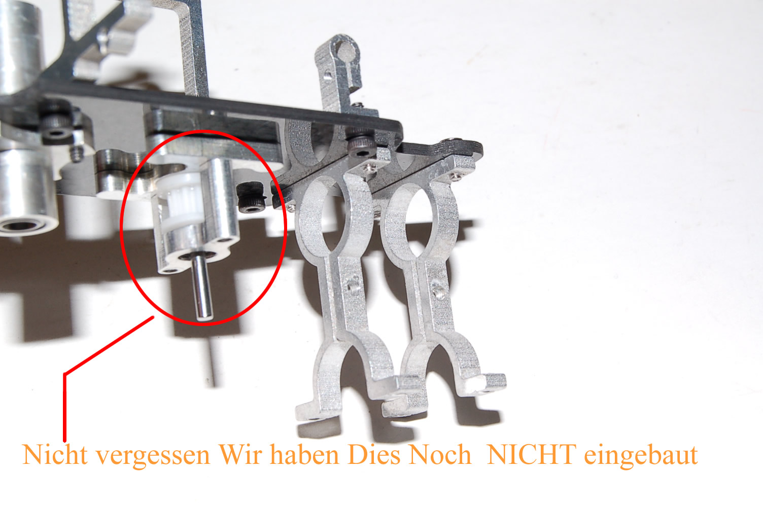

- Ein paar dinge müssen noch zusammen..:O)
- 1 (17)AA.jpg (204.8 KiB) 2815 mal betrachtet

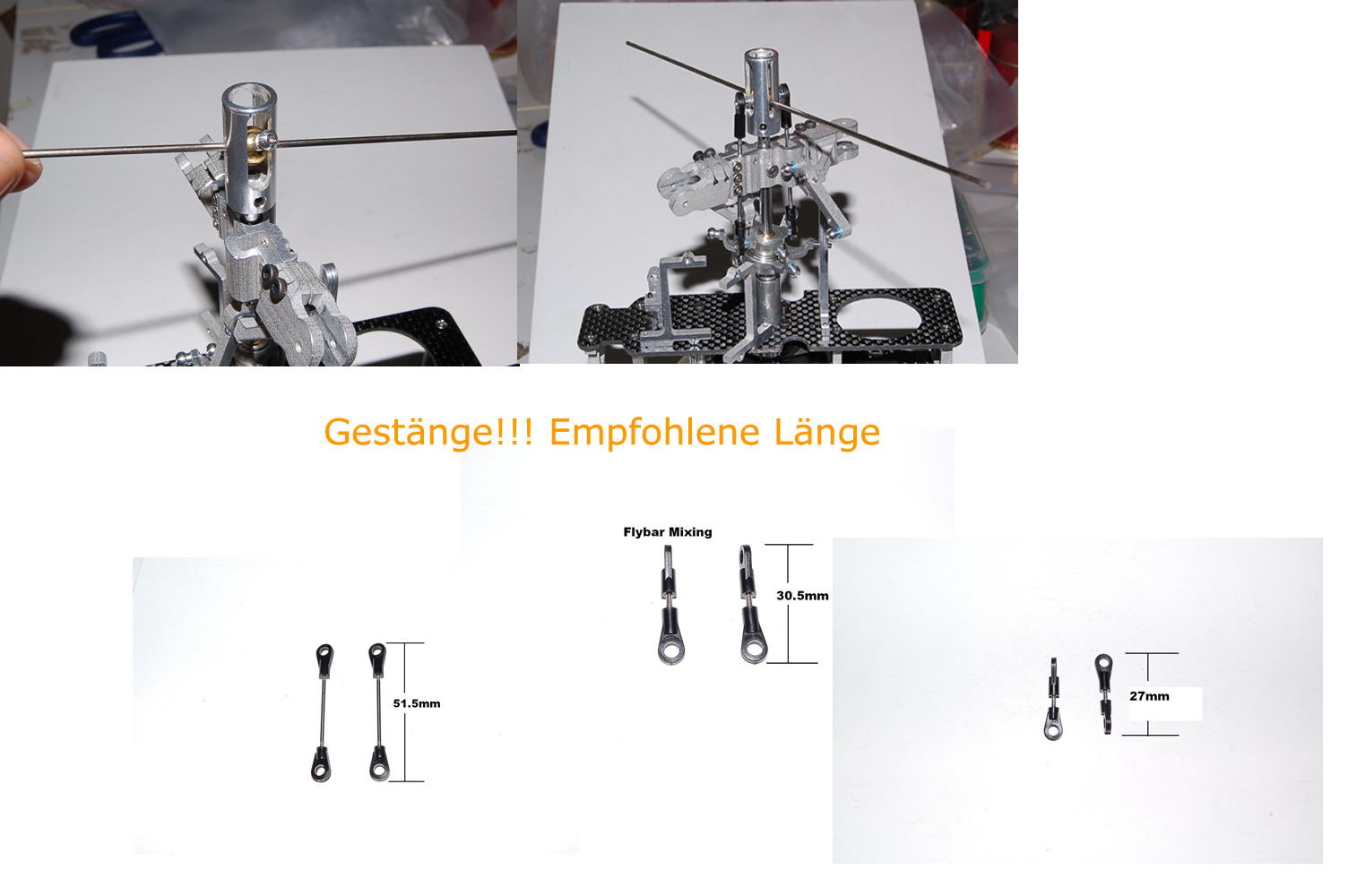

- Nun zurück zum Kopf !
Gestänge ist angebracht und Flybar Gewichte . - 1 (35)b.jpg (200.95 KiB) 2878 mal betrachtet

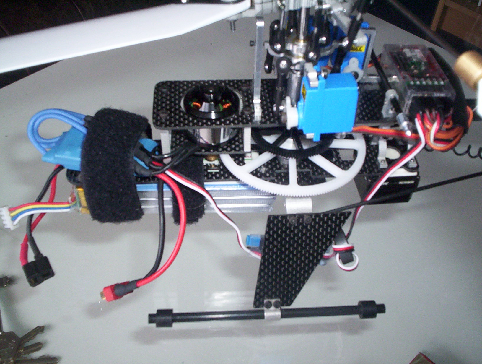

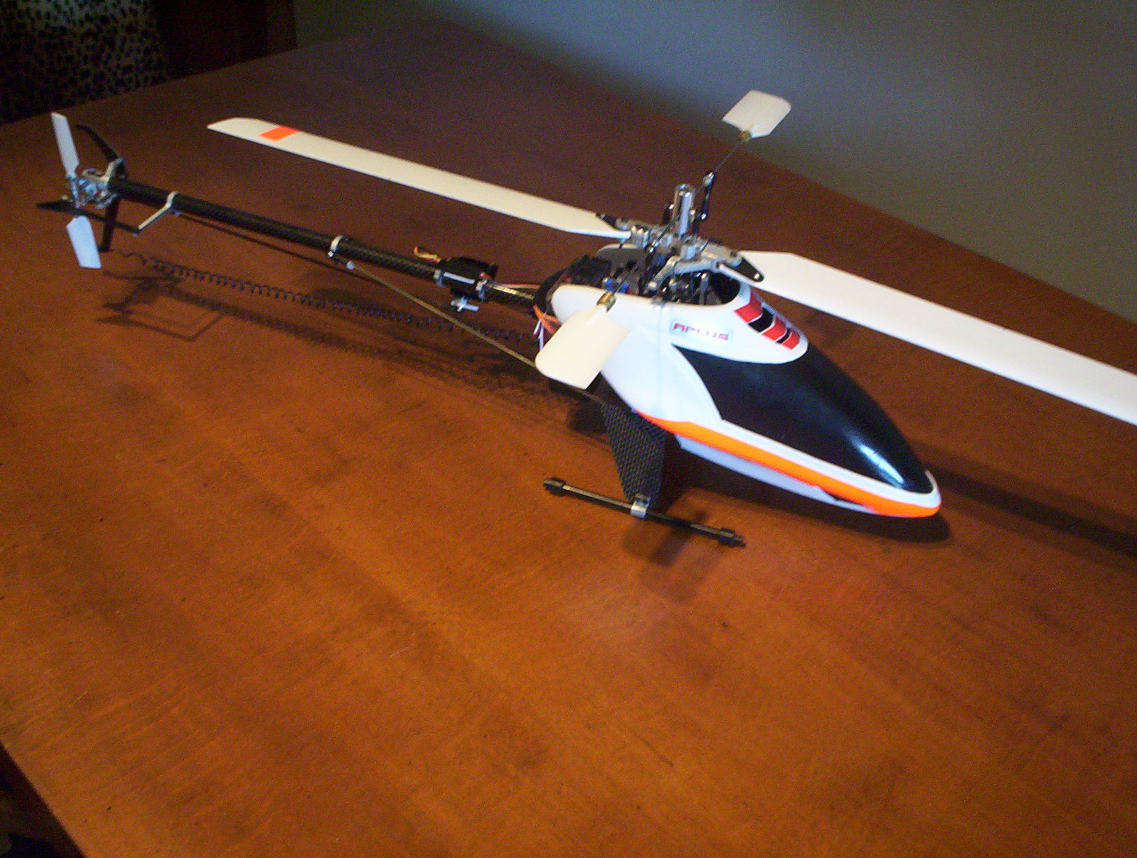

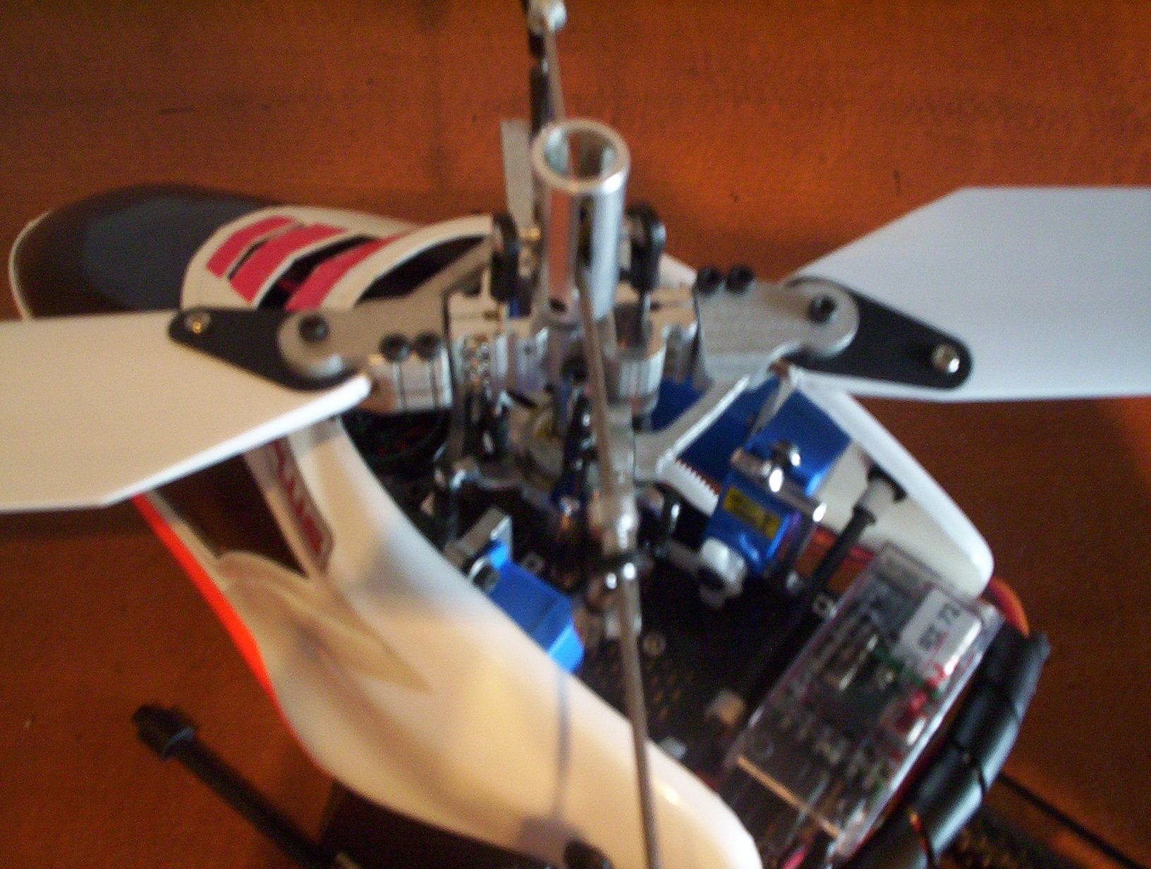

- Fertig ist der bausatz !
- 100_4359.JPG (418.23 KiB) 2804 mal betrachtet
- Setup:
3 * TMF Servo 9 gram
1 * HS56 HB am Heck
APLUS 25A plus UBEC 5 oder 6 Volt
450 F Motor 14T
Gyro Futaba GY240
Empfänger R600 Robbe
APLUS Pro Blades 290mm
Battery: 20C 1550 mah ELE RC Lipo - 100_4432.JPG (393.76 KiB) 2864 mal betrachtet

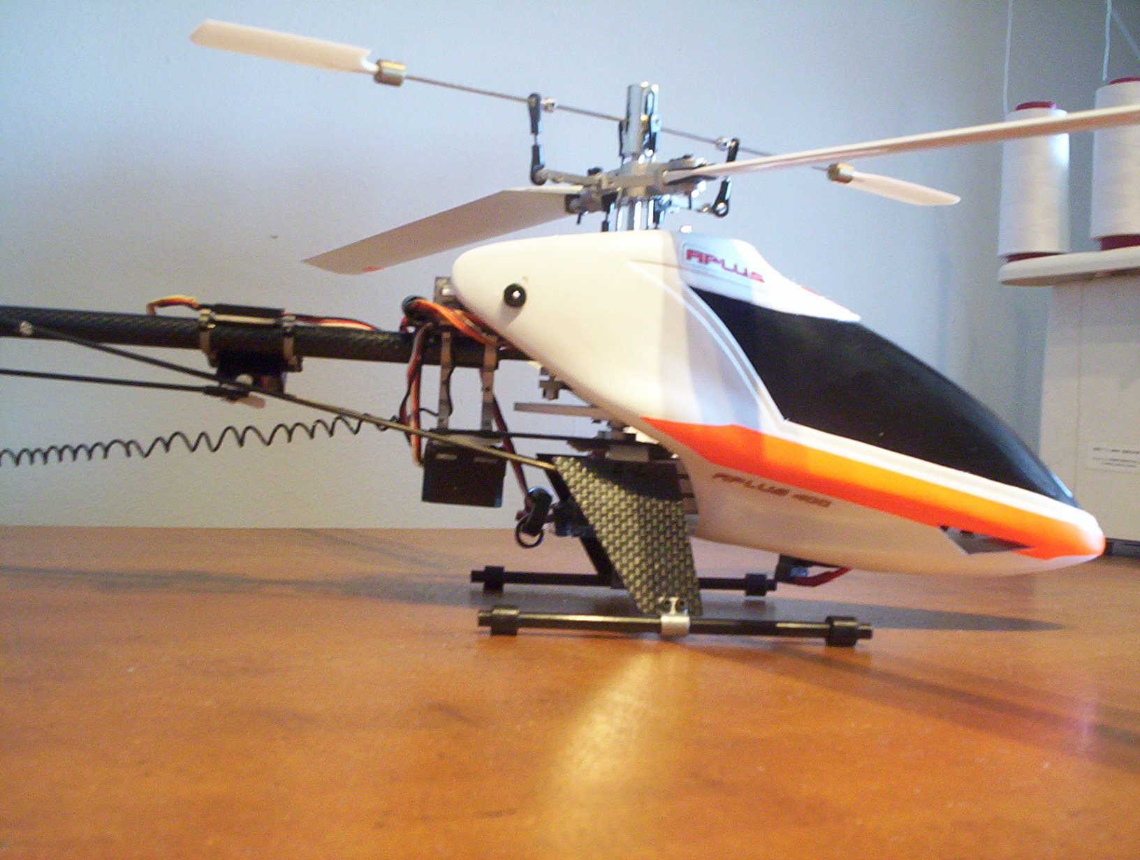

Ein paar fotos
Alles fertig zum test Flug Wochenende:O))))))))
Ein paar fotos
- 100_4459.JPG (479.55 KiB) 2769 mal betrachtet
- 100_4452.JPG (418.43 KiB) 2738 mal betrachtet
- 100_4453.JPG (407.86 KiB) 2797 mal betrachtet
- 100_4458.JPG (472.36 KiB) 2779 mal betrachtet

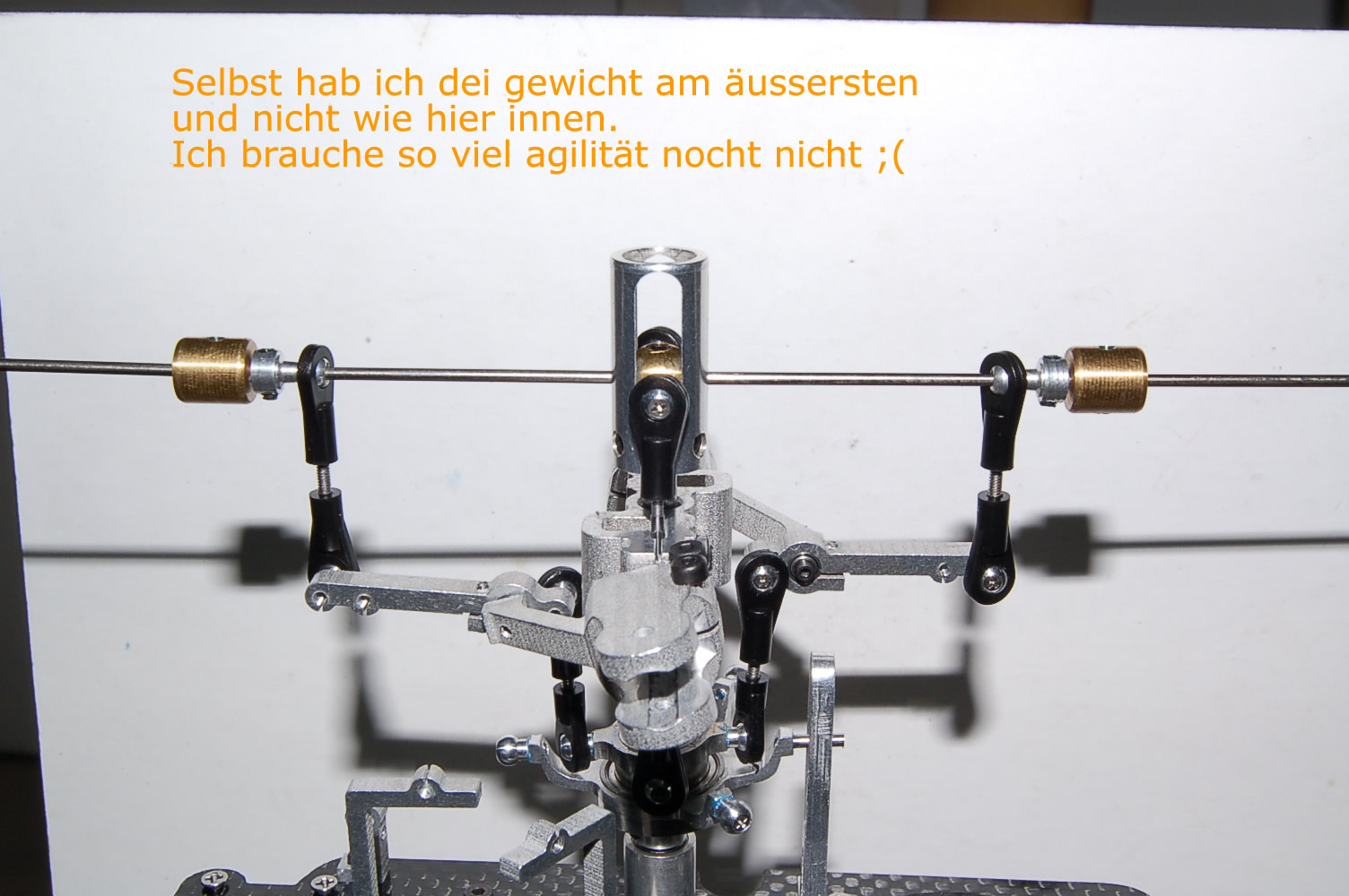

Also die Spindel gewichten am äussersten rand der flybar und die anlenkung weit nach aussen an der flybar ist der heli immer noch agiler als alles was ich an kleine e-helis je geflogen habe ( inkl. Trex, X400, Hornet , etc etc )
Am freitag gehts nochmals auf die wiese dann mit kamera !

Selbst in der Auslegung: Passiv
