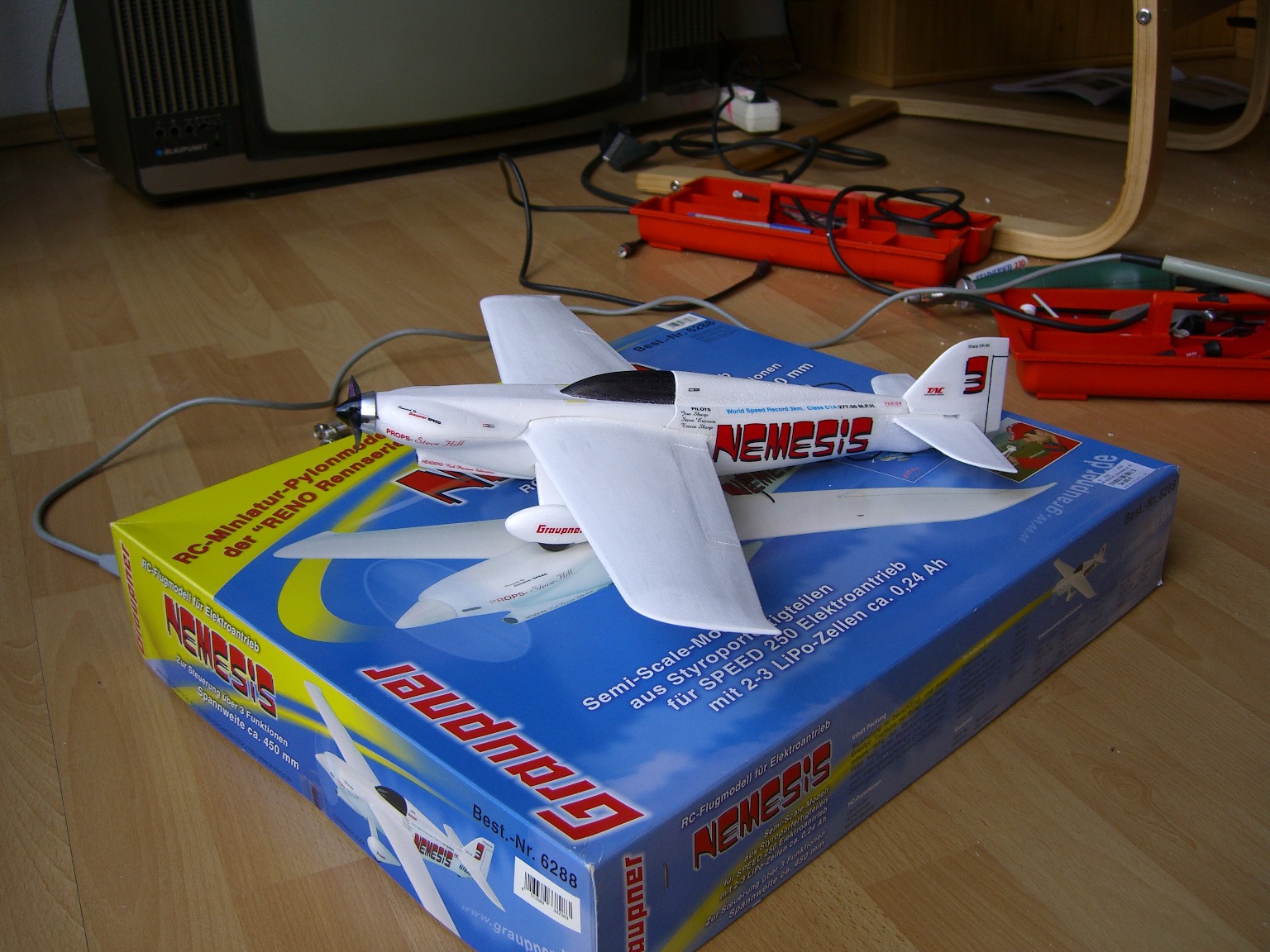

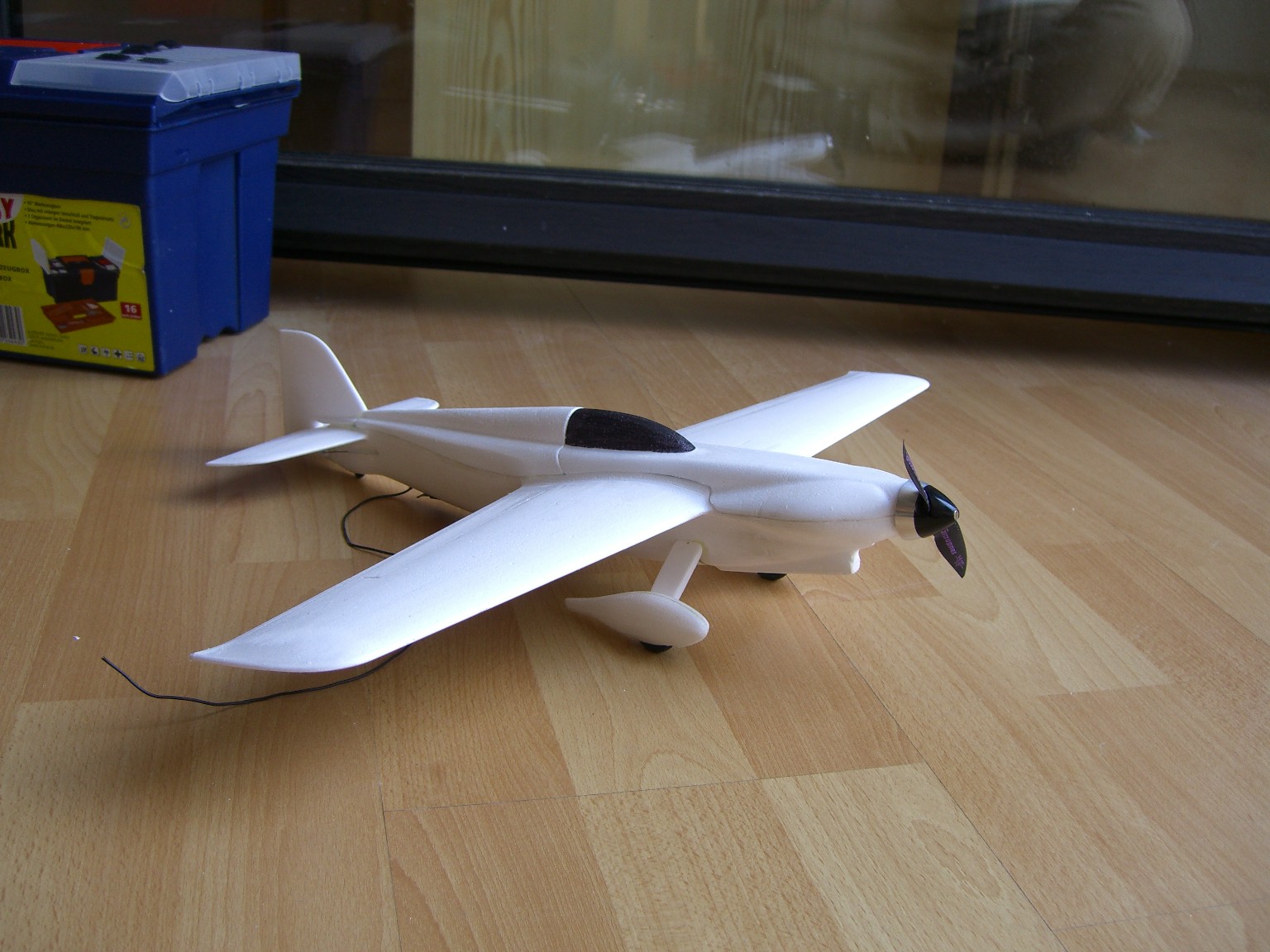

Die Graupner Nemesis hab ich schon vor 1 Jahr beim Modellbauladen umme Ecke entdeckt... Jetzt war sie fällig! :lol:
Ok :oops: wenn der 4100 Feiago den Titel "Altherren" ausmacht hab ich mir auch einen kleinen "Altherren Pylon" gebaut :twisted:
Versorgt wird der kleine vom Kontronik Mini Pix und wahlweise 3S 300er Polyqest oder 350er Kokam.
An der 3X3 trägt er sich selbst. 2 Min Vollgas ist er auch gelaufen, wird jedoch merklich warm dabei.
Ich denke das ich in der Luft nie auf sooo viel volllast Anteil kommen werde.
Der Rest ist ähnlich der Anleitung gebaut. Rex5 und 2 einfache 4,5g Servos.
RC einbau.
RC einbau.
Nemesis 5.JPG (275.9 KiB) 826 mal betrachtet

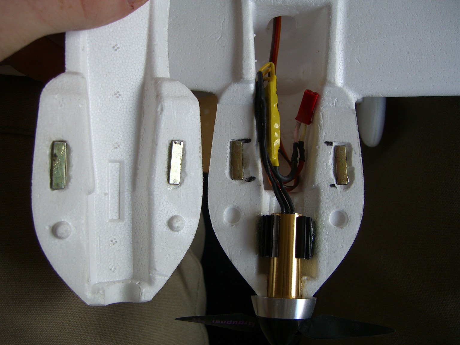

Der "Altherren" Motor...
Nemesis 4.JPG (319.21 KiB) 833 mal betrachtet

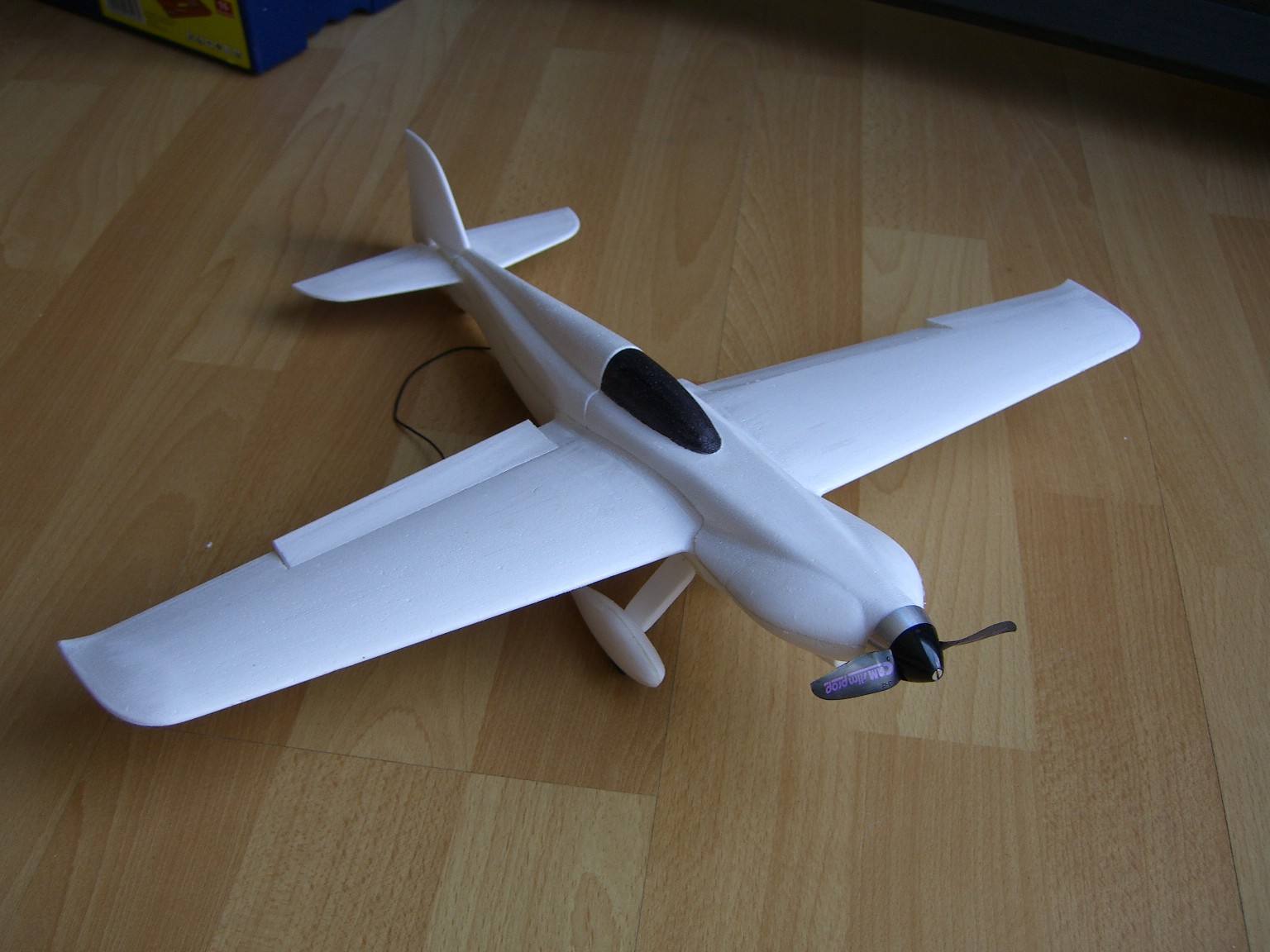

Mit "Finish"..
Mit "Finish"..
Nemesis 3.JPG (372.49 KiB) 822 mal betrachtet
So in weiß...
So in weiß...
Nemesis 2.JPG (301.58 KiB) 815 mal betrachtet

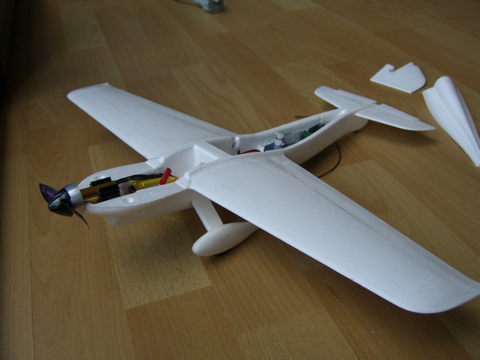

Erster RC check...
Erster RC check...
Nemesis 1.JPG (285.51 KiB) 825 mal betrachtet

bin heute mal den Mini-FoxBat mit 3S 450mAh 10C E-Tec geflogen...geht ohne ende senkrecht! :headbang: :hello1: :happy3:
voll goil!!
der motor mach das aber nur kurzzeitig mit,wird mit der 3x2 GWS latte ruck-zuck heiß. :roll:
morgen wird weiter getestet,muß aber den motor erst noch mit epoxi festkleben(motor ist natürlich eingeschrumpft).zur zeit ist er mit heißkleber festgemacht,ist nicht so der bringer wenn der motor heiß wird. :banghead: :reindeer:
auf jeden fall ist das ding mit 3S der hit!! :mrgreen:

Also wenn man den 4100 Feiago an 3S schon mit kleiner als 3x3 fliegen muss frag ich mich wie man den über 5000 U/min Feiago ans laufen bekommt?! 2S Setup warscheinlich??
Im RC-Line gibts einige Beiträge zu Mini Pylon Setup´s mit den Feiago´s und ähnlichen Motoren.. Und einige die den mit 3S an 3x2 fliegen.
Basti :evil5:
Elektronen sind rot!!!
Agrumi
Beiträge: 7861
#20
Beitrag von Agrumi »
hi basti,
morgen bekommt das feigao motörchen erst mal nen kühlkörper verpasst,damit wird´s dann wohl gehen.....hoffe ich. :happy3:
die "schnelleren" feigao´s sollte man nicht an 3S betreiben,das wird dann schon fast motor mord! :richard:
Basti
Beiträge: 3590
Wohnort: Bonn
#21
Beitrag von Basti »
Hi Alexander,
Ich hoffe ich schaffe es nach Spelle...
Bin mal gespannt wie Dein Foxbat abgeht!
Zumindest hatt Dein Thread mich dazu gebracht einen Mini Pylon zu bauen 8)
Wie schon geschrieben hab ich den Feiago mit der 3x3 schon etwas laufen lassen :twisted: und soo heiß ist er nicht geworden...
Hab ihn mit dem Kühlkörper eingeklebt, punktweise, mit Epoxi.
Schrumpf wollt ich nicht drum packen damit das Metall gut ableiten kann,
bei der Nemesis sitzt der ja innen und ich musste Luftkanäle einfräsen.
Basti :evil5:

Agrumi hat geschrieben:die "schnelleren" feigao´s sollte man nicht an 3S betreiben,das wird dann schon fast motor mord! :richard:
8)
6 Minuten mit 3s und dem 5.300er Motor :)
Prop: 2,7 x 2,7 STO (Gelb)
Knappe 5 Minuten mit der 3x2 GWS :?
9 Minuten mit 2s und 3x3 GWS :D :D :D
Dann aber nicht mehr senkrecht :(

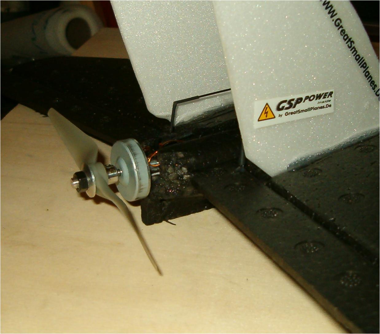

Habe meinem "AltHerrenPyloner" auch mal Beine gemacht..
Ich fliege jetzt auch 3s - Kokam360.
'n feines Motörchen besorgt (gibts bei GSP ;)) - haben mir sogar meine "Sonderwünsche" erfüllt:
13x0,5 Stern mit 6-Poler. :cool:
da dran eine 4,7x4,7 APC-Speed - und ab geht die Luzie!
sind nun 134gr, die kaum mehr zu bändigen sind - wär ich doch 'n paar Jährchen jünger ;)
Grüsse Wolfgang

6 Minuten mit 3s und dem 5.300er Motor Smile
Knappe 5 Minuten mit der 3x2 GWS Confused
9 Minuten mit 2s und 3x3 GWS Very Happy Very Happy Very Happy
Dann aber nicht mehr senkrecht Sad
_________________
Mit freundlichen Grüssen
Jürgen
Hi Jürgen hast du mit dem 5300er und 3s keine Temperaturprobleme? mir hats fast den hinteren Teil vom mfb weggeschmolzen.

Der kleine Prop machts halt! ist Ja "nur" ca 50% Wellenleistung gegenüber dem 3x3...und der 5300 fühlt sich da wohler.
Der batflyer-Prop von Jamara ist an 3s auch super für das Motörle..
Grüsse Wolfgang

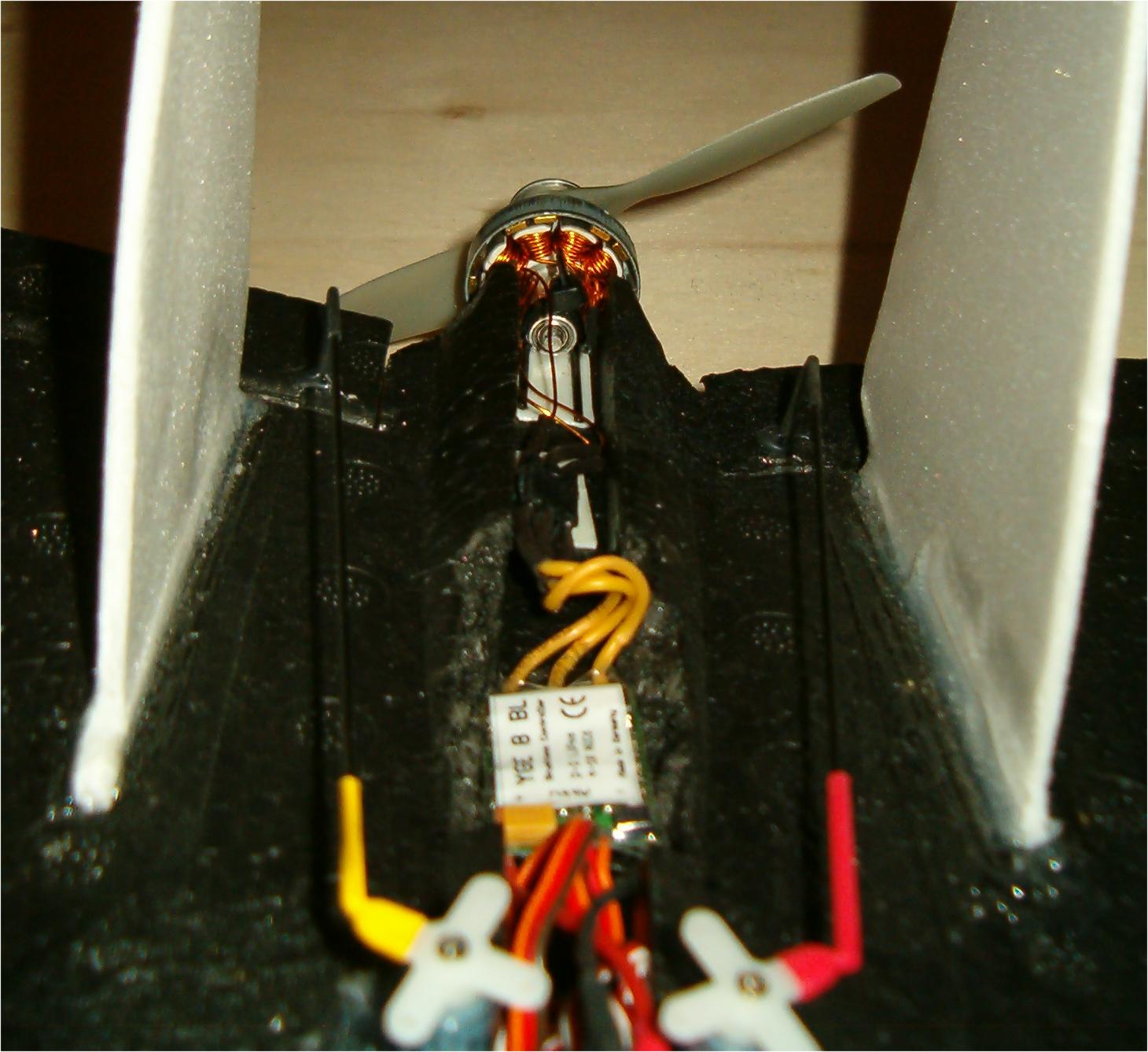

so mein neuer,zweiter Mini FoxBat ist fertig,heut war erstflug. :oops:
angetrieben wird er von einem CD-R mit 6 polen und 13x 0,45 windungen.an dem 3S 450mAh LiPo pack dreht die 2,7x2,6er latte 36.000rpm.stromaufnahme liegt bei 5,5A.abfluggewicht sind 138g. :wink:
