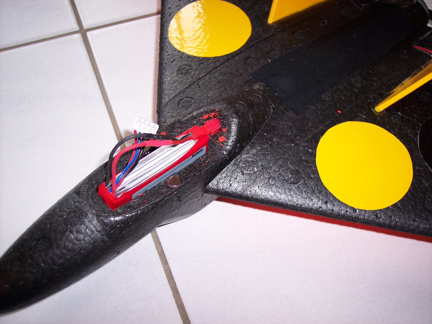

Agrumi hat geschrieben: ,Akku ist ein 620mAh 3S 15C Kokam.stromaufnahme ist 11A .....
:D :D :D
Das hört sich doch gut an :D
kannst du mal ein Foto der Akkuposition und Einbau machen?
Und Quelle vom Akku ??
Mein MFB hat ja auch´n CDR bekommen, aber meine Akkus schmeißen das Handtuch :oops:
Bei 3s zieht er 9A und der Akku liefert nur 6 :lol: (300er EVO mit 20C )

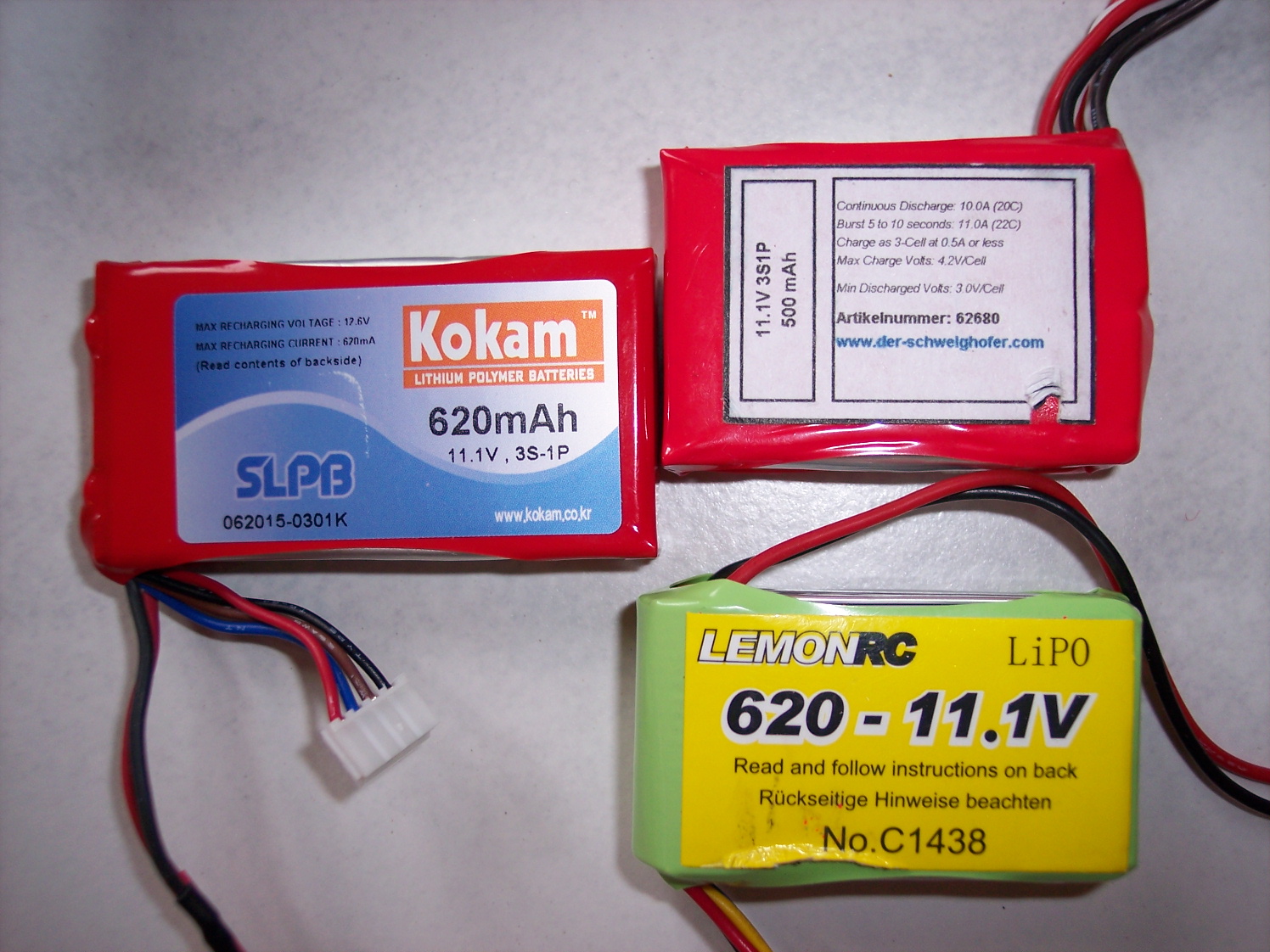

Agrumi
Beiträge: 7861
#41
Beitrag von Agrumi »
Jürgen110 hat geschrieben:
:D :D :D
moin jürgen,
der kokam ist von "der-Schweighofer",wird dort aber als 640mAh verkauft.der 500mAh Xpert LiPo macht auch 10A auf dauer wie der Lemon auch.sind alle 3 sehr gut für den MFB,bei strömen bis zu 10A auf dauer,geeignet. :wink:
die pack´s passen recht gut in den MFB,mußt halt viiieel aushöhlen. :oops:
