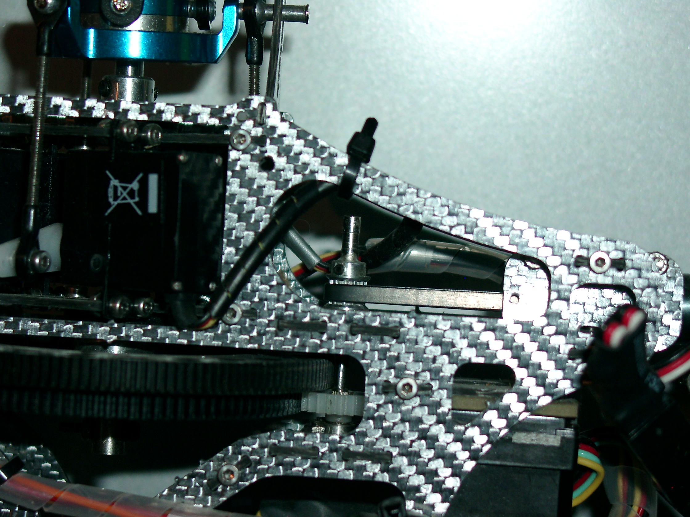

Ich habe auch so ein Rad
habe trotzdem etwas um gebaut weil das Riemenrad nicht ganz auf die Welle ging.
Die Lösung einfach alles von der Heckzwischenwelle abgebaut und diese durch eine
Heckwelle ersetzt.
Geht perfekt aber die Welle muss an eine Stelle verjüngt werden sonst schleift das HZR
und vorsichtshalber habe ich noch ein zwei Tropfen Sekundenkleber draufgemacht.
Wird mit Aceton schnell gelöst.
Gruß, René

darum auch der Umbau
habe kein Vertrauen auf ein Riemenrad das leicht zerfällt und das nur bis zur Hälfte
auf der Welle drauf ist.
