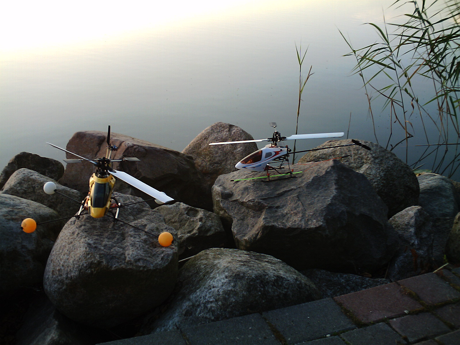

Mein Blade mit Trainingsgestell und Didi's Twister am idyllischen See...
<br />Irgendwann fliegen wie mal drüberweg...  :-)
Gruß, Jörg+++
