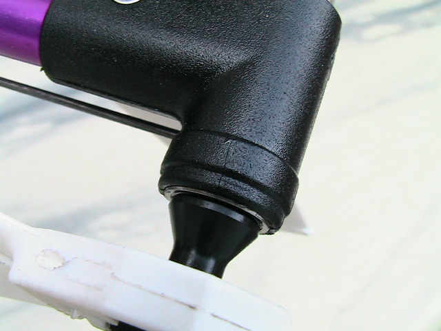

ich hoffe Ihr könnt mir helfen nun habe ich schon das 3. Herogehäuse gesemmelt und weiß nicht warum.
Meist gibt es erst einen riß am Lagersitz in Richtung Heckrotor
was ich schon versuchte mit sec. Kleber zu stoppen und mit Kabelbinder z Fixieren und dann bei weiteren Flugversuchen fängt das Heck an heftig hin und her zu wackeln wie ein Kuhschwanz.
ich vermute irgendwas mache ich falsch könnt Ihr mir sagen was?

Ich habe das Plasteteil einfach durch eins aus Alu ersetzt, hält bombig.

aber 60 Euronen is schon ganz schön viel
und woran liegt es das das ding bei mir sich dauernd verabschiedet ich
die bisherigen hüpfer und landungen waren eher sanft

Das ganze gibt es auch in Pom hält bombig und kostet nur 30 Euro

Mit dem Aluteil kannste auch ein Auto drüberfahren lassen, das Teil ist unzerstörbar und hat sich somit sehr schnell rentiert.
Es hat eine sehr geile Optik und ist für alle Arten des Heckantriebs problemlos geeignet.
Einmal 60,- -> nie wieder Ärger und Frust.
Die Klemmung ist perfekt, da kann nie wieder was verrutschen, hält bombenfest.

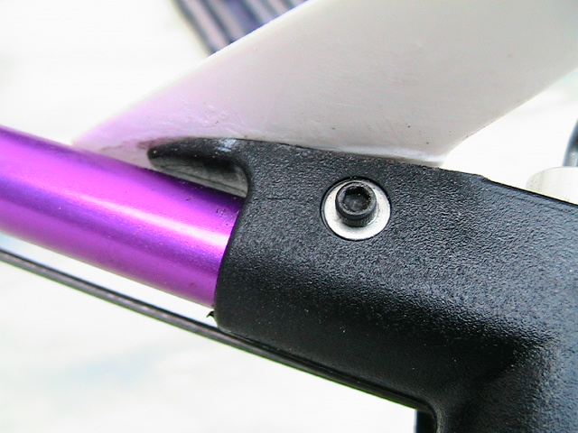

danke d.h. Teil aus alu und am besten noch ein alu Heckrohr passen da die lager und die achse wom orginal rein? und ist die heckflosse geschraubt?

Lager und Heckrotorwelle passen selbstverständlich!
Heckflosse ist crashsicher aufgesteckt und mit Kabelbinder fixiert.
Vorteil: hält sicher in Position und geht beim Crash nur der Kabelbinder kaputt, der sehr schnell wieder ersetzt ist. GFK Heckflosse ist ebenfalls unzerstörbar.

Das neue Herogehäuse von LMH ist jetzt angebaut und was soll ich sagen es hält
sogar schon 3 Akkuladungen lang.
Die ersten Hüpfer hab ich schon hinter mir das einstellen des Gyros machte zwar anfänglich noch probleme aber hetzt hält er auch ohne Heading Lock relativ stabil und ich muß nur wenig korigieren.
