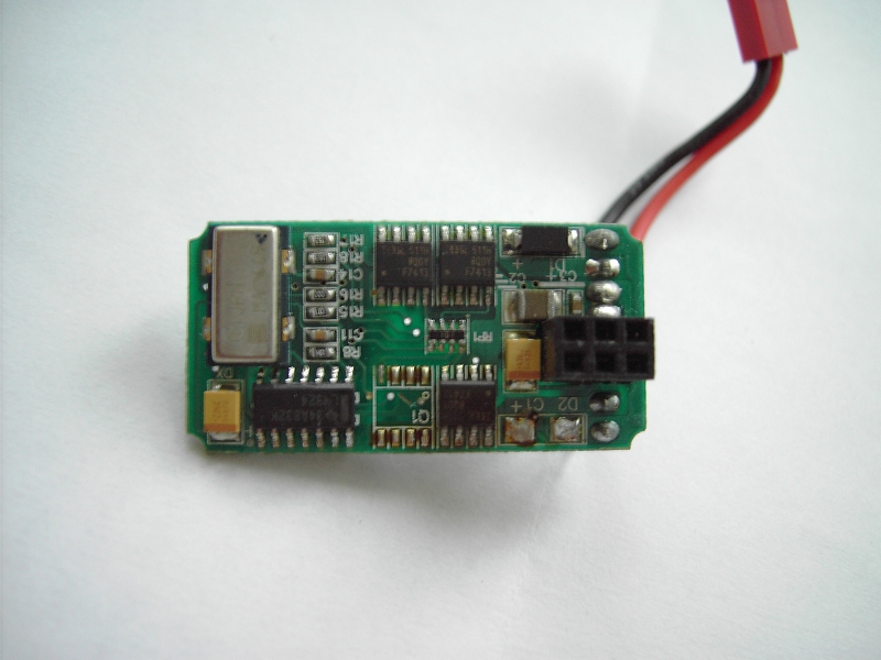

Habe gerade eben festgestellt, das es so ca. 10 min. gut geht, danach fängt das heck wieder an hochzudrehen!
Kann es evtl. daran liegen das die 4in 1 warm wird und dann irgendwie rumspinnt und ans heck weiter gibt??
Brauche Hiiiilfe!

Hallo Ralf,
wenn ich das jetzt so lese, dann scheint das tatsächlich ein thermisches Problem zu sein.
Ist auch nur eine Vermutung, aber das hört sich ganz nach einer kalten Lötstelle an.
Zuvor eine Frage. Kannst Du löten, bzw. hast Du einen vernünftigen Lötkolben und Lötzinn?
Mit löten meine ich jetzt nicht "einen hinter die Lampe löten" (saufen). Spässle.
Falls ja, dann solltest Du mal die Kontakte das FET (IRF7313) nachlöten. Ist zwar ein SMD-Bauteil,
aber da kann ruhig "fett" Lötzinn drauf.
Wenn Du wissen willst, wie der FET aussieht und wie man das macht, findest Du hier einen sehr guten,
aber leider auch sehr langen Beitrag
Das ist zwar die Elektronik eines DF 4, aber die Billig-Dinger sind alle sehr ähnlich.
(Ich hoffe es ist erlaubt einen Link auf ein fremdes Forum zu setzen)
Falls nein, eine kurze Erklärung.
Eine "kalte Lötstelle" heisst, dass zwar durch Lötzinn ein Kontakt hergestellt wird, aber der ist nicht fest verbunden.
Durch thermische Ausdehnung geht der Kontakt auseinander, was eine Erhöhung des Übergangswiderstandes zur Folge hat.
Das passiert oft beim Hochspannungteil von alten Fernsehen.
Und das heisst auch, dass Du Hilfe brauchst, denn sonst machst Du mehr kaputt, als ganz.
Manchmal, ganz selten, genügt es mit einem kleine Schraubendreher auf die Lötstellen zu drücken.
Aber das ist wirklich nur eine Übergangs-Notfall-Lösung.
So, und jetzt gut's Nächtle.

Das sind schon mal die Richtigen.Ich habe da 3 Stück mit der Bezeichnung: IR 511H 8QOY F7413!?
Oben müssten zwei sein, die sind für den Haupmotormotor.
Der untere (rechts von der gelben eckigen Diode) ist der Reger für den Heckmotor.

Ja, ich bin ganz sicher!! (nicht so, wie Heck dreht rechts oder doch vielleicht links
Musste meine 4in1 schon selber reparieren (Agrumi DD-Halter hat bei einem Crash die Kabel kurz geschlossen, OHNE SICHERUNGS-MOD!) und da ging DEFINITIV der Heckmotor nicht. Kuckst Du Bild!!!!
Davon abgesehen, kannst Du die Zuordnung daran erkennen, dass sich der entsprechende Ausgang (Stecker) in Höhe der entsprechenden Bauteile befindet.
Didi

was dir da abgeraucht ist, ist nach Deiner Aussage aber das FET für den Hauptmotor!? Und der Steckplatz für den Hauptmotor, liegt auf Höhe der 2 nebeneinanderliegenden FET's......
Verbessere mich, wenn ich falsch liege!
Ralf

Ich bin ein Dussel!!!
Schreibe was anderes als ich meine und liefere sogar den BEweis auf Bildern, die meine Aussage wiederlegen.
Ja Du hast recht.
Fehler meinerseits, aber war richtig gemeint. *heimlich korregier*
Hihi!
Didi

Was meinst Du, sieht doch eigentlich alles ok aus, oder?
Oder sollte ich das FET fürs Heck wirklich versuchen nachzulöten, wird ja wohl nicht einfach werden.... wenn damit mein prob. beseitigt wäre????
Weiß echt nicht, was ich sonst noch machen sollte!? Oder was meinen die anderen Blade Freaks dazu??

Ich finde, dass sieht ok aus.
Ich persönlich könnte das löten, aber wenn ich ehrlich bin, glaube ich nicht an den Erfolg.
Ich bin etwas ratlos! Selber würde ich das Heck wieder original machen, ob zu sehen, was passiert. So kann man unter umständen einen Fehler in der 4in1 ausschliessen und muss nichts investieren (vorläufig)

Wo hast Du den Blade gekauft?
Geht da noch was auf Garantie?
Wenn wirklich die 4in1 einen Fehler hat, dann könnte doch auch hier noch eine Möglichkeit bestehen, bevor du selbst mit dem Lötkolben über die Platine pflügst!
