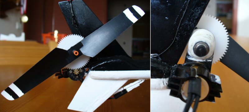

Hallo PLD,
welches Ritzel hast denn auf dem Motor drauf?
Grüsse Wolfgang
PLD
Beiträge: 140
Registriert: 08.01.2006 20:53:10
Wohnort: Traun
Beitrag von PLD »
Hallo Wolfgang!
Ritzel: 8Zähne
Zahnrad: 60 Zähne
alles Modul 0,5mm
den originalen Heckpropeller mußte ich beschneiden, weil das Heck sehr unruhig war.
Gyroempfindlichkeit im Normalmode ist nun bei 75%
Gruß, PLD
DF4 mit M24 Rotorblättern und 3S Lipo
DF4 Airwolf
T-Rex XL CDE
http://dragonheli.iphpbb.com
ER Corvulus
Beiträge: 16688
Beitrag von ER Corvulus »
Uii - schaut ja mächtig 'klobig' aus. da belib ich bei meinem batflyer - trotzdem Danke schön!
Grüsse Wolfgang
PLD
Beiträge: 140
Wohnort: Traun
Beitrag von PLD »
Ja, einen Schönheitswettbewerb gewinne ich damit keinen,
aber als ich den Motor gekauft habe, war das alles noch "Neuland" für mich.
Hätte wohl doch die 4100KV Version nehmen sollen, für den DD-BL.
Dann wäre der Airwolf noch scalemäßiger...
Einen Vorteil hat die Getriebeversion aber doch,
sie ist sehr sparsam im Stromverbrauch :D
