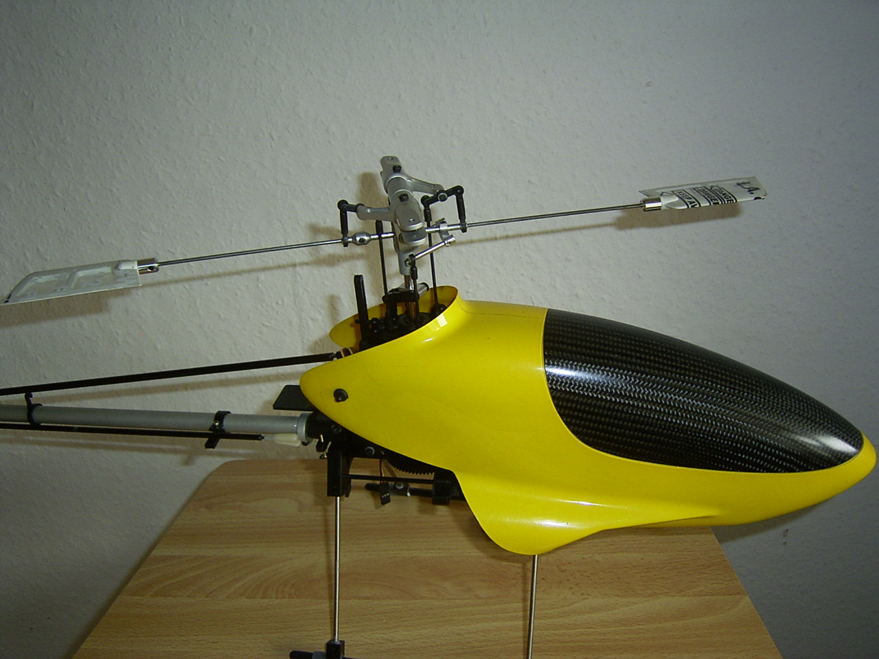

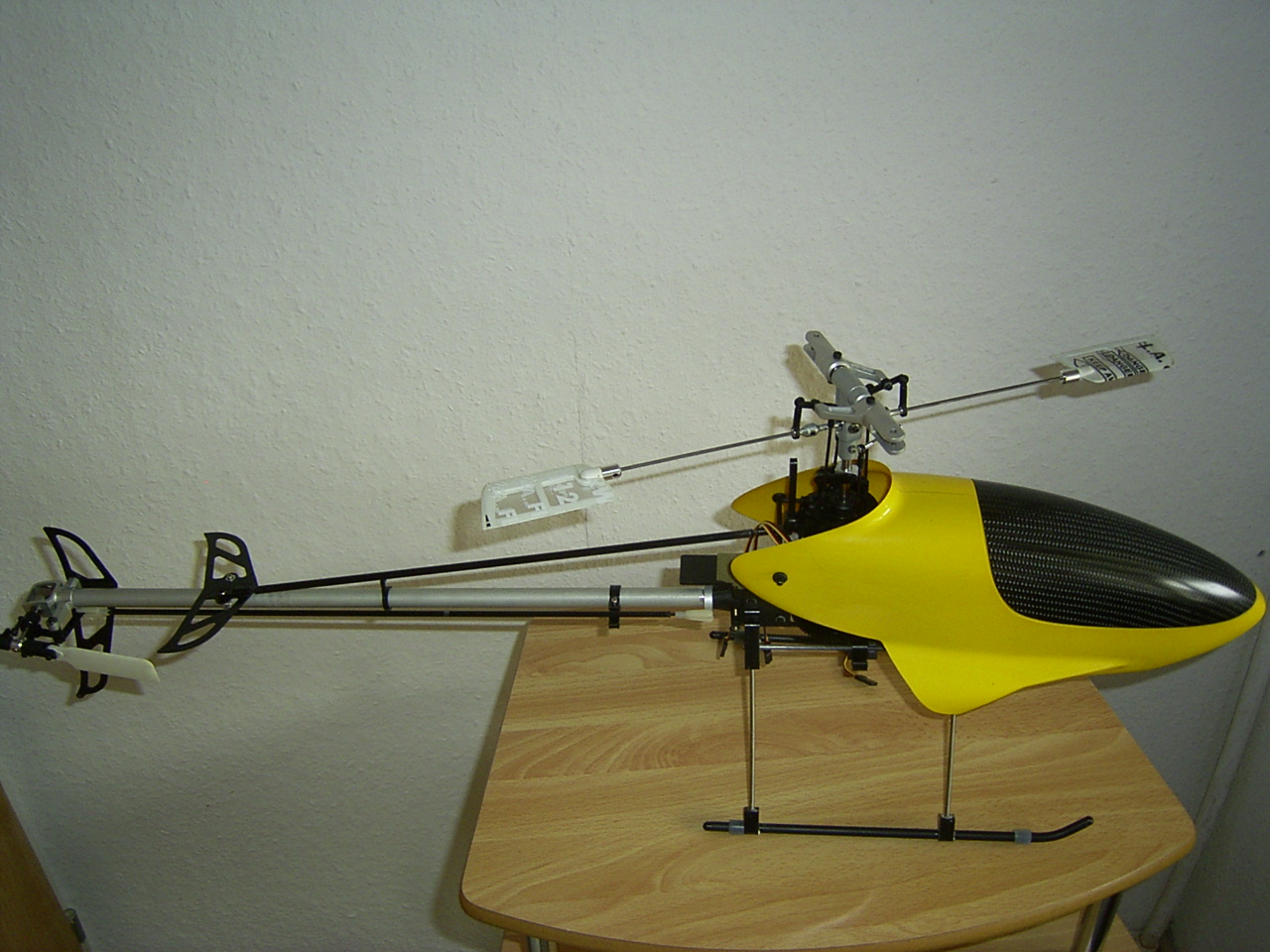

Der Vorbesitzer hat eine kürzere Paddelstange mit Tuningpaddel draufgemacht;die Orig.paddelstange ist ja um einiges länger.Soll ich vorerst wieder die längere verwenden oder die kurze drauflassen ?
Wird dass Steuerverhalten dadurch viel agressiver ?
Gruss Manfred

hier mal Foto
hier mal Foto
spirit 001.jpg (338.25 KiB) 442 mal betrachtet

in der "Modell" war ein Test vom Spirit LI. Dort wurde erwähnt das die Paddlestange länger als bei den Vorgängermodellen ist und der Heli damit lebendiger wird. Vielleicht hilft Dir das.
Gruß Diver
