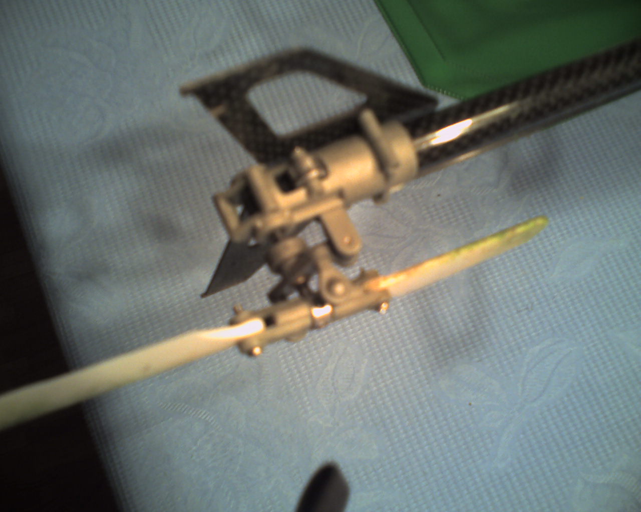

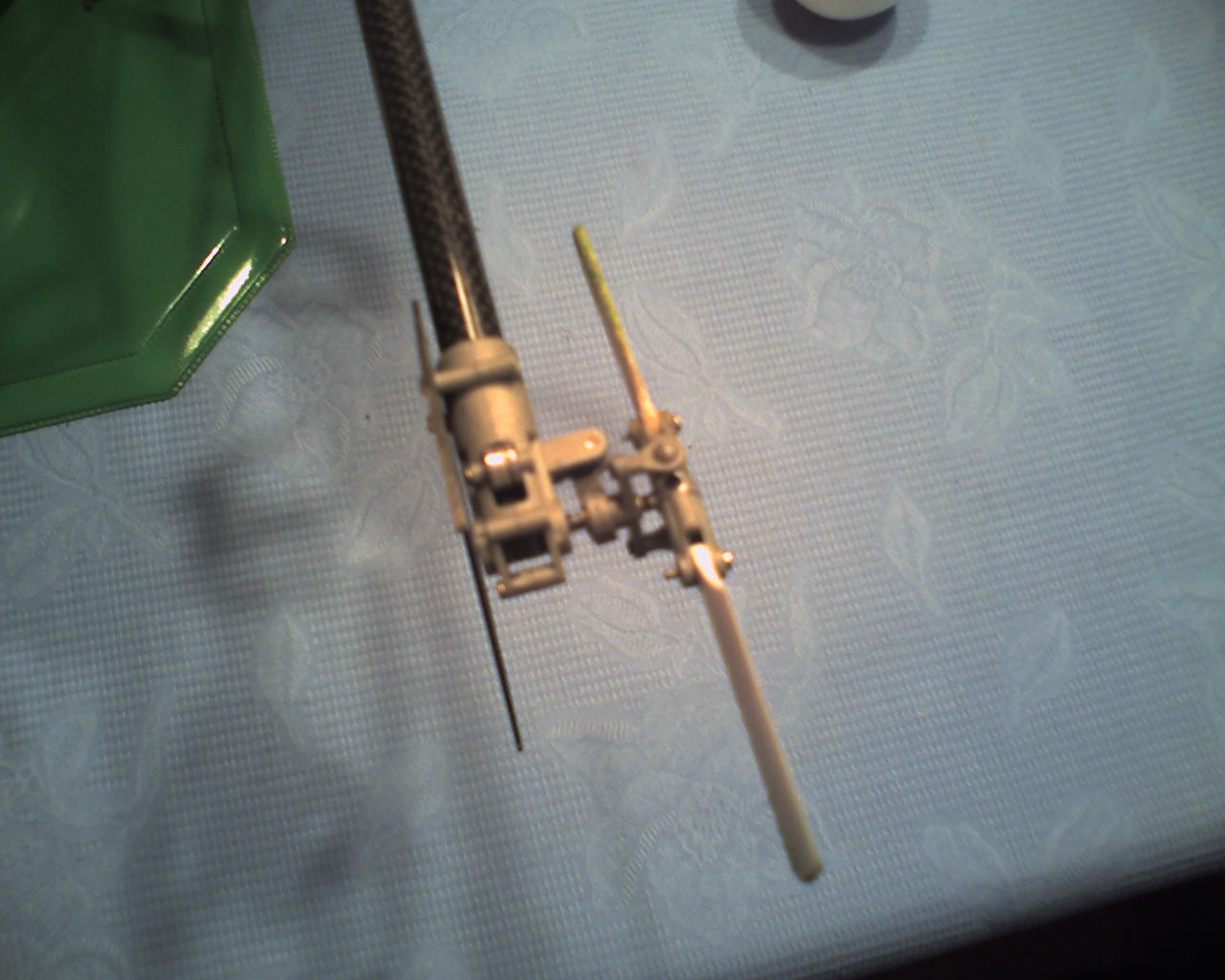

Hi bin endlich dazu gekommen Bilder zu machen, leider nur Handy Pics ich versuch später noch mit der Digi Cam zu machen aber die is im Moment leider net im haus aber evtl. lässt sich was erkennen.
- Photo-0268.jpg (149.87 KiB) 773 mal betrachtet
- Photo-0269.jpg (130.75 KiB) 778 mal betrachtet

Wenn das Heck so wie auf den Bildern steht dreht er sich nach rechts, ich muss fast ganz nach links trimmen damit er überhaupt gerade bleibt.

Geht das Heck nach links oder die Nase?
Wie dem auch sei, hier hilft eine Drehung der Blatthalter um 180°, d.h. Anlenkung der Blätter von hinten; zusätzlich noch die kurzen Kugelpfannen durch lange ersetzten. Anschließend noch Gyrowirkrichtung und die Funke entsprechend umstellen und schon geht das ganze viel besser.

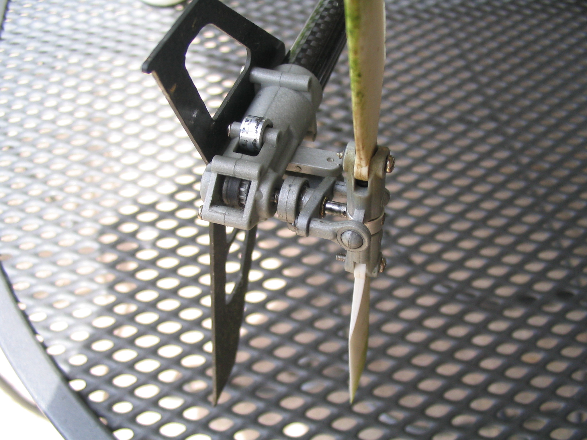

Also ich hab jetzt die Blatthalter gedreht und die Langen Kugelpfannen verbaut jetzt lässt sich das Heck überhaupt nichtmehr nach links drehen ich kann lediglich die geschwindigkeit mit dem das Heck rechts rum dreht variieren.
Hab nochmal nen anständiges Bild gemacht wie's jetzt aussieht, aber ich würd ma sagen es ist noch viel schlimmer als vorher da konnt ich wenigstens Rumfliegen jetzt geht nichtmal mehr abheben weil er sich so schnell dreht.

Hast du nicht (Wenn man dem foto glauben soll)! Du hast nur die langen Kugelpfannen verbaut aber nicht die Blatthalter gedreht, deswegen ist das jetzt natürlich noch schlimmer.Also ich hab jetzt die Blatthalter gedreht und die Langen Kugelpfannen verbaut

So hab das Heck jetzt sauber hinbekommen
Jetzt hab ich das Problem das der komplette Heli in der Luft Eiert, Blattspurlauf is aber sauber und Spiel in der Anlenkung ist auch net hab sowas vorher noch nie erlebt.
