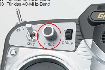

Ich habe gestern meine MX16 bekommen und wollte als erstes mal kurz damit die Lama2 fliegen, bin jetzt aber ein wenig ratlos: Gas ist da lt. Anleitung auf Kanal 6 aber man kann die Belegung angeblich ändern. Mit Kanal 2 auf 1 und 3auf 2 für Nick und Roll ging das auch problemlos, aber Gas ist immer auf dem Drehregler CTRL7.
Ich hatte vorher immer Robbe Sender und komme mit dem Teil jetzt irgendwie nicht weiter - ich habe den Verdacht, dass ich vielleicht zwingend eine Gaskurve proggen muss, um das hinzukriegen, weil die MX nur ein Heli und ein Flächenprogramm hat, nichts "normales" wie bei der FX18 - aber das wäre ja genauso umständlich wie unnötig.
Ich habe auch schon versucht, beim PIC Empfänger Gas von Kanal 3 auf Kanal 6 zu stecken, aber genau das gleiche: Gas geht trotzdem nur über den Drehregler :(

jau genau! Ich will auch in Mode 2 fliegen und habe auch die Lama2. Wenn ich aber am Empfänger nur die Servos tausche, habe ich immer noch mein Problem, dass Gas auf dem Drehregler CTRL7 liegt....
...naja, ich versuche es heute abend auf jeden Fall mal mit Mode1 am Sender. Mit dem Flächenprogramm habe ich es übrigens auch schon versucht: gleiches Problem!!

..das mit der Gaslimitation war ein guter Tip, gibts nur im Heli Programm und iss etwas komplex zum einstellen, beim Koax oder FP Heli nicht nötig.
Allerdings gbit´s da noch ´ne viel einfachere Lösung: nicht auf das Geschwätz von Graupner achten, dass Gas jetzt auf Kanal 6 liegt (was immer die damit sagen wollen).
Flächenprogramm nehmen, über die Servoumleitung Kanal 2 auf 1 leiten, Kanal 3 auf 2 und dann Kanal 1 (GAS!) auf 3!! Danach noch Kanal 3 und 4 auf reverse und schon klappts wie verrückt 8)
