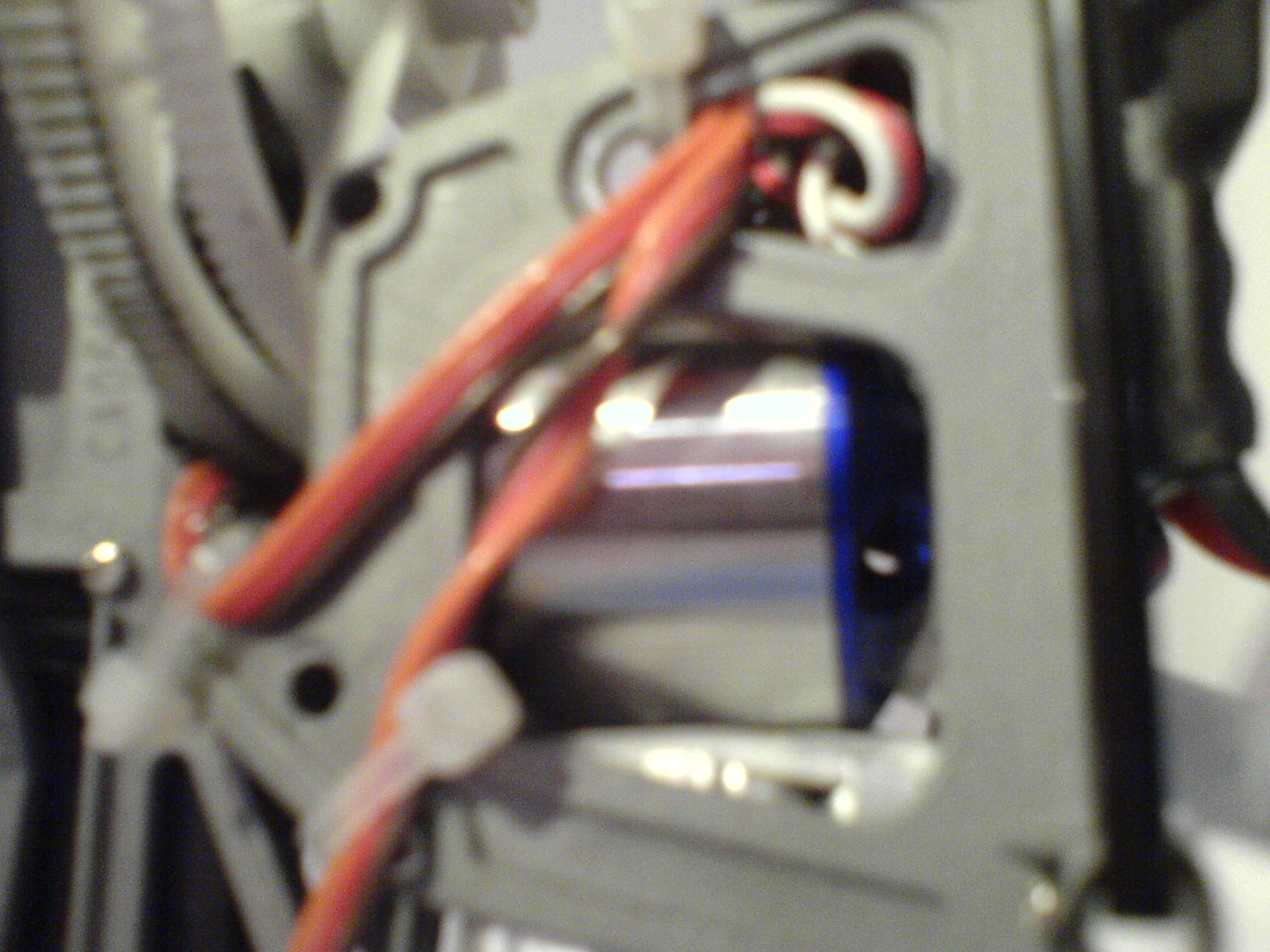

Hallo Leute ich bin am verzweifeln. Habe mir gestern einen neuen Motor von Protech KV2400 der im Zoom 450 drin ist zugelegt mit einem neuen AKKu LIPO EVO20 2150mAh mit 20C dauerbelastung. Ritzel habe ich immernoch das 11er drin. Nur man staune wo ist die Power? Komisch das Ding hat kaum mehr Leistung als mit dem alten Align Motor (Grau). Kann mir da jemand weiterhelfen? Mein latain ist am ende.
Ich habe die Einstelleungen an der Funke MX-12 nicht verändert was Gas/Pitchkurve betrifft. Kann es auch am regler liegen? ist der Orginale von Align mit 30 A leistung der sollte genügen. Muss man diesen überhaupt programmieren wenn man die Gaskurve am Sender hat? Danke für eure schnelle hilfe.
Als beileage noch ein Foto.
- DSC00066.JPG (255.27 KiB) 255 mal betrachtet
