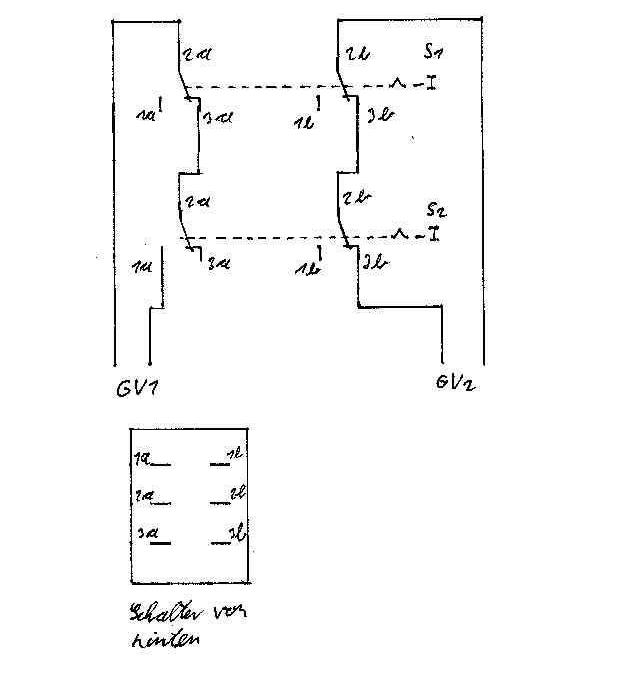

Ich habe noch ein bisschen überlegt und hätte eine Lösung mit 2 Schaltern.
eimer für von Normal auf GV-X umzuschalten und einen um von GV1 auf GV2 zu Schalten!
(geht mit on-on Kippschaltern vom C für ca 1,70)
Diese Schalter gehen mit einem Servokabel auch als Schaltkanal(anerer threat)
frankyfly
Beiträge: 12239
#17
Beitrag von frankyfly »
So ich habe dem Schaltplan mal ins saubere gezeichnet und eingescannt!
