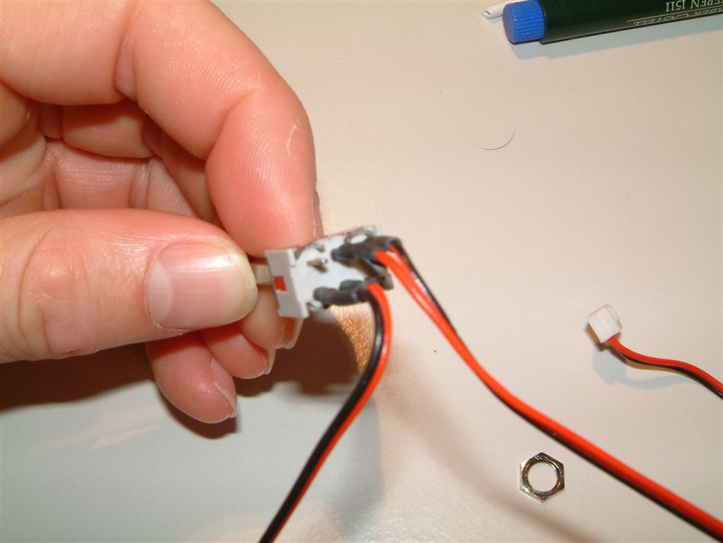

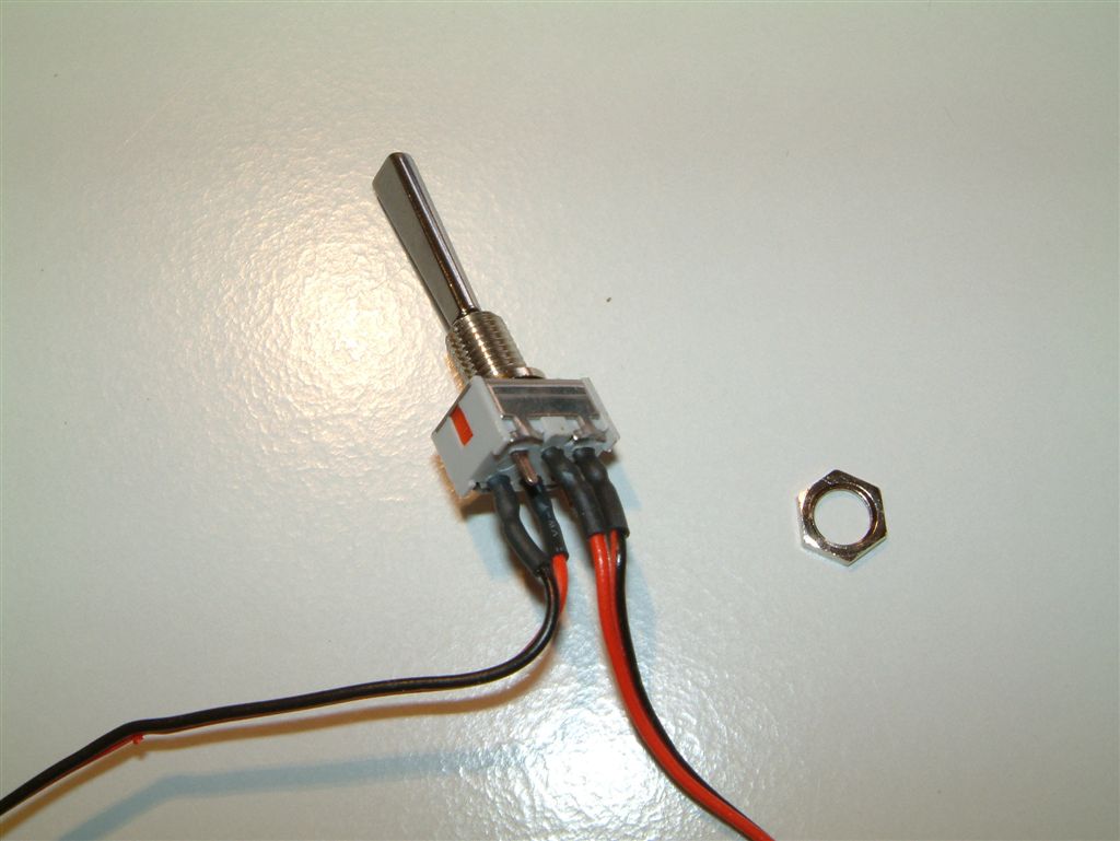

Was ist mit Schalter umlöten?
Bitte mach mal ein Foto, wo man die verlötumg am Schalter erkennen kann!
edit :
habe gerade mal überlegt und bin zur erkentnis gekommen, das es warscheinlich nicht geht, es sei denn es ist ein on-on-on Schalter (4 oder 8 Anschlüsse) und nicht ein wie von mir angenommener on-off-on (3 oder 6 Anschlüsse) Schalter.
edit :
Zuletzt geändert von frankyfly am 09.09.2006 11:24:22, insgesamt 1-mal geändert.
Es wäre bestimmt eine gute Idee. Hier 2 Bilder.frankyfly hat geschrieben:Was ist mit Schalter umlöten?
- DSCF0001.JPG (84.32 KiB) 412 mal betrachtet
- DSCF0002.JPG (78.24 KiB) 412 mal betrachtet

Dann muss man doch nur die Anschlüsse von norm und GV-1 in der Funkevertauschen, oder?st ein on-on-on Schalter
