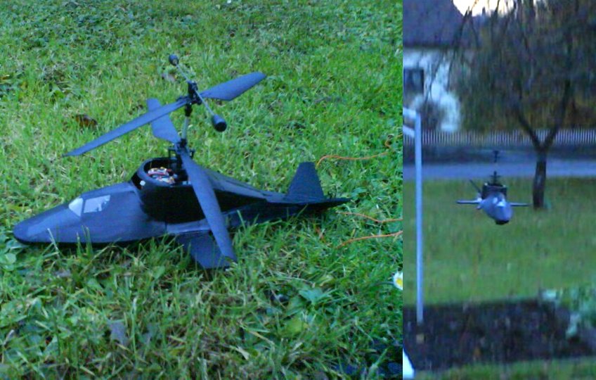

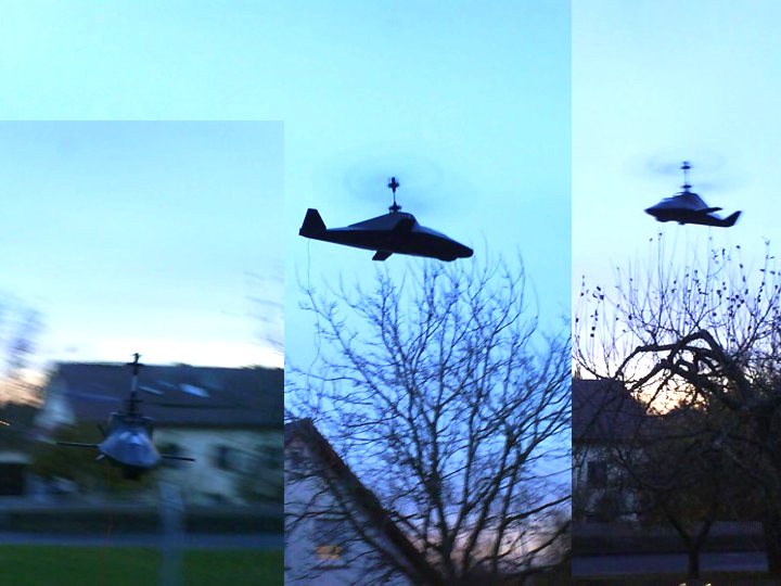

Servus erst mal,
mein erster Beitrag
. Weils grade so schön reinpasst möcht ich auch mal über meine Erfahrungen mit dem besagten Causemann Rumpf berichten: Also grundsätzlich bin ich eine ziemliche Nulpe wenn es um solche Sachen wie "gestalterisches Basteln" geht und deshalb hab ich mir auch recht schwer getan mit dem Ka58 Rumpf. Man muß doch schon recht viel Arbeit investieren um das Ganze vernünftig aussehen zu lassen. Habs dann irgendwann doch einigermaßen auf die Reihe bekommen und bald meinen ersten Probeflug gestartet. Und siehe da --- er flog --- aber leider nicht sehr lange. Das höhere Gewicht macht sich in der Flugzeit sehr sehr schmerzlich bemerkbar, die liegt mit Kamov Rumpf nur noch bei ca 4-7min
. Die Flugleistung fand ich jetzt nicht soo dramatisch viel schlechter man braucht halt eben nur konstant eine viel höhere Drehzahl zum fliegen.
Das Fahrgestell hab ich nach einigem hin- und herüberlegen wieder weggemacht ... weils einfach nicht gut aussah. Mag an meinen bastlerischen Fähigkeiten liegen
. Aber grundsätzlich gehört zum Flugbild eines Stealth-Helis nun mal kein ausgefahrenes Fahrwerk - egal wie gut gemacht (natürlich nur meine Meinung
). Stattdessen hab ich einfach zwei zusätzliche kurze Stummelflügel schräg unterhalb der Normalen Flügel angebracht - also praktisch die ausgeklappten Waffenschächte des Ka58 "nachgebaut"- und darauf läßt sich prima starten und landen.
Das letzte Finisch fehlt noch (Raketen unter die Flügel und Kanone vorn) und man sieht auch noch Klebenähte usw. aber für meine Verhältnisse bin ich ganz zufrieden. Hier trotzdem mal ein paar nicht so dolle Handycamera Bilder.
mein erster Beitrag
- Ka58a.jpg (68.43 KiB) 565 mal betrachtet
- Ka58b.jpg (114.07 KiB) 613 mal betrachtet
