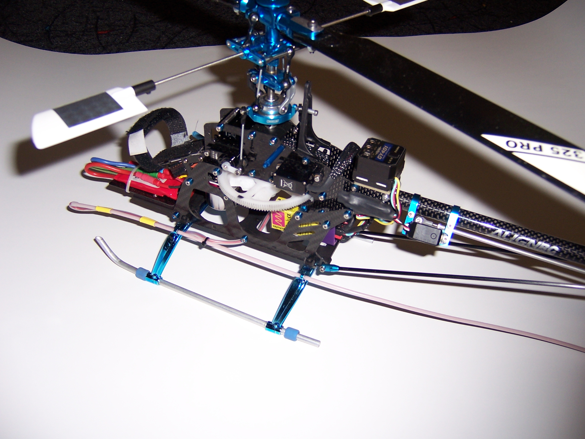

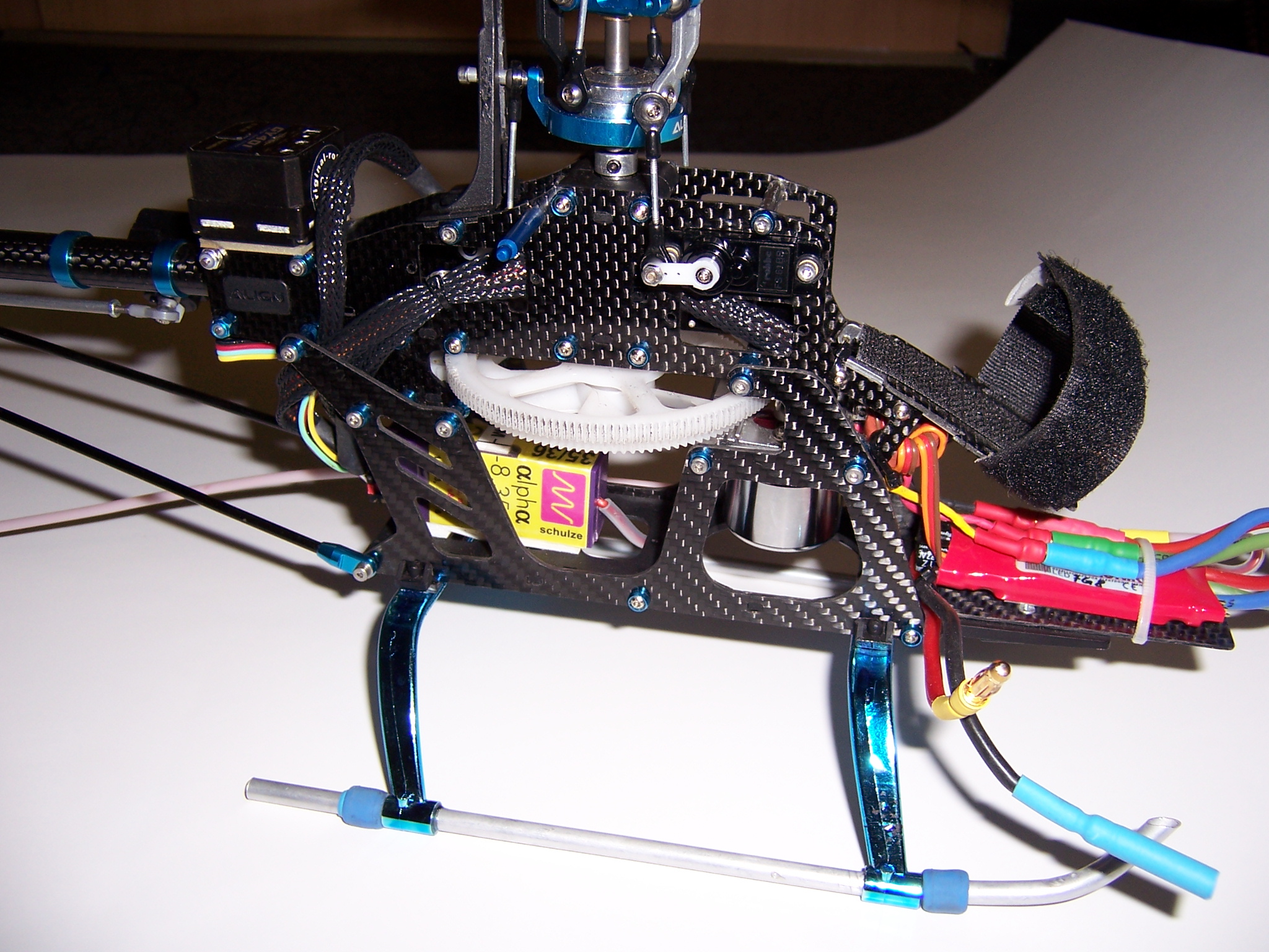

also der schulze ist ein guter empfänger aber bei der verkabelung sind störungen eigendlcih kein wunder???
hier sind fotos von meinem rex.
Störung oder Pilot ? Hilfe ist gefragt!

Was gefällt dir an meiner Verkabelung nicht besonders ? Deine sieht zwar toll aus aber ist es absolut notwendig ?

ich finde um so sauberer die verkabelung ist um so weniger störungen hast du wenn die komponenten richt angeortnet sind!
es sind nicht so viele kabel übereinander!
