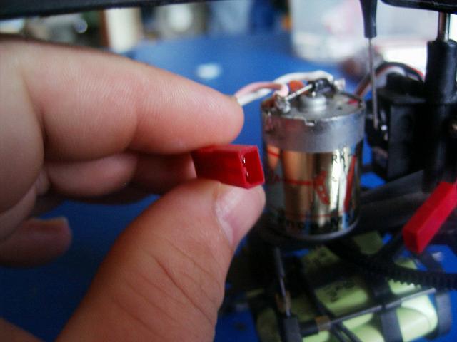

In dem Zusammenhang, kann mir jemand sagen wie sich diese Steckverbindungen nennen welche ich hier abfotografiert habe?

Die nennt man schlicht BEC Stecker.In dem Zusammenhang, kann mir jemand sagen wie sich diese Steckverbindungen nennen welche ich hier abfotografiert habe?
Und das beschreibt auch deren Stromtauglichkeit.
