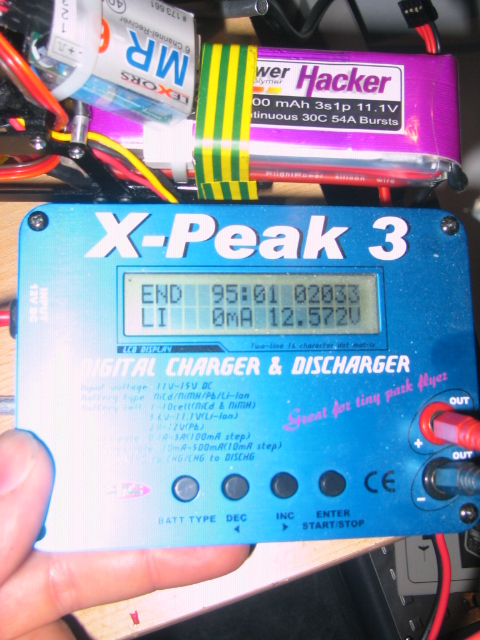

habe heute mein neues evo 20 1800 zum ersten mal geladen
x-peak 3 mit 800 mA
lade ende nach 2033mA
was sagt ihr dazu, muß ich mir gedanken machen oder ist das normal ???
neues evo 20 überladen
#1 neues evo 20 überladen
- IMG_2559.JPG (194.7 KiB) 149 mal betrachtet

Zu der eingeladenen Kapazität konkret kann ich zahlenmässig nix sagen;
allerdings habe ich bei all meinen Lipos nie mehr als die Nennkapazität einladen können, eher weniger.
Es ist aber möglich, dass z.B. durch schlechte Kontakte, falsche Kabelquerschnitte etc. grössere Verluste beim Laden auftreten, was aber bei Dir dann doch auffallend viel wäre....

hattes Du eine Balancer dazwischen?
Der hat in den 95 Min möglicherweise auch ein paar mAh ausgeglichen.
Aber im Normalfall geht eigentlich trotzdem immer weniger rein.
Was aber natürlich auch stark vom Ladezustand abhängt.
Ich mache meine Zellen nie so leer.
Gruß Ralf

Neue Zellen kommen eigentlich immer zu ca 50-70% geladen = 3,7-3,8V
Spannung messen/aufschreiben - am besten Einzelzellenweise.
Zellen paar Tage liegen lassen, Spannung wieder messen, vergleichen.
Spannung messen mit dem X-Peak - mehr als 3sec die Batt-Type-Taste drücken.
