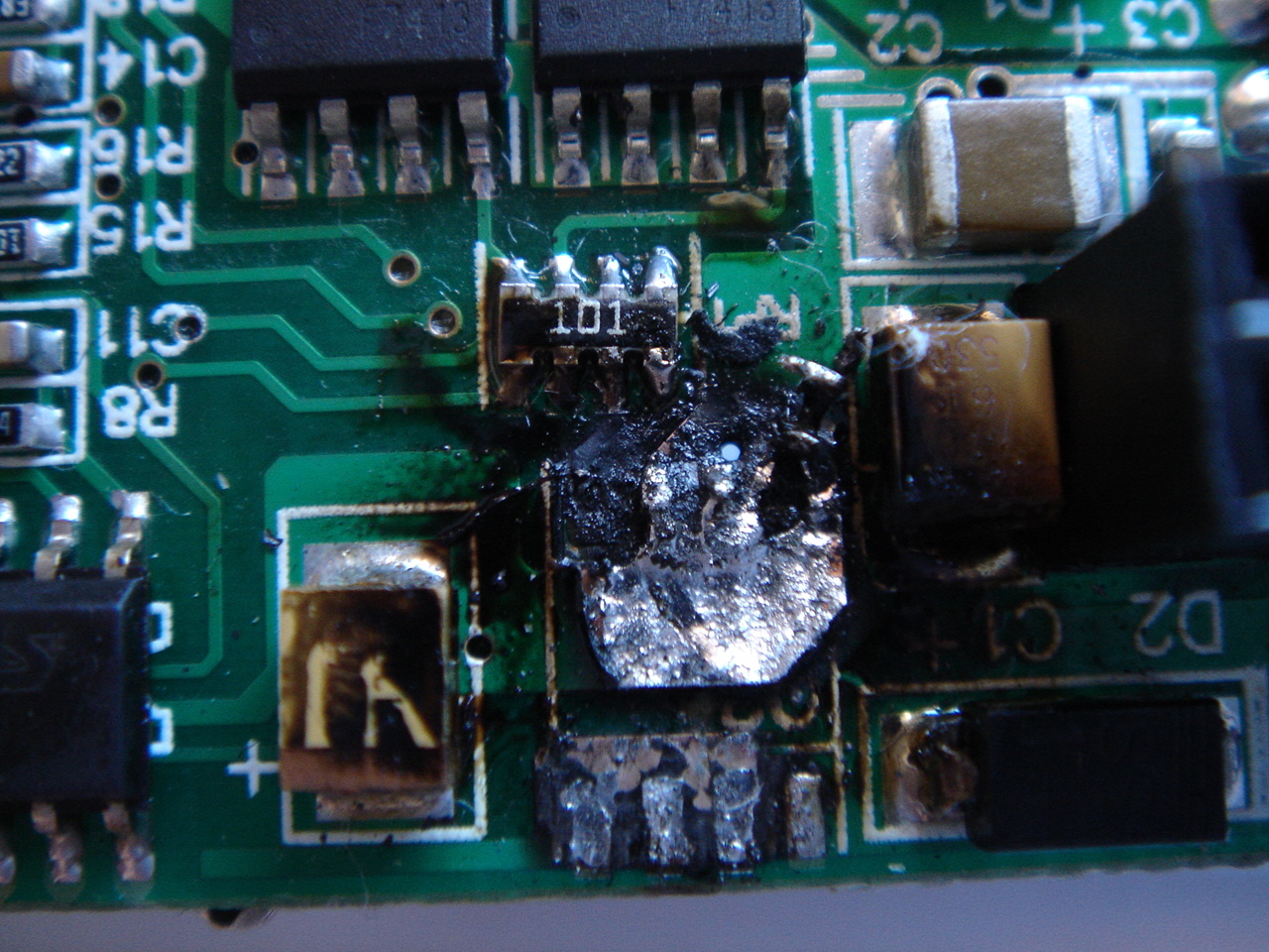

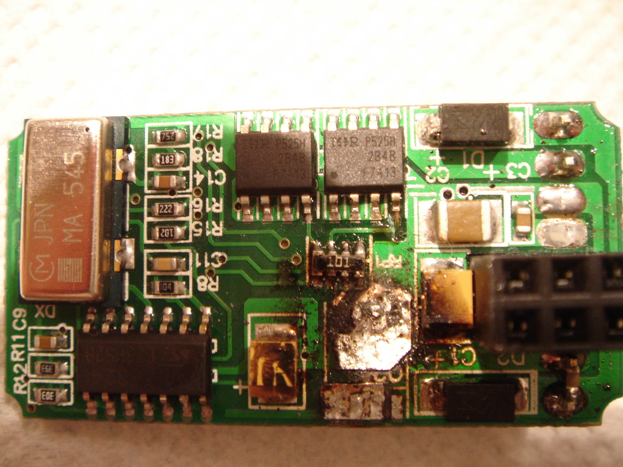

Da ich dachte, dass die 4in1 auf dem Postweg verloren gegangen ist, habe ich mich um die Reparatur der alten 4in1 gekümmert.-
Durch den Kurzschluss der Heckmotorkabel, ist ein IC in der 4in1 regelrecht explodiert (siehe Foto).
Leider sind auch eine oder mehrere Leiterbahn(en) weggebrannt.
Durch viel stöbern im Netz bin ich dazu gekommen, dass das Bauteil IFR7413 heißen könnte. Die Form, Anschlüsse, Datenblatt, sowie Bilder aus dem Netz decken das. Dieses Bauteil habe ich bestellt und werde versuchen, die 4in1 zu reparieren.
Bin ja schon gespannt und werde berichten.
DIDI

#23
Hi Didi
Ich hoffe du kannst gut löten und weisst auf was du dich eingelassen hast.
Die Leiterbahnen sehen ja auch schon mitgenommen aus.
gruß Michael

Kurze Rückmeldung:
Habe das bestellte Teil eingelötet (IFR7413). Habe ich von C***** für 0,99€.
War zwar etwas fummelig, da SMD und kaum noch Leiterbahnen, aber was soll ich sagen?!!
ES FUNKTIONIERT! *freu*
Nun habe ich eine 4in1 in Reserve.
Nochmals Danke an alle!
Didi
