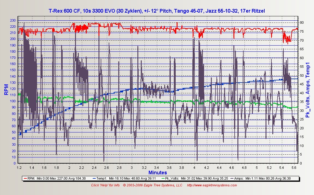

So. Ich habe mich lange nicht mehr gemeldet weil ich am grübeln, rechnen und vor allem am Testen war :idea:.
Mit der Berechnung von Holger (es geht auch mit der Excel Tabelle von Helihopper) habe ich dann folgendes mal nachgerechnet:
14er = ((37 V * 700 U/V) / 12,14 Übersetzung) * 0,8 = 1706 U/Min.
15er = ((37 V * 700 U/V) / 11,33 Übersetzung) * 0,8 = 1828 U/Min.
16er = ((37 V * 700 U/V) / 10,625 Übersetzung) * 0,8 = 1950 U/Min.
17er = ((37 V * 700 U/V) / 10 Übersetzung) * 0,8 = 2072 U/Min.
Also habe ich mich für ein 17er Ritzel entschieden. Sonst habe ich nichts mehr am Heli selbst verändert.
Wie Frank geschrieben hat, habe ich den Regler nicht mehr 100% "Gasgerade" gelassen sondern auf 75%.
Was jetzt kam, war einfach geil. Ich hatte bei den ersten Flügen noch +/- 13° Pitch und war auf etwa 75%. Als ich dann die Daten vom Eagle Three sah, wurde mir schlecht.
3000W Spitzenströme bis 85A und eine Drehzahl bis 2200 U/min :oops:.
Der Regler hatte bei einer Aussentemperatur von 18° 44° und der Motor 50°.
Da die W und A Zahl mich ein bisschen beunruhigten, und laut Hersteller für den Tango 45-07 & Jazz 55-10-32 folgende Angaben definiert wurden:
Tango 45-07:
700U/min/V
6-32 Zellen, max. 30000U/Min
10-45A Dauerstrom
65A kurzzeitig
285gr
Il 12V 0,72A
0,0429 Ohm
Jazz 55-10-32:
55 Dauerstrom
65A max. Strom (A) (15sec)
... habe ich die Drehzahl auf 2100 U/min (65%) und den Pitch auf 12° zurückgenommen.
Das Ding geht jetzt um Welten besser als mit dem 14er Ritzel. Allerdings ist der A bedarf gestiegen. Auch die Temperatur hat sich erhört.
Ich werde die Drehzahl noch weiter zurücknehmen, da ich sie gar nicht so hoch brauche.
Nochmals vielen Dank an Frank, der mich sehr ins Grübeln gebracht hatte :wink:.
PS: ich werde noch weiter Test's machen. Auch habe ich im Sinn, ein 6S Setup mit Original Motor und den 4900er auszumessen.
Hier ein genauerer Ausschnitt aus der oberen Messung. Interessant, ist die Drehzahl (RMP).
Hier ein Bild aus einer Messung mit dem 17er Ritzel.
T-Rex 600 CF_10s 3300 EVO (30 Zyklen)_+ - 12° Pitch_Tango 45-07_Jazz 55-10-32_17er Ritzel.jpg (392.7 KiB) 1039 mal betrachtet

@ES3D:
Es ist ja jetzt schon der eine oder andere Tango verendet, weil die Akkus immer höhere Zellen-Spannungen liefern.
Wenn die Tangos zu heiss werden, kann es passieren, dass die Magnete wegfliegen.
Bei meinem Anruf bei Kontronik riet man mir, die Untersetzung im MP-E von 12:1 auf 13,2:1 zu erhöhen, um auf der sicheren Seite zu bleiben.
Heiner Jünkering hat einen Tango 45-07 an 10S bei ca. 9,5:1 im REX600 betrieben.
Der Motor war neu und hatte ein nur kurzes Leben von knapp 5 Minuten.
Wer so viel Leistung will, sollte vielleicht besser den Orbit 30-12 bei 9,5:1 nehmen, der hält das aus und hat sich im Roxxter 55 unter diesen Bedingungen bewährt. Wie lange die Mechanik des TREX 600 das mitmacht, ist die andere Frage. Ich persönlich würde solch brutale Antriebe nicht in einen so günstigen Mittelklasse-Heli einbauen.
Bei ähnlichen Experimenten im E-Vision mit Actro 32-3 habe ich übrigens festgestellt, dass die Kopfdrehzahlen sich nicht proportional zu den Untersetzungen ändern.
Dh.:
Kleineres Ritzel: Die Kopfdrehzahl ist höher als berechnet, da es der Motor leichter hat.
Gößeres Ritzel: Die Kopfdrehzahl ist niedriger als berechnet, da es der Motor schwerer hat.
Tschüss
Klaus
