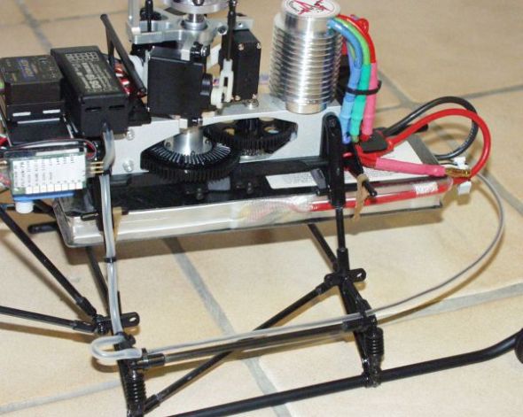

heute ist mir mal aufgefallen das ich unbewußt Nick nach hinten nehme, da mir der Spirit sonst nach vorne abhaut. Da mußte ich ordentlich gegentrimmen. Hab dann mal mit Augenmaß die TS geprüft. Sollte gerade sein. Gestänge auch ok. Ebenso Programmierung des Senders.
Blieb eigentlich nur der Schwerpunkt. Habe den LiPo mal weiter nach vorne gesetzt --> Besserung. Rein vom Augenmaß und Gefühl war der Schwerpunkt aber nicht großartig anders. Ich mache das an der Tischkante so das das Heckrohr möglichst horizontal steht wenn ich den Heli an den Rotorblatthaltern halte. Dachte das reicht, tut es wohl aber nicht.
Laut Aneitung ist der Schwerpunkt beim Spirit vor der Rotorwelle.
Hat jemand einen Tip wie man das elegant und genau einstellt? Danke!
