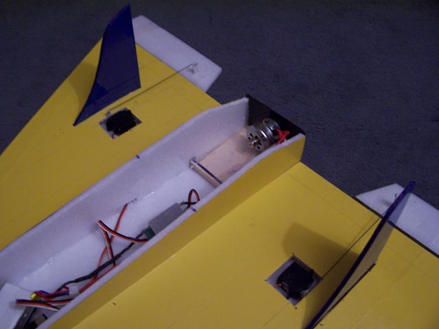

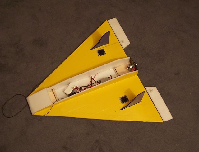

Iher die Bilder von meinem Machwerk und dem Chaos das es verursacht hat
Kholeverstärkter Balsaholm mit 3mm Depronbeplankung.
Ruder wahren 6mm Depron mit Tesa über die gesammte Fläche als Schanier.
Alles komplett getapt wie auf dem zweitem Bild im Hintergrund zu sehen ist.
Rumpf ist jetzt unter den Flächen, bringt mehr stabilität da die Wartungsklappe den Rumpf nicht schwächt.
Werde die Ruder an den Schanierkanten mal mit 2mm Balsa verstärken.

So, der Tag währe zu ende und mein Delta auch. ist nun doch ein kleiner Brushless geworden, hat sich noch angefunden
Bis auf die Antennenverlegung und austrimmung des Schwerpunktes ist alles supi
