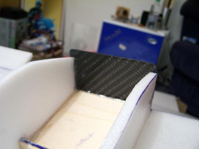

Also Heute erstmal die Grundform grob ausgeschnippelt und den motorspannt eingebaut. Morgen werden dann die Seiten"ruder" und Servoeinbau folgen...

mal ein bild gegens licht, habe holz genommen, cfk hatte ich nicht mehr da

Aaah! Holz reicht bestimmt auch - aber Depron alleine ist halt zu labberig...

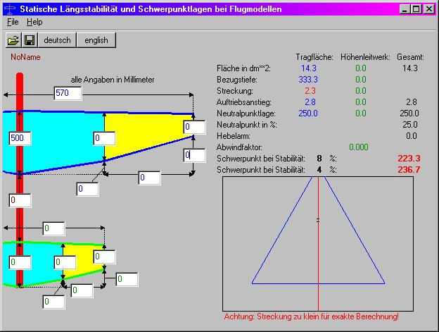

Hast du das Winlaengs.Exe? CG-berechnug.. wenn nein (habe den Link verschusselt) Poste mal Länge des Flügels (Ohne Ruder!) und genaue Spannweite, dann könnte ich dir ausrechnen, wo der grob hin muss - Hälfte beim delta ist dioch eigentlich ganz OK...

Spannweite ist 57 und länge der Flügel ohne Ruder ist 50

Siehe anlage - zwischen 223 und 236 von vorne.

Hey das ist ein guter Anhaltspunkt, danke dir :-)
Ich denke ich muss dann wohl oder übel trotzdem vorn ein wenig von dem guten alten Angelblei verwenden :-/
